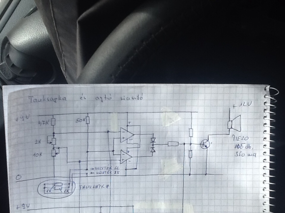

(#) Becsey válasza proli007 hozzászólására (») Márc 19, 2014 /
Köszi,
Elnéztem,valóban" vagy " kapura van szügségem,a tápot nem rajzoltam be természetesen kell neki,csak arra voltam kíváncsi,hogy esetleg kell valami még hozzá amit nem látok?
Még valamit szeretnék kérdezni.A tanksapkát és a pót ajtaját védené egy áramkör a kéretlen vendégektől,kérdésem milyen hosszú vezetéket használhatok,hogy ne legyen vele gond?Megnéztem a Skori honlapján egy táblázatot néhány mA esetén gyakorlatilag nincs feszültségesés egy húsz méteres vezetéknél.ha jól értelmezem.

(#) proli007 válasza Becsey hozzászólására (») Márc 19, 2014 /
- Nem a kapu típusán múlik a dolog, hanem a kapcsoláson. Még az ÉS bemeneteit is össze lehet kötni. Nincs itt szükség csak az azonos fázisú kimenetre, hogy pozitív visszacsatolást lehessen létrehozni. Mert az tárol.
- Általában nem a vezeték ellenállásával van gond, mert az legrosszabb esetben is OHM tartományba fog esni, hanem esetleg a zavarjelekkel azt meg kondival ki lehet küszöbölni. Mert nem kell végtelen gyorsan észlelni. Egy kis késleltetés jó is tesz az áramkörnek. (A rajzodon a bázis-táp közötti ellenállás nem kell.)
üdv!

(#) Becsey válasza proli007 hozzászólására (») Márc 20, 2014 /
Köszönöm a segítséget!
