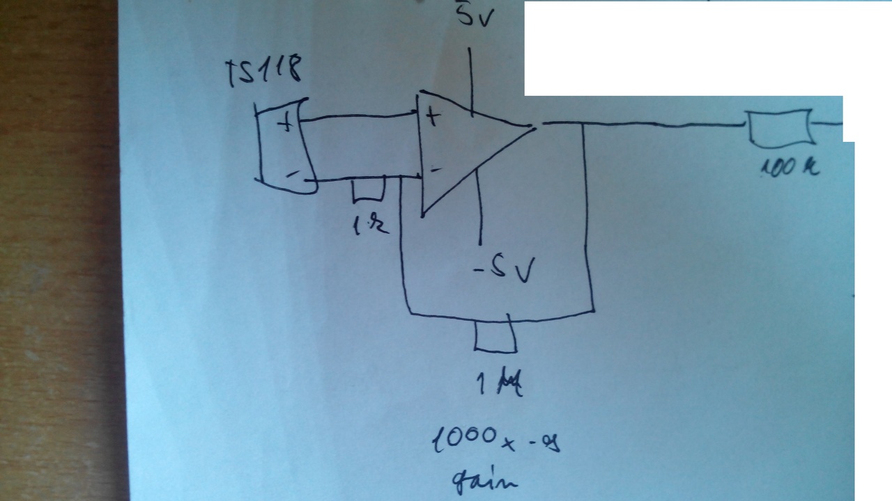

Van egy olyan problémám, hogy életre szeretnék kelteni egy TS118-3 (http://www.willow.co.uk/TS118-3eng.pdf) infravörös hőmérő szenzort.
ez -2 és 5 mV közötti kimenő feszültséget ad le. Egy erősítést szeretnék készíteni. LM358-al el is értem, hogy a kb 0.5mV-ot felerősíti, de a negatív irányban is kéne érzékelnem a szenzort. Van egy TL071CN-em, adom neki a -5V, +5V tápot, de nem reagál, fix +3.7V kimeneti feszültséget ad.
Próbálkoztam azzal, hogy az 5V-ot lecsillapítom LM358-al pár milvoltá, azt összeadó erősítővel hozzáadom a szenzor feszültségéhez, és úgy erősítek, de csillapításnál "zajos" lett a kimenet.
Összegezve: -2mV és 5mV ot kéne erősíteni 0-5V közé. Van 2xLM358 meg 2xTL071CN.
Hogyan? Help mee, 3 hete ezzel szenvedek meg a netes hibás tutorialokkal! :'(
(Ha valaki tudna készíteni egy kapcsolási rajz skiccet, vagy rávezetni a megoldásra eszméletlenül megköszönöm!)

(#) qvasz2 válasza hunpusi hozzászólására (») Márc 21, 2014 /
Egy rajzot csatolhatnál, hogy lássuk miről beszélsz.
Az LM358-nak szimmetrikus a tápja (+ / - 8V pl) ??
Igazság szerint ilyen mV-okra valami precíziós műveleti erősítő kéne . . .

(#) szucsip válasza qvasz2 hozzászólására (») Márc 21, 2014 /
Hát igen, ehhez már valami nagyon precíz műv. erősítő kéne. Például CA3140. Tera Ohm -os bemeneti impedancia, és 6uV/°C bemeneti offszet drift jellemzi.

(#) hunpusi válasza qvasz2 hozzászólására (») Márc 21, 2014 /
Hát. Csináltam még régebben, de nem sokat árul el. Ez lenne az első lépés, hogy legalább valamit erősítsen. A TS118-3 milivoltokat ad le. -2től+5mV-ig. Ezt erősíteném.
LM358-nak nem szimmetrikus a tápja, GND-VCC, 5V-al hajtom meg(Arduino). Az LM358-al tudom erősíteni a pozitív feszültséget, de ez kevés, nagyon fontos az az érték, amikor a szenzor negatív feszültséget ad. A TL071CN opamp szimmetrikus tápú, de az nem nem reagál semmire, mintha hibás lenne.
Valami ötletre lenne szükségem, hogyan tudnám ezt kivitelezni, meg milyen eszközökkel. Sajnos laikusként belevágtam ebbe a projektbe, és meg kéne csinálnom.

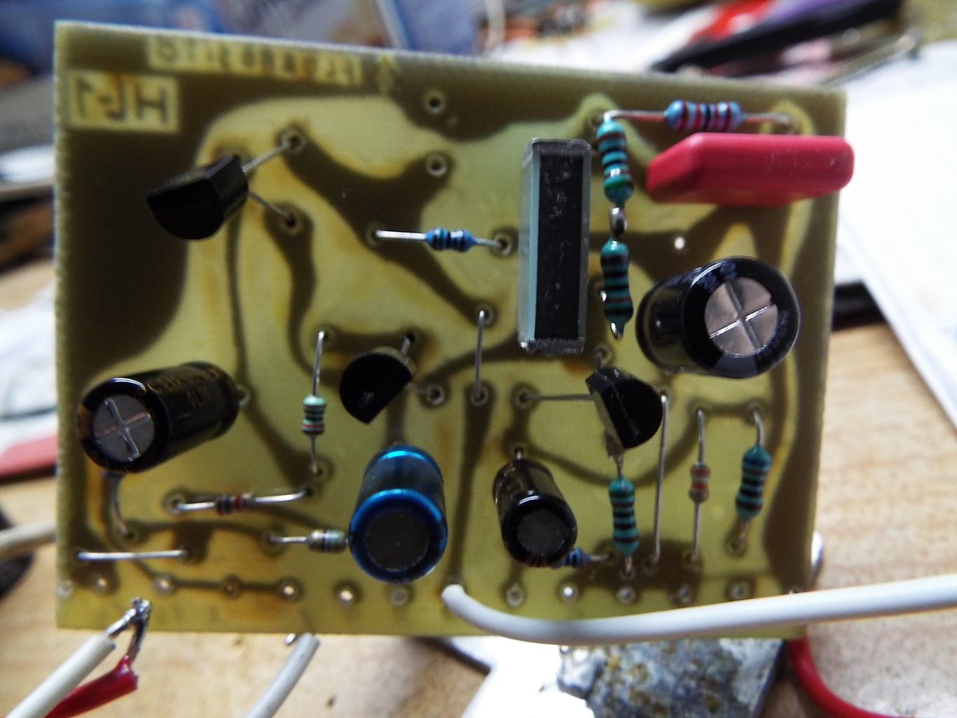

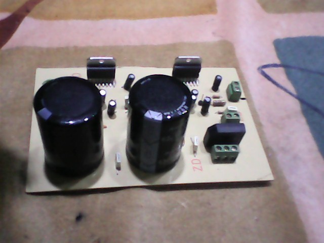

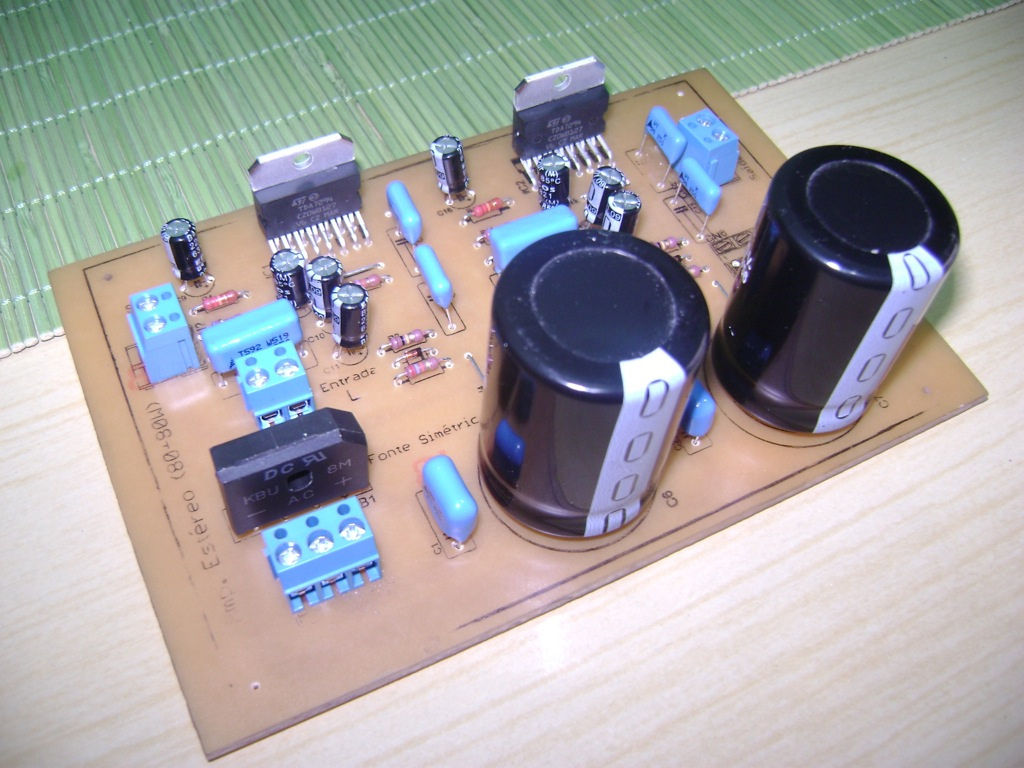

Sziasztok. Szeretnék építeni egy 2x80wattos erősítőt két tda7294-el. Nyák terv, képek, minden megvan hozzá de viszont nekem a nyák rézmentes oldala ha beforrasztom az alkatrészeket, pont a tükörképe lesz a képen látható elrendezésnek. Mit csináltam rosszul?
Itt van a nyák terv, kép a kész áramkörről és beültetési rajz:
(#) kadarist válasza zooltan hozzászólására (») Márc 21, 2014 /
A tervek vasalásos technikához vannak előkészítve, ezért a tükörkép-nézet.
(#) szucsip válasza hunpusi hozzászólására (») Márc 21, 2014 /
Hát nem csoda. Úgy nem lehet bekötni ahogy rajzoltad. Nem biztosítottad a műveleti erősítő (+)bemenetének offszetáramát. Vagyis végülis igen, de a szenzoron keresztül. Az meg így elég hányásos megoldás. Ha mindenképp el akarjátok sumákolni a negatív tápfeszt (amit nem javaslok!), akkor egy adott értéket (feszültség) kéne kitüntetni virtuális 0-nak. Mondjuk a 2,5V-ot. Az erősített jel pedig mindig ehhez adódna hozzá előjelhelyesen. De mondom: ezt nem tudjátok megcsinálni, mivel nincs olyan pontos referenciátok (mondjuk 2,5V-os), ami tápfesz és környezeti hőmérséklet változásra nem mászkálna el!

Én úgy értettem, hogy az általam elkészített erősítő az oldalon talált kész erősítőnek a tükörképe. Minden a rajz alapján van bekötve csak épp tükörkép az egész és meg sem mukkan, még csak alapzaj sincs. Én arra gyanakszom, hogy a TDA-kat fejjel lefele kellene bekössem, hogy valahogy kijavítsam a tükörkép hibát.

(#) reloop válasza zooltan hozzászólására (») Márc 21, 2014 /
Szia! Látom nem kerested fel a témáját. A próba során ebben a szerencsétlen esetben a bemenetre került a tápfeszültség, ezt az IC nem szokta tolerálni.
Az eset tanulsága, hogy figyelni kell a rézoldali feliratok olvashatóságára, az eligazít a tükrözés dolgában.
