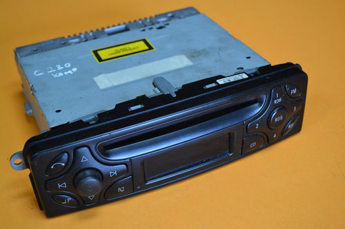

(#) forma3 hozzászólása Szept 21, 2013 /
Vettem ma egy Mercedes Becker Audio 10-es, w203-as Mercibe való CD rádiót, otthon kipróbáltam, és kb 30 másodpercig szépen működik majd kiírja hogy PROD.
Utána okvastam, hogy ezt tényleg csak akkor lehet használni, ha ugyanolyan az autó, és a can buszon kommunikál? Mért ilyen ez? Hogyan lehetne kijátszani??
(#) eyess válasza forma3 hozzászólására (») Szept 22, 2013 /
Egyszerű a válaszom sehogy egyedi a kicsike , és az autó egyedi tartozéka .Illetve talán meg lehet hack..... ni , de az nagyon sok píz.
(#) forma3 válasza eyess hozzászólására (») Szept 23, 2013 /
Nem lehet valahogy kiszedni azt az IC-t ami ezt az ellenőrzést végzi?
A hozzászólás módosítva: Szept 23, 2013
(#) eyess válasza forma3 hozzászólására (») Szept 23, 2013 /
Az attól függ milyen megoldású. Én egyszer csináltam ilyet egy Alfa rómeóba cseréltek ilyen fejegységet , és a bejelentkező Alfa lógónál már nem ment tovább megállt. Mivel nem a megfelelő kocsiban volt.
Szóval ha a processzorban van a dolog , akkor csak processzor cserével lehet , ami általában BGA tokozású. Ha külön van , akkor is ki kell olvasni a tartalmat , és átírni , vagy egy úgynevezett 0 szériás programmal feltölteni ami kocsi független.Azért nem szabad megvenni kéztől ilyesmit , mert az tuti nem fog más autóban működni , illetve külön megkérdezni , hogy ki van e már ütve , vagy nincs.
Ami nincs az általában 20 - 30 E ft.Ami már használható , és minden szoftver működik is rajta , tehát teljes értékű az 200 E ft tól felfelé , attól függ milyen tudással rendelkezik.Szóval nem olyan olcsó dolog ez.

(#) forma3 hozzászólása Szept 23, 2013 /
Sokféle fejegység van , ezt nem írtad , hogy milyen.
Két dolog van a Mercik nél 1 Kulcs függő , tehát a slusszkulcson keresztül minden kapcsolatban van , minden egység .2 kód kártya , ami csak a mondjuk CD / rádiót blokkolja .
3 széria számot kér a készülék, vagy pin kódot , ha ez el van rontva párszor azt hiszem három a próbálkozások száma , akkor letilt a készülék.Valamelyik időre tilt , tehát el kell telnie bizonyos órának , aztán lehet megint próbálkozni.Valamelyik meg csak egy másodlagos kód beírásával nyílik .
Előbb raktam ki képet, a típusa Becker BE4410. Állítólag a CAN buszon kommunikál, ezekszerint a kulccsal?
És igen elképzelhető , hogy a kulcsával , mert a Merciknél , általában minden a kulcsban van , és viszont .
