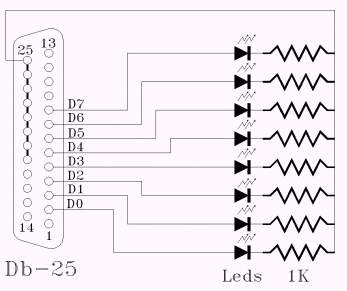

Üdv: Ezt a topic-ot azért nyitottam mert nyomtatóportról akarok ledeket vezérelni ezena képen van egy kapcsolás és ezt akarom lerövidíteni.
Az oldalamon is találsz komplett programot forrással.
Futófény LP portra ez érdekell le is töltöttem és itt mijen kapcsolás kell?
vagy hova kell rakni a ledeket a porton ÁÁÁÁÁ már értem a programot a bittekkel villog köszönöm a progit ezer hála.
Az általad linkelt lap szépen elmagyaráz mindent: 2-9. lábra...+a vezérlőbitekre, ha a progi kezeli...

Szívesen, de mielőtt tönkre tennéd a nyomtató portodat, tegyél a LED-ekkel sorba egy-egy 470ohm-os ellenállást!
Ezen a linken mindent megtudhatsz a nyomtatóportos vezérlésről:
http://www.epanorama.net/circuits/parallel_output.html A ledek elé valóban kell az ellenállás, főleg ha a megszokott source módban használod. Source-ban 2.6mA és 2.4V a max terhelhetősége a portnak. Sinking-ben 24mA és 4.2V, de ebben a módban a vezérlés az inverze a source-nak.

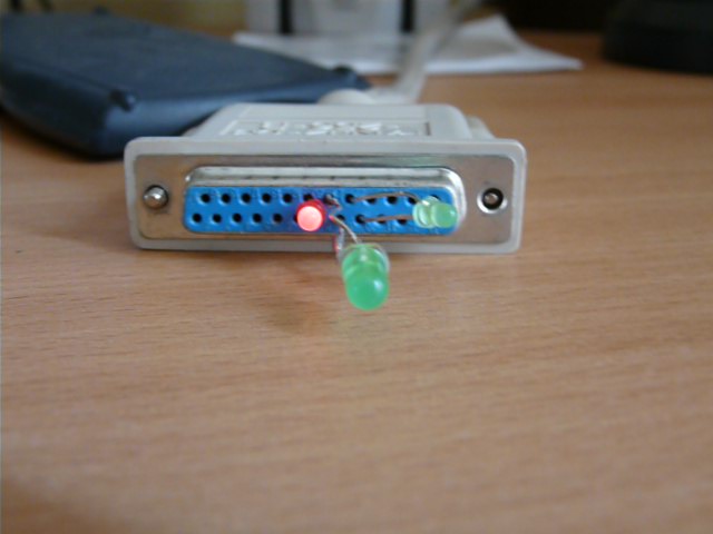

Építettem Lpt-re egy ledes "áramkört" a 8 bit minden további probléma nélkül működik. Winből és Dos-ból is. (378port) Qbasic out 888,255 vagy &H378,255 . DE A TÖBBI pin1,pin14,pin16,pin17 NEM HAJLANDÓ VILÁGÍTANI. Control regiszter. Qbasicben azt is próbáltam de csak a 0 bit vezérelhető. (out &H37A,X) (out 890,x) BIOS-ban megpróbáltam mindent jelenleg EPP.. Kissé tanácstalan vagyok kérlek segítsetek.
Biztos jó lábakat néztél? Csatoltam képet. A C2 lábon kívül a többi control bit negált állapotban jelenik meg. Szerk.: pucuka: igen, az adatvonal 8 bites, de van még neki egy 4 bites control része is, melyet fel lehet használni kimenetként. A hozzászólás módosítva: Szept 19, 2013
