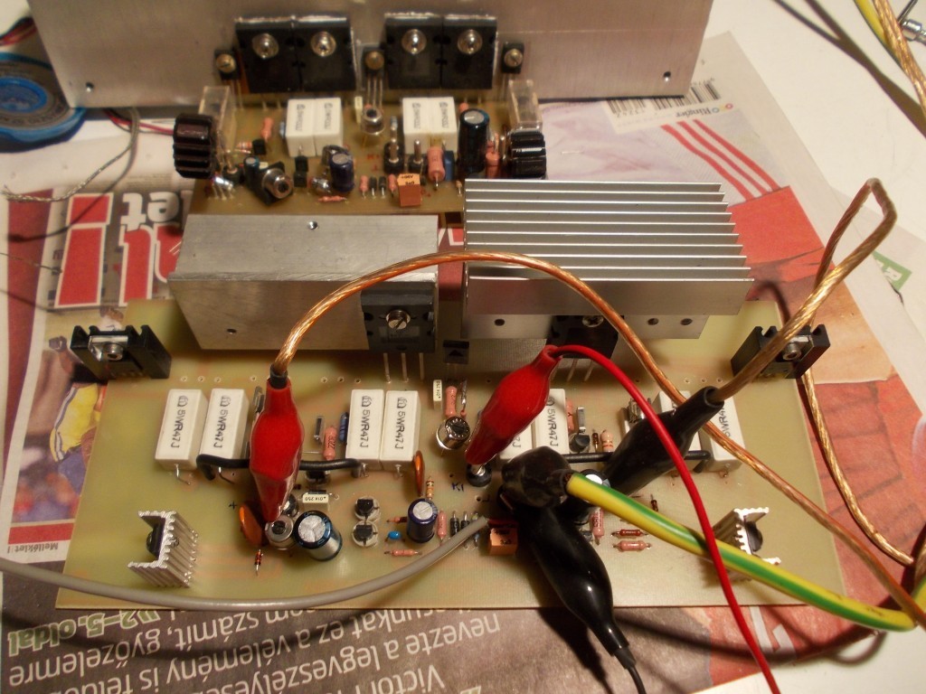

Jó reggelt nem jól értetted,csak a 2N5551 helyett van bent mpsa,vagyis a régi rajzon,a BD546 helyett,a diff.erősitőnél.
(#) blasz válasza (Felhasználó 13571) hozzászólására (») Szept 29, 2013 /
Szia,sajnos a multimra nem lehet hagyatkozni,mert nem jól méri a kondikat,DT9205A,de tettem bele már stirót is van bőven,de semmi változás,de kivettem,nem nagyon férnek el.
Most 2x95vDc ről megy a hangjával nem volna baj már elég szép hangja lett,újra cseréltem az összes kondít de sípol mint a mikrofon
ha kicsi kakaót adok neki,de egyszerűen nem találom az okát.

Szia! Keressük meg a sípolás okát! A jelenség gerjedés jellegű, tehát valamilyen visszacsatolás jön létre. Mint írod, kialakulása összefügg a hangerőszabályzó állásával. Mi a jelforrásod?
(#) blasz válasza reloop hozzászólására (») Szept 29, 2013 /
Szia keverő,az egyik,és a másik keverő füles kimenetéről is próbáltam
(#) reloop válasza blasz hozzászólására (») Szept 29, 2013 /
A keverőn csak átmegy a jel, úgy kérdezném mire kötötted a keverőt?
Drága István nem fogod elhinni a sip mitől volt

(#) blasz válasza Koncsar hozzászólására (») Szept 29, 2013 /
Ahol eddig próbáltam az asztalon az összes eddig épitett véget,hiba nélkül,elköltöztem egy táppal egy másik asztalra és a sip eddig eltünt.A visszcsatoláshoz betettem 820R helyett 220R de cserélni kell mert sok lett a visszacsat.kicsit torzit.
Köszönöm, mégegyszer,de hiszed nem a másik asztalra rakás és próba hozta meg a javulást,valamiért összegerjedt ott a tápokkal müszerekkel,nem tudom miért és hogyan
(#) Koncsar válasza blasz hozzászólására (») Szept 29, 2013 /
Akkor mi lesz ha a táppal egy dobozba kerül.
A táp és a vég 1 asztalon van 20cm re csak az egészet átraktam másik asztalra. Így a sip a multé. Ezt is megakartam mutatni neked.
Akkor ezt az erősítőt nem szabad ezekszerint bárhová telepíteni. Mert a madarakat magához fogja elöbb vagy utóbb csalogatni.
A hozzászólás módosítva: Szept 29, 2013
Rengeteg minden van az asztalon,3db kettős táp 2 szkóp.a jelgenerátor,a két páka trafó lehet ez már sok felszedi valahogy
Akkor nem csak a csavarokat, hanem a tápokat is át kell vinni egy másik térbe.
Megoldom

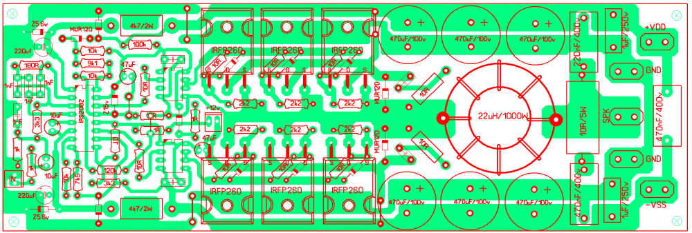

(#) dannu hozzászólása Szept 29, 2013 /
Üdv van ez a kapcsolási rajzom ha IRFP260 helyet IRFP460-t használok jobb lesz ?
(#) reloop válasza dannu hozzászólására (») Szept 29, 2013 /
Üdv! Használd az előírt típust! Az ID és az RDS jelentősen eltér, ráadásul kedvezőtlen irányba
Oksi amúgy szerinted mekkora teljesítmény lehet ez a végfok ? D osztályúnak mondják .

(#) (Felhasználó 46585) válasza dannu hozzászólására (») Szept 29, 2013 /
Ez egy D osztályó, pwm erősítő. Ha ilyen kérdésed van, akkor válassz egyszerűbbet, mert ez nem a neked való kategória. Van külön topikja is. De a kérdésedre a válasz: sokkal rosszabb lesz.

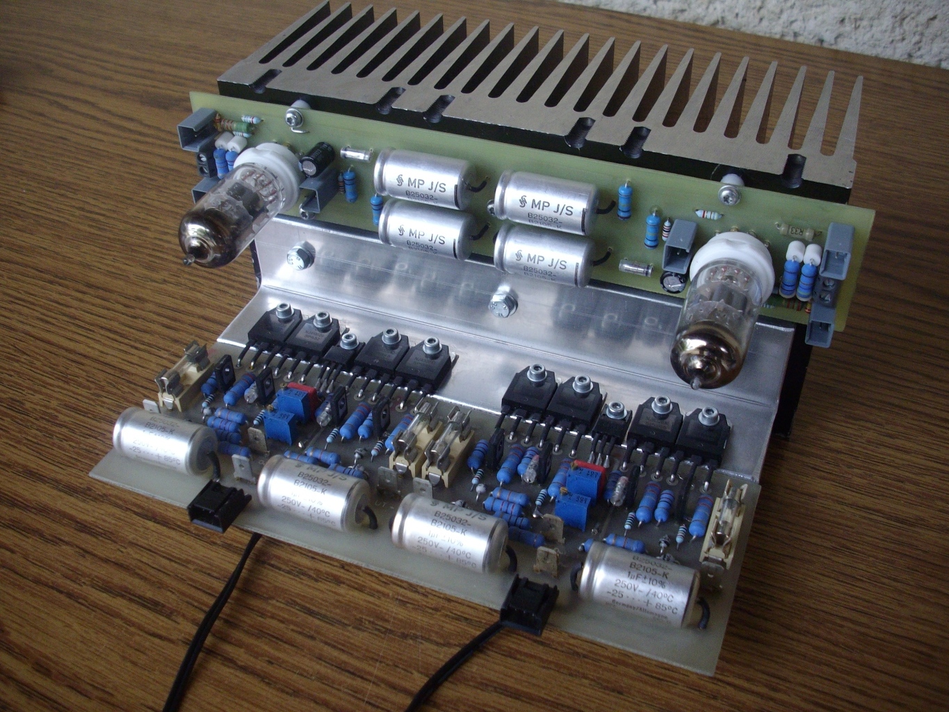

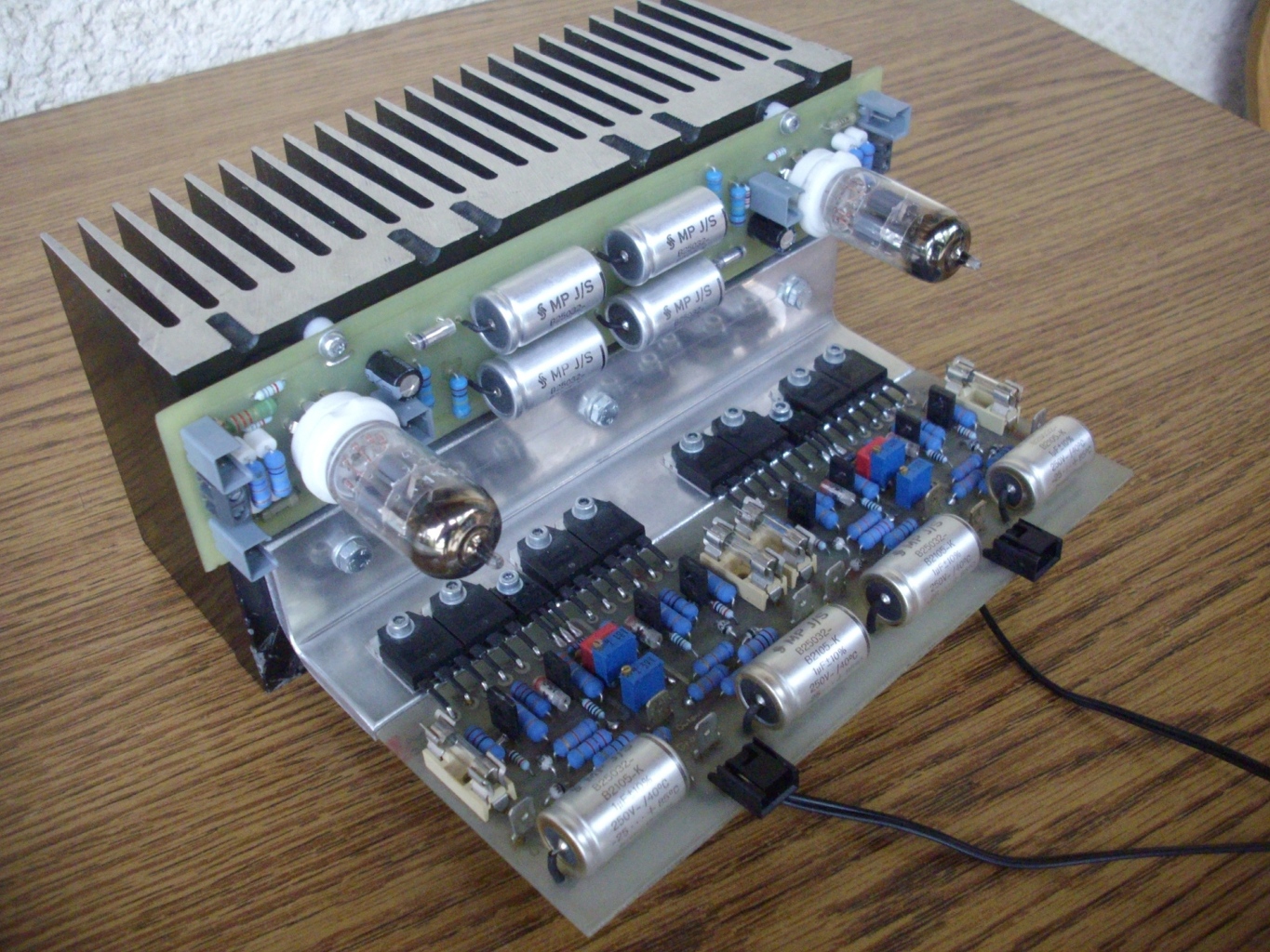

(#) emersys hozzászólása Szept 29, 2013 /
Időközben készülőben van egy kisebb verziós hibrid is.
Meghajtásának átviteleiről bővebben: Itt
