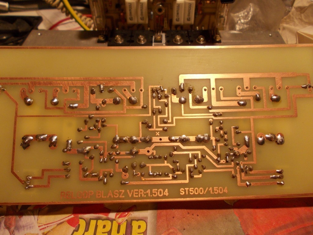

(#) reloop válasza blasz hozzászólására (») Szept 28, 2013 /
Ezt az ST-t Gyuri az összes létező nyúzópróbának alávetette. A módosítások csak a tápfeszültség növelhetősége érdekében történtek. A kapcsolással nem lehet gond.
Lássuk hogyan huzaloztad össze!

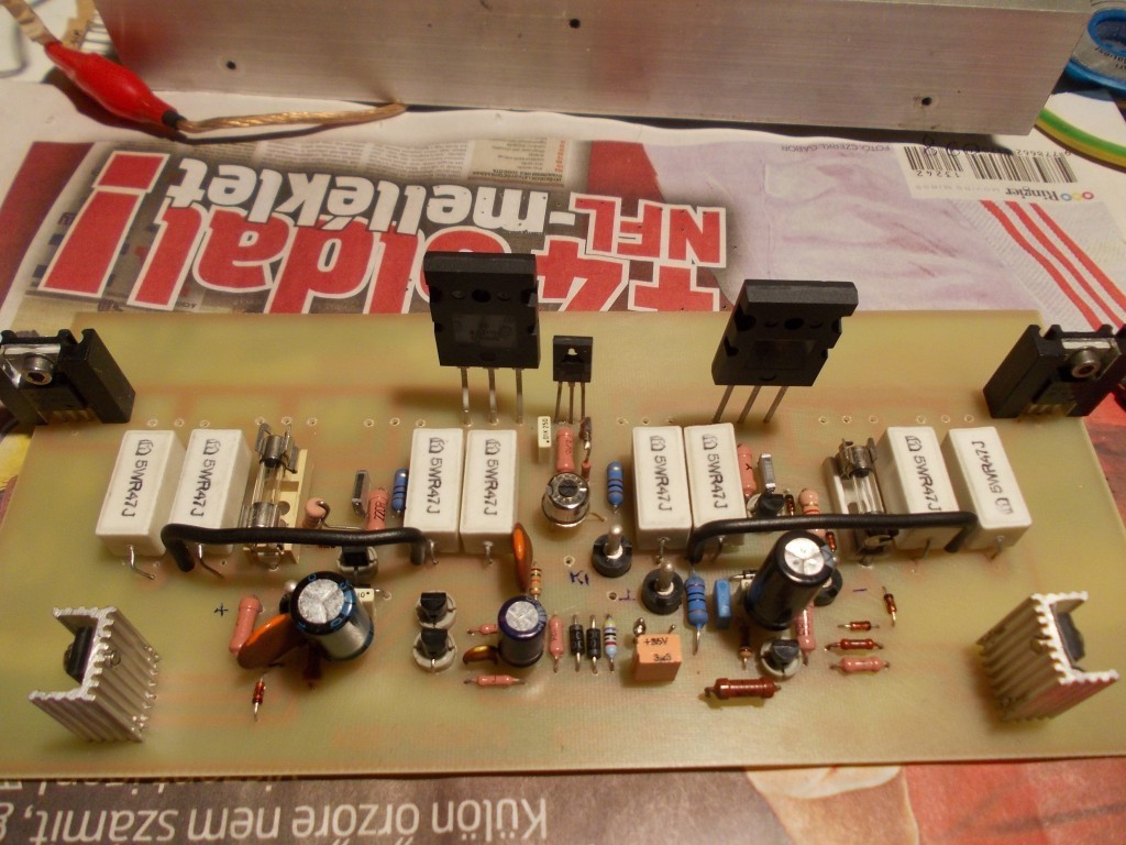

(#) blasz válasza reloop hozzászólására (») Szept 28, 2013 /
Volt az a olasz végpanel rokola 2x200w az nem indult el MPSA tranyókkal,csak a BD-vel,de a gerjedős átalakított végeimbe 6db panel van megépítve kifogástalanul megy,nem hiszem hogy ez a baja,de hogy mi azt nem tudom.Mutassam a bekötését képpel?
A hozzászólás módosítva: Szept 28, 2013
Bizony egy fotó jó lenne. A kisteljesítményű tranzisztorok milyen típusok egész pontosan? Ránéztem például MPSA42-re, azzal a bétával nem sokra lehet itt menni.
Az van benne a 2N5551 helyett azom nincs,a többi a rajz szerinti,de holnap teszek bele BC546 ot.A képek..
A 15k melletti fillér alakú kerámia kondiról nehéz elhinni, hogy 40pF-os. Valami nagyfeszültségű típus? Meg tudnád mérni a tényleges kapacitását?
Csak multival tudom mérni ott 0.25nF mutat,valóban 500v darab,Mennyire mehetek el a megadott értéktől? 47pF ben csak ez van

(#) Koncsar válasza blasz hozzászólására (») Szept 28, 2013 /
Gábor ha megoldható ezeket a kondikat kéne használni, mert nem mindig fog bejönni az otthon a fiókból elővett alkatrészek felhasználásával a jó működés. A Reloop által áttervezett kapcsolás +/- 92 V ig biztosan zaj, sipolás, brummogás, röfögés, kattogás, böfögés nélkül egytől egyig megy. Több mint valószinű, hogy nem kell eltörni a nyákodat. 100 HUF-ból kijön az összes kis kondi, majdnem. Ha már jól működik, utána az alkatrészek egyenkénti cserélésével lehet tovább kisérletezni.

(#) Koncsar válasza reloop hozzászólására (») Szept 29, 2013 /
István azt mondta Blasz kolléga, hogy a BC546 és a BC556 helyett MPSA tranyókat tett be mert nem volt más otthon. Nézz rá a képre légyszives, a lábkiosztás fordított és még is a fényképen a tranyó csapolása egy írányban van. Megnézed?
