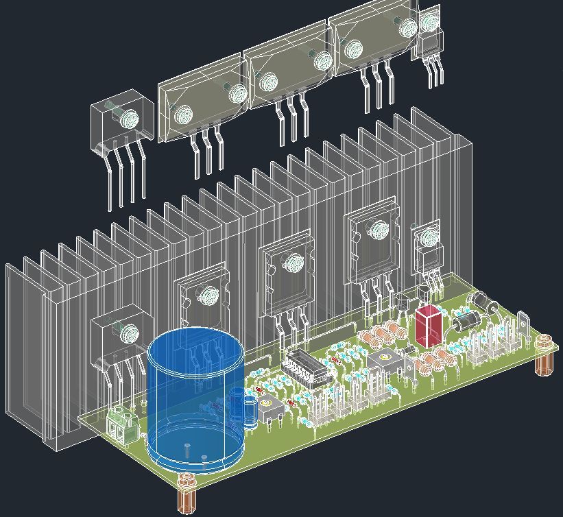

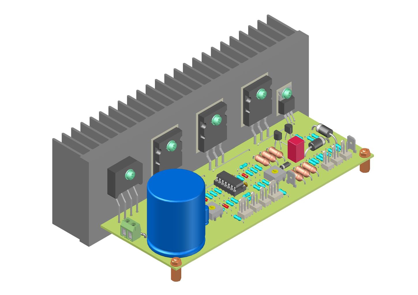

(#) Alkotó válasza Alkotó hozzászólására (») Szept 29, 2013 /
A vasaláshoz alkalmas filmet, a rézoldalról és az alkatrész rajzolatról mellékeltem, illetve a térbeli rajzot is, ami szemléltetni igyekszik milyennek képzelem Én a kivitelt.
Akinek vannak jobbító észrevételei, az mondja el, és ha egyetértek módosítom a tervet.

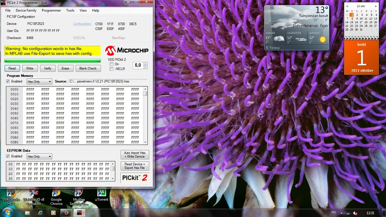

(#) every hozzászólása Okt 1, 2013 /
Ez milyen hiba amikor a panelmérő 2-be akarom beégetni a .hex-et? Köszi!
(#) Attila86 válasza every hozzászólására (») Okt 1, 2013 /
Nem tudom, még nem találkoztam ilyen hibaüzenettel. Ellenőrizni sem tudom mert nincs itthon PIC18F2523-am.
(#) pjg válasza Leraz hozzászólására (») Okt 1, 2013 /
Mire rászánom magam lemaradtam róla.
Nem is mondom hogy a PIC hibája lenne, de ha nem dugok rá a PICkit2-re egy PIC18F2523-at akkor szóba se áll velem az égető, nem engedi betölteni sem a hex-et.
(#) every válasza Attila86 hozzászólására (») Okt 1, 2013 /
Most úgy néz ki, hogy be tudtam égetni
(#) Schnitt válasza every hozzászólására (») Okt 1, 2013 /
Betöltődött rendesen a HEX?
A képernyőn csak FFFF látszik...
(#) Attila86 válasza Schnitt hozzászólására (») Okt 1, 2013 /
Gondolom azt a képernyőképet akkor készítette amikor még nem ment az égetés.
(#) Schnitt válasza Attila86 hozzászólására (») Okt 1, 2013 /
Na jó, de ha megnyitod a programmal, akkor a főablakban látszania kellene.
És a "source" rovatban látszólag már ki van választva a fájl.
Igen ezt érdekesnek is tartom, mert nálam meg se nyitja a hex-et PIC nélkül. PICkit2 nélkül még az "Import Hex" parancs is inaktív.
Régen használtam már PICkit2-t, a PICkit3 égetőjénél másképp működik a dolog. (Én azt szoktam használni.)
A hozzászólás módosítva: Okt 1, 2013
(#) every válasza Schnitt hozzászólására (») Okt 1, 2013 /
Valóban be importáltam a .hex-et és utána írta ki azt, be zártam a progit, újra indítottam és utána meg normálisan be töltötte a .hex-et.

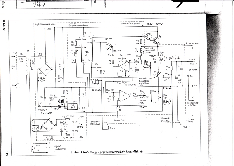

(#) Aldure hozzászólása Okt 3, 2013 /
Üdv!Lenne pár kérdésem hátha valaki tud nekem segíteni.Meg szeretném építeni ezt a tápegységet de nekem nem elegendő a 2A legalább 5A-es táp kellene.ebben az áramkörben a teljesítmény tranzisztoron és a tápon kívül még mit kellene módosítani ahhoz hogy 5Amper legyen a kimeneti áramom.És ha kell módosítani írjátok meg mit és milyen értékkel kell.
(#) Ghoost válasza Aldure hozzászólására (») Okt 4, 2013 /
Az "ezt" szocska mutatonevmasagabol kifolyolagosan feltetelezi, hogy megszeretned nekunk mutatni, hogy melyik kapcsolasra is gondoltal. -sajna semmit nem lattok hozzaszolasodban -
Latatlanba: A teljesítmény tranzisztoron, nem kell valtoztatni, max a darabszamat novelni.
De ez azert fugg az Umax-tol is.

(#) Aldure válasza Ghoost hozzászólására (») Okt 4, 2013 /
Bocsi a hibáért feltöltöttem a rajzot csak nem illesztettem be és úgy küldtem el a hozzászólást.Most épp nem vagyok otthon dolgozom de ha haza értem küldöm a kapcsolást.
(#) Aldure válasza szili83 hozzászólására (») Okt 4, 2013 /
Udv! Nem Alkoto tápjáról van szó majd feltöltöm arajzot.
A hozzászólás módosítva: Okt 4, 2013
Ez lenne a rajz.
