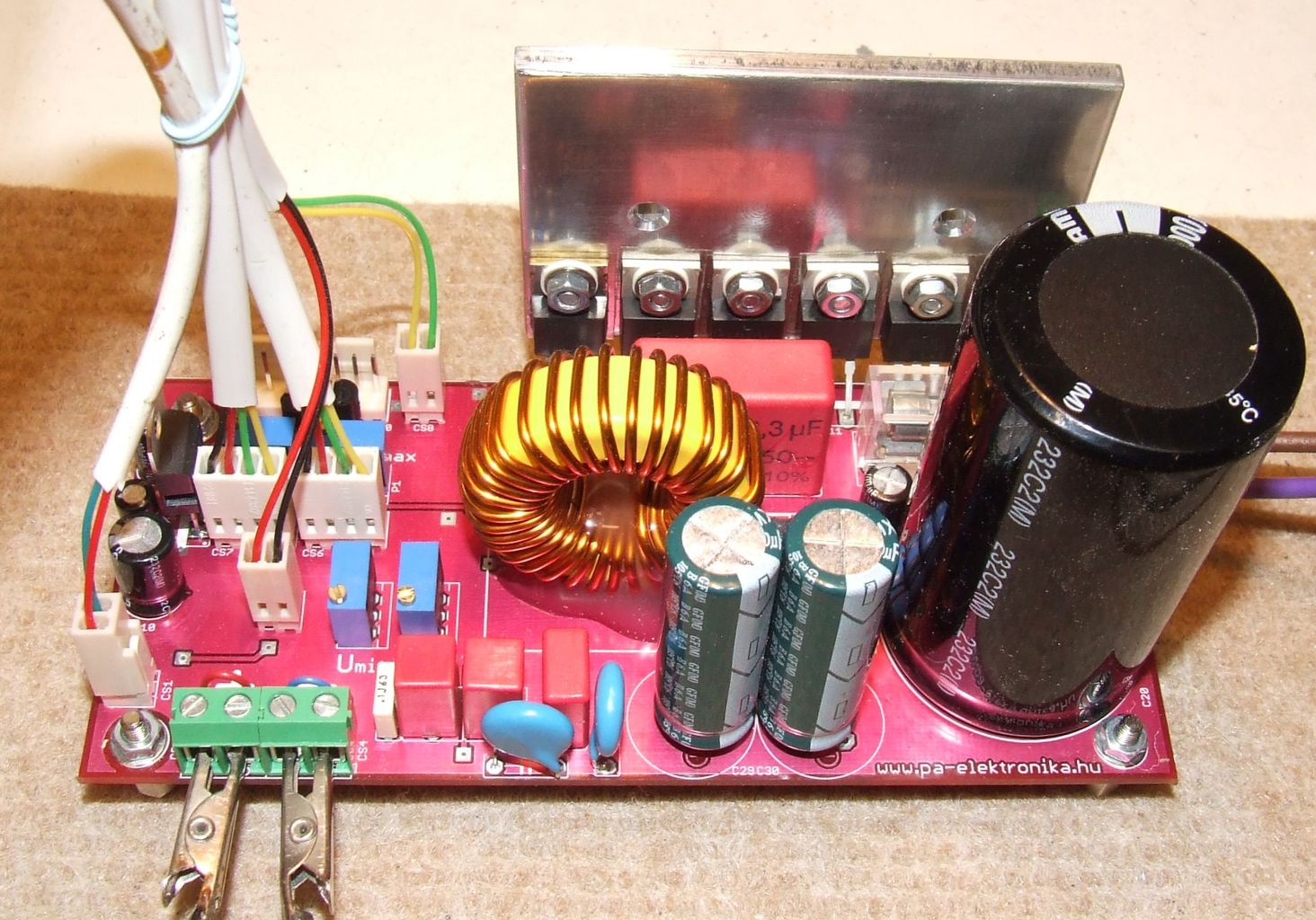

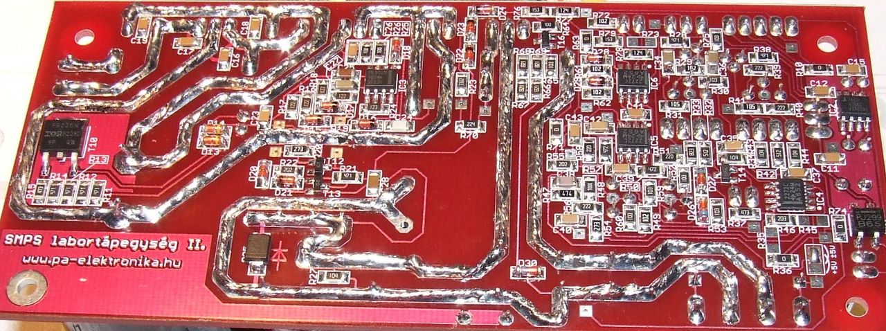

(#) Alkotó hozzászólása Okt 6, 2013 / 2
Olyan fába vágtam a fejszémet, aminek kidöntésében nem voltam biztos.
Utánépítettem Attila86 SMPS II. labortápegységét. Ez így önmagában nem tűnik nagy dolognak, de számomra mindenképpen rendkívüli erőpróba volt. Részben az SMD technológia egyedisége miatt, hiszen még sosem csináltam ilyet, részben a kapcsolástechnika újdonságai miatt.
A táp szerzőjétől folyamatosan, mindenre kitérően, az elvárhatótól lényegesen több és hathatósabb segítséget kaptam. Itt is köszönöm neki. A "mindenre kiterjedőt" szó szerint kell érteni, belegondolva ebbe az alkatrészek beszerzését, a forrasztási alapismereteket, a tesztelés javasolt módját, és még sok-sok egyebet is. Kimondottan kivételezettnek éreztem magam.
A tápegység rögtön elsőre beindult, és jól működött. Az más kérdés, hogy tudatlanságom miatt behúztam neki egy övön alulit, de a javítás is gördülékenyen ment. Ebben a táp ártatlan, Én nem gondoltam egy fontos részlet jelentőségére.
Trafóm még nincs, de labortápról táplálva is többféle tesztet és mérést végeztem. Több mint tanulságos egy ilyen tápot megépíteni, illetve megpróbálni megjavítani. A hatásfok és a melegedés itt új értelmet nyer, nem is beszélve a működés tanulmányozásáról.
Aki teheti, és fűti a tudásszomj, annak javaslom a megépítést. Nem egy olcsó mulatság, de a határértékek is jelentősek. Én vélhetően sosem fogom kihasználni, de csak akkor tudok hitelesen véleményt alkotni, ha saját tapasztalataimra támaszkodhatok. Eddig a látszólagos bonyolultságon kívül semmilyen hátrányt nem fedeztem fel, csak újabb és újabb előnyökbe botlottam.
A kimeneti jel minősége lehet esetleg problémás, de egyenlőre nem találtam ki hogyan tudnám ezt tesztelni. Izzós és nagy kapacitású terhelésekkel vizsgálva erre még nem derülhetett fény. A legnagyobb problémát az jelenti számomra, hogy nem tudom mit nevezhetünk jónak. Megpróbálok majd egy nagy erősítésű (érzékeny) hangtechnikai eszközt járatni róla, és meghallgatom mi hallatszik a tápból a hangképben.
A panel SMD oldalának beültetését úgy értékeljétek, hogy mindössze pár próbaforrasztást végeztem korábban (szintén Attila86 közreműködésével). Ráadásul, a látásom korlátait messze meghaladja ez a mérettartomány, ezért nagyítót is kellet folyamatosan használni. Összességében a beültetés nagy figyelmet és koncentrációt igényelt, de ha Én jelentős idegenkedésem ellenére is megtudtam csinálni, akkor ez másnak is biztosan sikerülni fog. (Eddig is tiszteltem az SMD technológiát, de most már követendőnek is érzem.)
(#) Gabó válasza Alkotó hozzászólására (») Okt 6, 2013 /
Le a kalappal az smd forrasztásod miatt. Főleg, hogy nem forrasztottál még smd
(#) Gery78 válasza Alkotó hozzászólására (») Okt 6, 2013 /
Nagyon szép munka, gratulálok! A megszokott kiváló minőség. Esetleg a kimeneti jelalakot meg tudnád mérni szkóppal? Gondolom, ha tüskés, akkor lehetne a kimenetre tenni egy gyűrűmagos fojtót plusz kondit, zavarszűrőnek összerakva, az talán leszedné a tüskéket, bár nem tudom ez a szűrő a tápegységre milyen hatással van.
(#) Alkotó válasza Gery78 hozzászólására (») Okt 7, 2013 /
Oszcilloszkópom nincs, ilyen vizsgálatot nem tudok végezni. De mint utaltam rá, nem is a vizsgálat mikéntje a probléma, hanem az eredmény értékelése. Szinte biztos vagy abban, hogy valami apró "szőrösség" van a kimeneti jelen, de mennyire lehet ez zavaró? Mennyire érzékenyek a tápról működtetett eszközök erre?

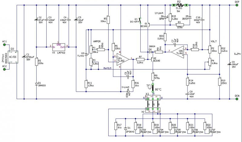

(#) riddler17 hozzászólása Okt 10, 2013 /
Építettem egy tápegységet próbapanelen. Minden teljesen jó benne, viszont szeretném egy picit kibővíteni, mégpedig egy finomszabályozó feszültség potencióméterrel. A mellékelt rajzban jelöltem is egy 5kOhm-os alkatrész bekötését, kérdésem, hogy így hosszútávon is működőképes-e, mert kipróbáltam így és úgy működik, ahogy szeretném. Másik kérdésem pedig az lenne, hogy hogyan lehetne megoldani, hogy az áramlimit átlépését egy LED jelezze? Az áramkorlátot a P3-mal lehet állítani.
Alapkapcsolás
