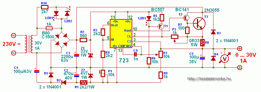

Sziasztok, műszerépítésre adtam a fejemet mert hiányzik egy két dolog a műhelyemből. Elsőnek egy labortápot fogok építeni, mert az fog kelleni a további műszerek megépítéséhez.
Keresgéltem a világhálón, és találtam egy jót, ami pont az én igényeimnek van kitalálva.
Áttanulmányoztam a leírást és a kapcsolási rajzot.Három kérdés merült fel bennem. Ezekhez szeretnék segítséget kérni.
1.-transzformátornak jó-e lesz egy 24 volt szekunderű darab.
2.-ebben van beépített áramkorlát, ha ezt leszabályzom mondjuk 1 amperre és mondjuk rákapcsolok egy olyan terhelést amely 2 ampert vesz fel akkor erre a táp mit fog csinálni. Mármint hogy leesik a feszültség vagy mi lesz akkor.
3.-ezen meg lehet azt csinálni, hogy rövidre zárom a kimenetet akkor a beépített ampermérőről le tudom olvasni a beállíttott áramkorlát értékét?

(#) Ghoost válasza elektroncso hozzászólására (») Szept 24, 2013 /
A rajzot ha mellekeled, biztosabban tudjuk kerdeseidet megvalaszolni, mert igy csak savccolhatunk. Aztan vagy jo lesz a valasz vagy sem.
(#) elektroncso válasza elektroncso hozzászólására (») Szept 24, 2013 /
Elbambultam és a link meg lemaradt:
Ha aztmondom keres olyat, hogy Alkoto v2.7.4 vagy v2.7.4-v2??
Oruletes hasonlosag, de korektebb dokumentacio.
Kerdeseidre a valaszok az ajanlott rajzzal:
1; Jo lesz.
2; Igen van beepitve aramkorlat es amikor elered azt a tapegyseg atvalt aramgeneratorosuzemre, es onnan csak az aram lesz stabil a feszultseget valtozattja.
3; Igen lehet .
A hozzászólás módosítva: Szept 24, 2013
(#) papus51 válasza elektroncso hozzászólására (») Szept 24, 2013 /
Ugye, lemaradt egy összekötő pont a teljesítmény trantisztorok és az ampermérő között?
(#) Attila86 válasza elektroncso hozzászólására (») Szept 24, 2013 /
De furcsa ez a rajz így hogy teljesen meg van fordítva az egész.
