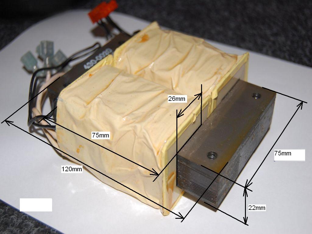

(#) djloui hozzászólása Dec 6, 2007 /
Hello, bocs hogy kérdéssel válaszolok de majdnem ugyan az a kérdésem ami kad-nak.
Itt ez a kép egy trafórol odaírtam a méreteit nem tudom ebből mit lehet kihozni, de ha valaki ért ehhez kiszámolhatná nekem a szerkunder primer menetszámait és drótvastagságot ehhez a teljesítményhez, vagy is a teljesítmény a max legyen amit elbír a vasmag 220V / +-35v.
(#) Sebi válasza djloui hozzászólására (») Dec 6, 2007 /
Ez a trafó nem bír többet 50VA-nál, kis Philipos monokróm monitorokban voltak ilyenek. Nem egyszerű szétszedni az impregnálás miatt, azonkívül a kétoszlopos kivitel sem túl előnyös. Ha működőképes, akkor a jelenlegi szekunder fesz. és az alkalmazott huzalkeresztmetszet jó kiindulópont a teljesítmény kiszámításához.
Régebben én is tekertem sok trafót: kézzel, vagy fúrógéppel. Nem lettek rosszabbak mint a gyáriak, bár a morgással néha meg kellett küzdeni. Szögletes csévetestet nyáklapból (fólia nélkül!) aránylag egyszerűen lehet készíteni.
Egy 50VA-es toroidot 4800HUF elkészíttetni, még felerősítő szerelvényt is adnak hozzá.
(#) Tom025 válasza djloui hozzászólására (») Dec 6, 2007 /
Milyen trafó ez? Jelenleg hány volt jön ki belőle a szekunder oldalon? Ha át akarod tekerni, (és hálózati trafó volt), a primert nem kell bántanod, a szekundert pedig tudod hány voltod ad le, megszámolod a meneteit letekerés közben, elosztod a feszültséget a menetszámmal, majd a kívánt új feszültséget ezzel a kapott számmal, és megvan hány menetet kell visszatekerned. A mag teljesítményét ki kell számolni, de nem lesz nagy (max 100W), a drótvastagságban nem tudok segíteni, a maximális vastagság amivel ráfér a magra a kívánt menetszám...

(#) antekirt válasza djloui hozzászólására (») Dec 6, 2007 / 1
Én szerintem ez egy unitra gyártmányú trafó és nem több
40 wattosnál.A csévén áthaladó vas mérete a vas kereszt metszet.Általában úgy számoljuk hogy 50 négyzetcentis vasmagnál 1 menet 1 voltot jelent.Tehát ez a méretezés szerint 22mmx26mm az 5,72 négyzet cm.50:5,72=8,67 tehát 8,7 menet 1 volt.Ez koncentriku vas tárcsás tekercseléssel lehet hogy a primer az 2x110volt sorbakötve a két csévén eszt figyelni
(#) djloui hozzászólása Dec 7, 2007 /
Ez nem monitor trafo, se nem unitra trafó és biztos nem 40W lehetne kihozni belőle mert egy szünetmentes tápban volt ami 450W csucsban pedig 600W legalább 2kg szerintem ennek többet kell tudnia.
Jelenleg nem ugy üzemel mint egy hálozati transzformátor mert teljesen más rendszerben müködött.
(#) oldman válasza djloui hozzászólására (») Dec 7, 2007 /
Ha szünetmentes tápban volt akkor a 230V -os oldalt kösd rá egy izzón (>100W) a hálózatra. Ekkor a szekunder feszültséget tudod mérni közelítően, az izzón meg látod hogy kb mekkora áramot vesz fel, illetve ha hibás, megakadályozza a zárlatot. Ha eddíg jó akkor izzó nékül is ki lehet próbálni. Várhatóan az akku feszültségnél valamivel kevesebb lesz a kimemő feszültsége. A teljesítményére a huzal vastagságból lehet közelítően következtetni. A megengedett áramsűrüség 2,5 - 5 A/mm2 között szokott lenni réz huzal esetén. A huzalátmérőt megmérve és a keresztmetszetét kiszámolva becsülhatő a megengedett áram. Ebből és a feszültségből számítható a teljesítmény.
Csak a vaskeresztmetszetből nem becsülhető a teljesitmény! Ti. a transzformátorok alapegyenletében nem szerepel a vas keresztmetszete!
(#) Pafi válasza djloui hozzászólására (») Dec 7, 2007 /
djloui!
50 VA-nél szerintem is több, de 450 VA-t csak pár (5-10) percig bírhat. UPS-ekben nagyon alulméretezett trafók szoktak lenni, mert úgyis csak rövid ideig kell működniük egyszerre.
Ahogy oldman írta, kösd be izzón keresztül, és ha nem vesz föl túl sok áramot, akkor a primer már jó is. Ez után ha leméred a DC primer ellenállást, abból elég jól megbecsülhető a teljesítmény, kb. P=2000/R.
A szekunder menetszám kiszámításához a menetenkénti feszültséget kell lemérned. Egyszerűen átbújtatsz egy vékony vezetéket középen, és leméred a két vége között a feszültséget (2 V AC méréshatárban!).
