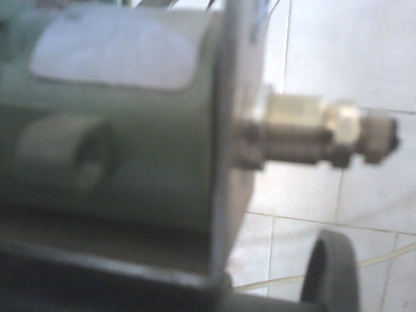

(#) gurami hozzászólása Okt 3, 2013 /
Sziasztok ismét
Sikerült kicserélnem a váltószelep membránját és ha már úgy is szétszedtem kitakarítottam amihez hozzáfértem. Ezúton köszönöm szépen mindenkinek a segítséget.
Lenne egy kérdésem: van ebben a kazánban egy úgynevezett honeywell szelep, ami állítja a minimum és a maximum teljesítményt.Ezt milyen értékekre érdemes állítani? Van erre valamilyen szabvány?Ezen a szelepen semmilyen beosztás, rubrika, skálázás sincs. Ezt csak a vízhőfok óra és tapasztalat alapján lehet belőni?
Kicsit homályos a kép de azt hiszem a lényeg látszik.

(#) toro válasza gurami hozzászólására (») Okt 4, 2013 / 1
Szennyezett fűtőkör lásd. régebben vasiszap!
Váltószelep beszorulás.
No látod!
Ehhez kell egy gázszerelő!
A gázkazánok - általában - 2 mbar környékén indulnak és 10-13 mbar értékig szabályoznak fel.
A Honeywell VK 4105 szelepeket a vezérlő panelről állíthatók.
Ez a modulációs tekercs képe!
Erre írtam, hogy szerelő kell hozzá, mivel mérni kell a nyomásokat!
Bocs az előbbi elírásomért, nem VK4105 a szelep.
(#) gurami válasza toro hozzászólására (») Okt 4, 2013 /
Ok
Akkor szétkapom megint, kitisztogatom (bár ezt már megtettem de úgy látom kissé hanyag módon), a beállításhoz pedig hívok egy szakembert.
Ismételten köszönöm szépen hogy foglalkoztál a problémámmal és segítettél.
