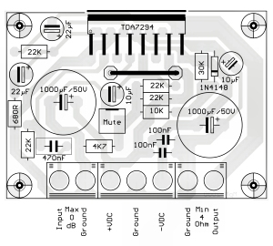

(#) szikorapéter hozzászólása Okt 5, 2013 /
Helló.Csak annyi lenne a kérdésem hogy van egy ilyen stereoba elkészített TDA7294-es áramköröm (kép mellékelve),és hogy ezent tudnék-e valamit javítani? (mármint több W-ot kivenni).Hallotam olyan lehetőséget is hogy tranzisztor-párral ugymond "tuningolni",de sajnos ehhez nekem hiányzik a kapcsolás.Aki tud segíteni annak előre is köszönöm.
(#) reloop válasza szikorapéter hozzászólására (») Okt 5, 2013 /
Szia! Ez a kérdés a TDA7294 témában lenne a helyén. Ilyesmit keress!
Amúgy ez az IC simán kiad 70W-ot, amivel szobai körülmények között falat lehet bontani. Ha még ez is kevés, építs híd kapcsolást TDA7294-gyel, az már döfi

(#) szikorapéter válasza reloop hozzászólására (») Okt 5, 2013 /
Ezt a kapcsolást hozzá lehet valahogy kötni az én már meglévő kapcsolásomhoz?
