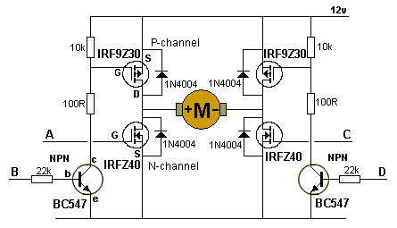

Egy védődiódás kérdésem lenne.
A P-csatornás MOSFET alapból úgy készül el, hogy D->S a kapcsolható rész, S->D az dióda.
( IRF9Z34, Continuous Source-Drain Diode Current -18A)
Ha mondjuk 12V-on motort kapcsolgatok (12V -> pfet -> motor -> 0V), akkor kihasználható-e az, hogy úgyis ott van a MOSFET ellentétes irányú diódája, egy kicsit megugrik a feszültség 12.7V-ra, de az mind befolyik a VDD-re.
Kell-e védődióda, ha a MOSFET-ben egyébként is benne van? (nem egy kellene, hanem 32, ezért ha lehet kihagynám) A hozzászólás módosítva: Okt 8, 2013
A motorbol a VDD fele hasznalhatod, persze. De az ellen semmi nem ved, amikor a motor minuszba megy el (akár csak egy impulzusnyi idore), azaz a FET-ed drain-jet leviszi minusz akarhany voltra. Ha azt a feszultseget hozzaadaod a VDD-hez, akkor megkapod, hogy mennyi van a D es S kozott. Annak nem kellene atlepni a 60 voltot. Szoval a motorral parhuzamosan egy forditott dioda hasznos lehet.
Kihagyhatod?
De akkor úgy tervezd meg, hogy roncsolás nélkül tudjál Feteket cserélni!
Mert az egész áramkört cserélni drága kísérlett lesz!
A kérdés H bridge-re vonatkozott, csak kissé ügyetlenül tettem fel:
A diódák eleve benne vannak a fet-ekben, akkor a külső dióda ( 1N4004) mennyi pluszt tesz hozzá az áramkörhöz? A hozzászólás módosítva: Okt 8, 2013
Az 1N4004 pár grammot, de azon kivul semmit, mert aramban kisebb es szerintem lassabb is, mint a FET body diodaja. Szoval, ha ilyen H-Bridge-ed van, akkor szerintem a kulso 1N4004 teljesen felesleges. Olyat mar lattam (digitalis vegfokokban), hogy Schottky dioda volt parhuzamosan a FET-tel, mert eleve kisebb a nyitofeszultsege, es iszonyu gyors, tehat a tuskek ellen megvedi a FET-et. A hozzászólás módosítva: Okt 8, 2013
