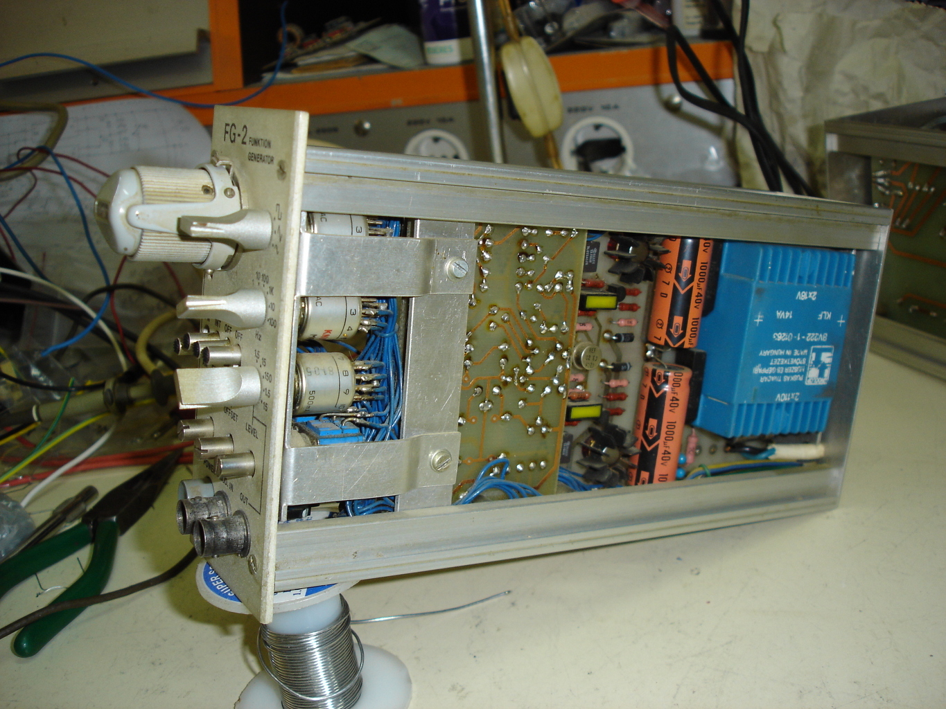

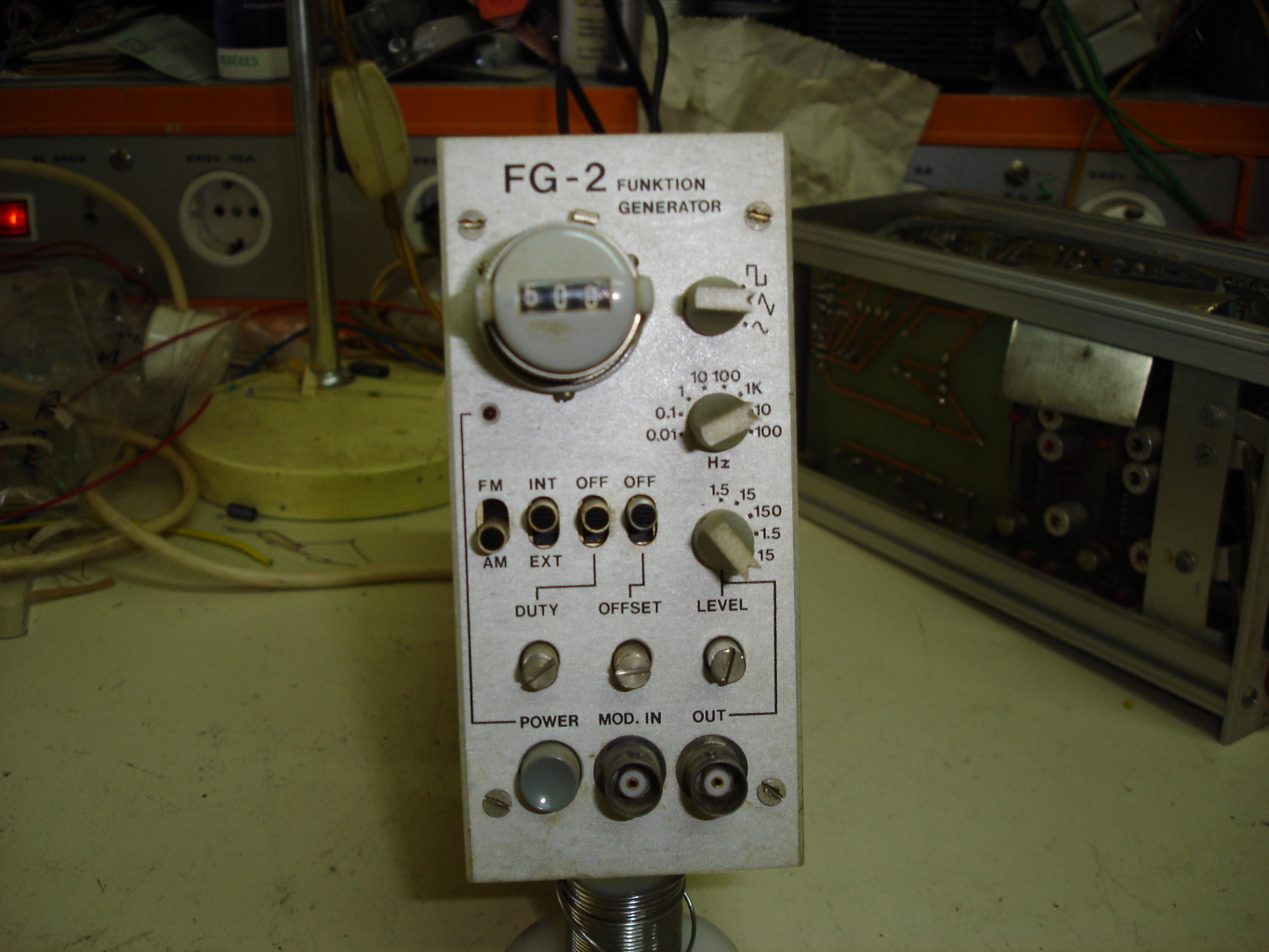

Érdemes megépíteni szerintem az XR IC-vel felépített generátort, nekem bevált.
Itt egy pár fotó róla: Bővebben: Link
Igen igazad van érdemes megépiteni az XR-el a generátort,nekem is meg van épitve csak annyira régen(még az elején épitettem),hogy nem igazàn figyeltem oda az alap dolgokra 15-20éve ergo újra épitem ha jól rém akkor Yagi félét!
De az igaz ha egy átviteli karakterisztikát vagy egy pl:-3dB pontot vizsgálunk arra jobb az XR-s!
Ez így van. De én is csak akkor lettem ilyen "okos", amikor már elkészültem a sajátommal. Nagyon szép, meg kicsi ( még a minimániás korszakomból való... ) de mire az értékállítót végigtekerem, hát, lemegy a nap. Egyébként nagyon pontos, nagyon jó és azóta sem használom.

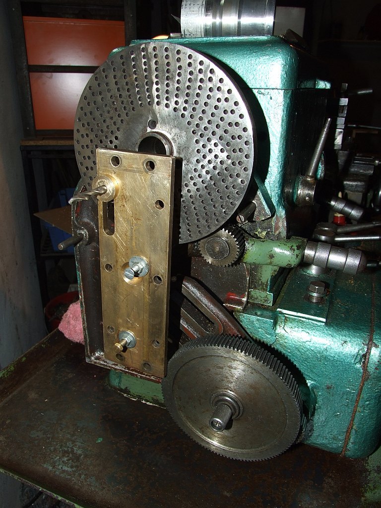

Barkács osztófej esztergához, és az első fogaskerekem
![]() A kést csak szemre csináltam, teszt jelleggel. A hozzászólás módosítva: Feb 28, 2014
