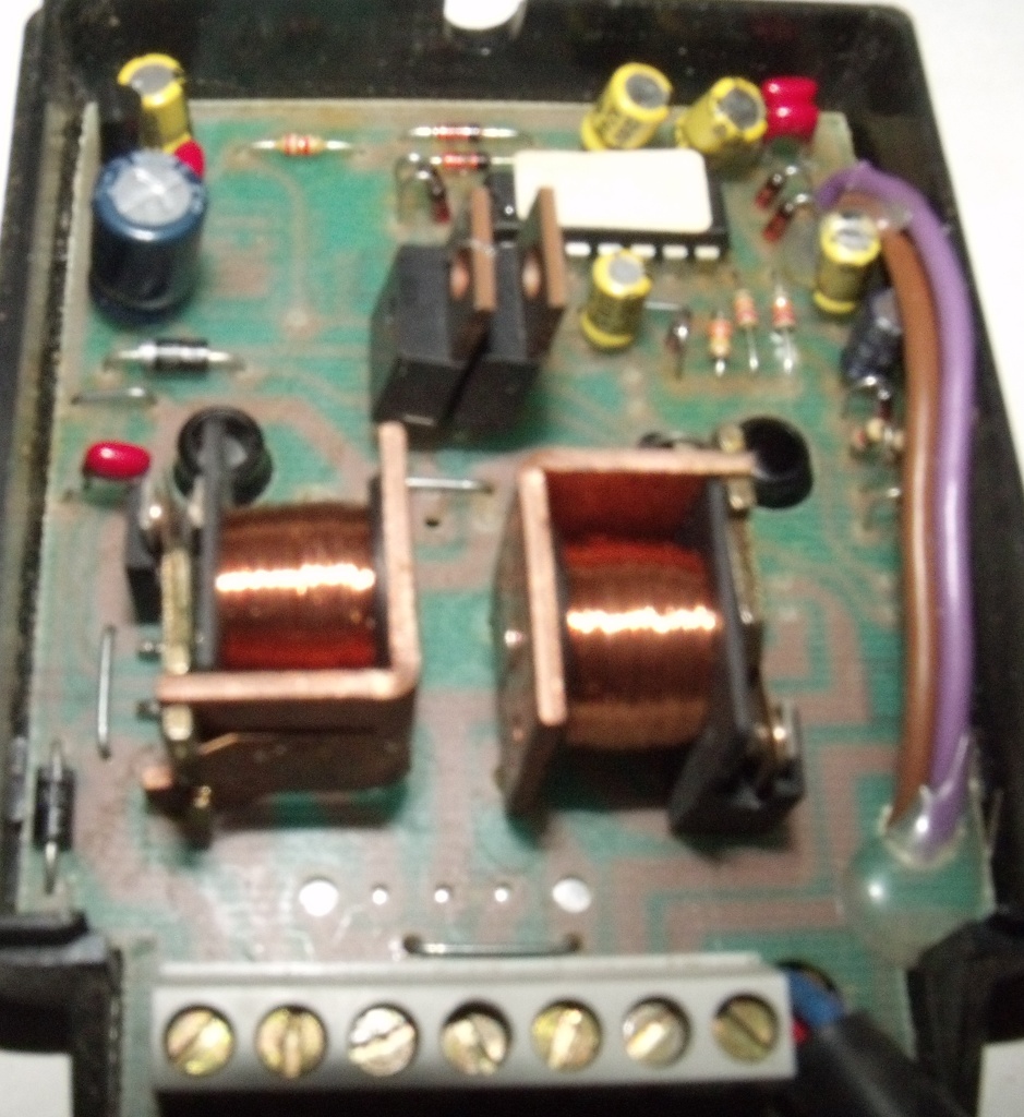

(#) borzol hozzászólása Ápr 12, 2014 /
Autómban van egy GAMMA riasztó,(1994-ben gyártották)Olasz.Ennek a kapcsolási rajzát,bekötési rajzát keresem.Tavaj egy autó szerelő kikötötte,mert nagy gyakorisággal téves riasztásokat produkált.Ezzel volt vezérelhető a központi zár is.Két távirányító van hozzá.Mindegyikkel működött is,csak kb tíz percenként adott vak riasztást.Szeretném javítani(javíttatni)ha lehetséges.A panelon csak az MC1-es jelölés,és a dobozon a GAMMA felírat és más semmi. Előre is köszönöm.
