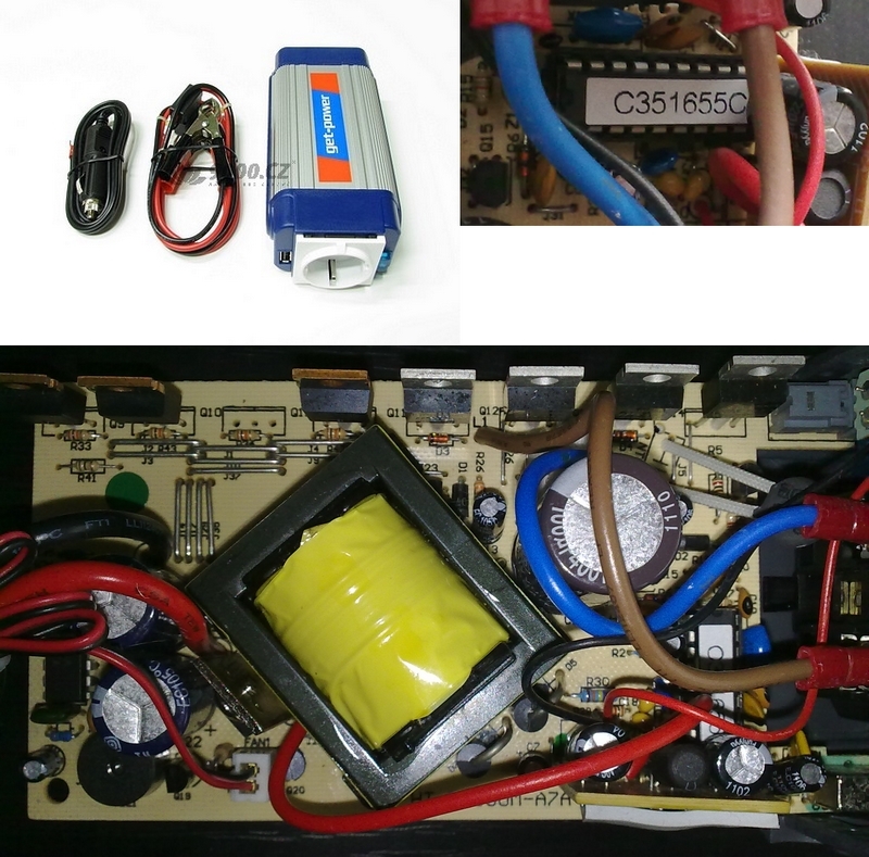

Ezeknek a szekunder oldalát nem ismeri valaki? Jól jönne egy rajz de nem találtam. A primer kört helyreállítottam, de a szekunder oldal nagyon nagy áramot vesz fel, pedig mind a 4 FET jó, tehát a szekunder vezérléssel van valami gond.
A működése (ránézésre): a primer a trafón keresztül push pull-ban (50kHz-en) csinál a 24V-ból 200-230V körüli DC-t, amit aztán a 4db fetből álló híd 50Hz AC-ra alakít. A híd vezérlését ez a C351655C végzi, amiről csak sejtem (mivel foglalatban van és kvarc is van mellette) hogy valami PIC lehet.

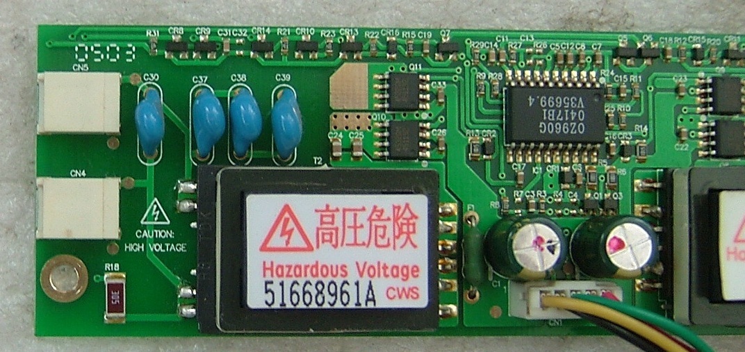

Sziasztok! Egy Albacomp 7005L monitort próbálok megjavítani. A hiba egyenlőre az, hogy egyáltalán nincs háttérvilágítás. Bevilágítva látszik a monitoron a kép.
A feszültség 12V nem jut el az inverteren található fetekig, mert előtte a kondi és az inverter trafó közötti ellenállás hiányzik.
Tehát az én panelemen egyáltalán nincs ilyen ellenállás mint a csatolt képen. A monitort hibásan vettem. Mivel tudnám helyettesíteni? Milyen feladata van annak az ellenállásnak? Köszi.
(#) ntivi válasza ntivi hozzászólására (») Aug 15, 2013 /
Most már csatoltam a képet is tehát a zöld F1 feliratnál lévő ellenállásról van szó.
A képet internetről szereztem, de semmi leírást vagy kapcsolási rajzot eddig nem találtam. A panel típusa: TDK XAD087LF-1 EA12087X

Szerintem rossz topikba írtál, mert itt a 12/24 voltos inverterekről van szó, amik 230 voltot állítanak elő.

(#) pcb12 válasza ntivi hozzászólására (») Aug 15, 2013 /
F1 alkatrész bizti.

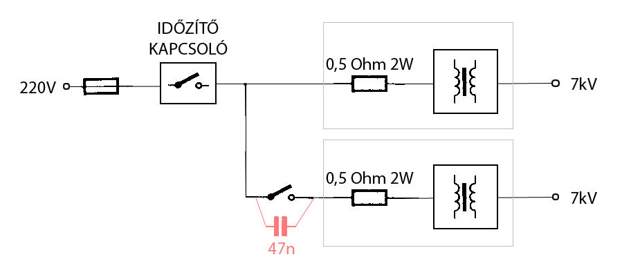

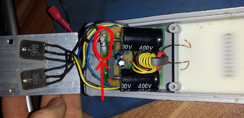

Építettem egy gépet, ami viszonylag egyszerű elemekből áll. A bajom az, hogy néha a bekapcsolás pillanatában elszáll. Részletek:
A mellékelt ábra alapján építőelemekből összeraktam egy kapcsolást. Egy időzítőből, két tranzisztoros gyújtótrafóból és egy kapcsolóból (ami az egyik trafót lekapcsolja, ha nem kell) áll. Kétszer 7kV-ot ad ki. A problémám, hogy bekapcsoláskor (az időzítő kapcsoló beállításával indítom az áramkört) a trafókba berakott előtét ellenállások eldurrannak (ha a kapcsoló be van kapcsolva, akkor rendszerint mindkettő trafó ellenállása elszáll). Mintha hirtelen túlfeszültség lenne és nem bírná. A trafókban lévő áramkör nem sérül. Úgy vettem észre, hogy leginkább akkor fordul ez elő, ha az egyik trafó már üzemel és a kapcsolóval bekapcsolom a másikat. A kapcsoláson pirossal jelöltem egy kondit, amit betettem. Egyelőre ok, de nem biztos, hogy ez a jó megoldás. Van valakinek valami egyszerű ötlete, hogy hogyan védhetném meg a trafókat? Valami kondi valahova máshova esetleg? Az ellenállást cseréltem már nagyobbra is (1 Ohm, de az is volt, hogy eldurrant)
(#) Rumcájsz válasza lrogacs1 hozzászólására (») Okt 16, 2013 /
Használj nagyobb teljesítményű ellenállást! Kerámia testűt amit még hűtőbordára is szerelhetsz!
Léteznek ilyenek és nem is ökörárúak! A váltóáramon a 47nF kondi átvezet, lágyabb indítást ad, de az alulméretezés továbbra is gond marad!
A hozzászólás módosítva: Okt 16, 2013
(#) bored válasza lrogacs1 hozzászólására (») Okt 16, 2013 /
Szia! Több ellenállást sorosan kapcsolva rakd össze a kívánt értéket, így megoszlik majd rajtuk a feszültség! Elképzelhető, hogy spirálköszörültek az ellenállások és a "menetek" között áthúz a feszültség.
(#) mikrokapcsolo válasza lrogacs1 hozzászólására (») Okt 16, 2013 /
Szerintem az ellenállásodnak több darabból kellene összeállnia, mert minden ellenállás sértődékenyen veszi a nagy feszültséglökést, ezért a több darabon eloszlik.
