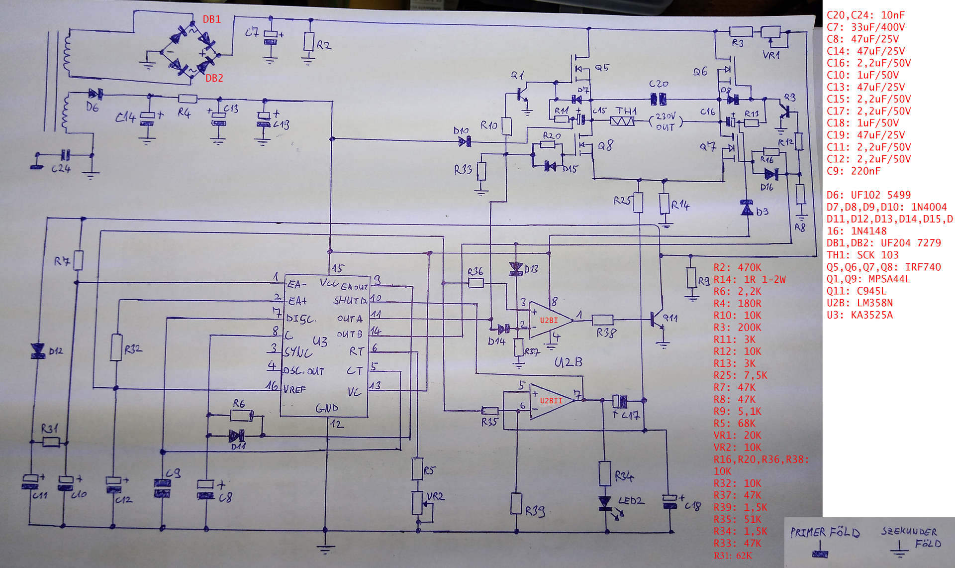

Egy Monacor autós erősítő inverterének életre keltésében kérek segítséget.
Sajnos nem sikerült kapcsolási rajzot szerezni, ezért megpróbáltam lerajzolni (remélem jól).
Egy SG3525 tápfeszültségét kapcsolná egy uPC1237 egy pnp (A1266)tranyón keresztül. Viszont a 1237 kimenetén a tápfeszültség jelenik meg, így a tranyó nem tud nyitni, ezért a táp IC nem indul. A tranzisztort kiforrasztva, ha rövidre zárom az emitter-kollektor lábakat, akkor az inverter működik. Az x jelölésű tranyót cseréltem, zárlatos volt.
Az erősítő külső tápról hibátlanul üzemel. A 1237 lábain mekkora feszültségeket kéne mérnem? Mi okozhatja a hibát?
(#) Lacika71 válasza morgo hozzászólására (») Márc 26, 2022 /
Sajnos a képen alig látszik valami.
Meg kéne próbálni vissza rajzolni, akár kézzel is, úgy már valószínűleg hamarabb kapsz segítséget.
(#) morgo válasza Lacika71 hozzászólására (») Márc 26, 2022 /
Megnyitod, jobb klikk, kép megnyiása új lapon, akkor lehet nagyítani, és jól látható lesz.
Egyébként megoldódott a probléma, a 393 volt hibás.

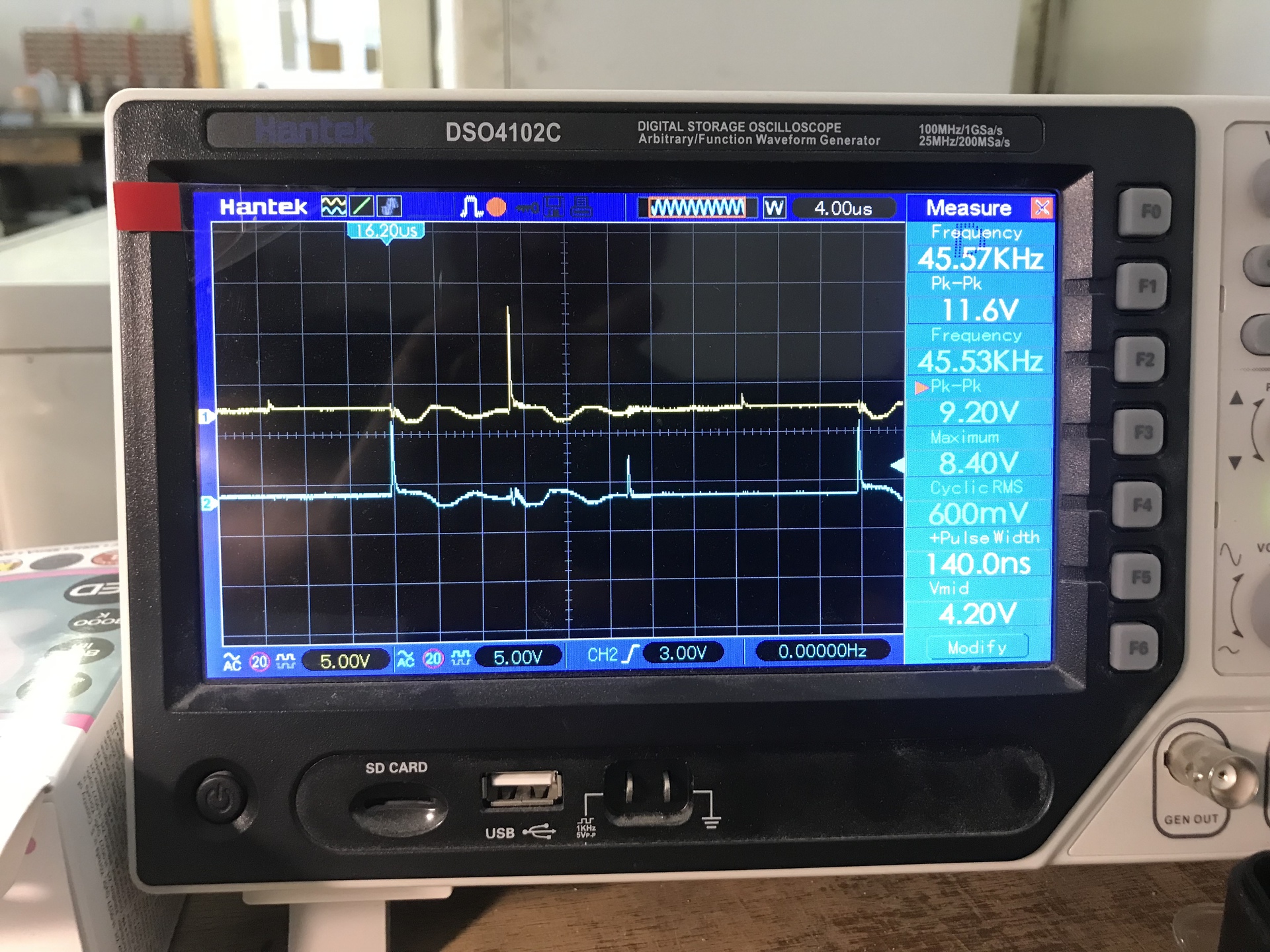

Üd az uraknak. Van egy 12V->220V inverterem ami nem akar működni. A képen a primer oldali fetek gate -jein lévő vezérlő jelek láthatóak, a szekunder oldalon, egyenirányítás után a kondin 300V mérhető. 120mA az áramfelvétel. A vezérlő jel nem négyszög kéne hogy legyen?
Ha jól emlékszem fetek nélkül az is, de nehezen mérhető, mert a szekonder DC-t oszva figyeli a feszt es fetek nélkül az nincs. Normális ez a jel alak? Mi lehet az oka hogy ilyen ?
A szekonder oldalon nincsennek benne a fetek.

(#) kadarist válasza fityiszkukac hozzászólására (») Ápr 20, 2023 /
Szia! A gate és a source közözött ilyen a jelalk?
(#) fityiszkukac válasza kadarist hozzászólására (») Ápr 20, 2023 /
Igen. A source van a 12V negatív ágán, a drain pedig a trafón keresztül a pozitívon.
A különféle pufferelkók jók? Olyan, mintha elfogyna a gate feszültsége a vezérlés ideje alatt.
A 12V bejövőn van 5500uF, hiánytalanúl.
A vezérlés a képen látható, bár az egyik pár tranzisztor bc413 és bc212 tranyókkal lettek helyettesítve.

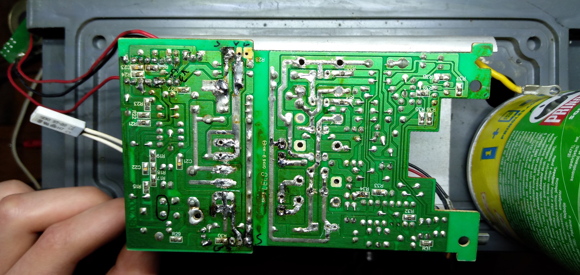

Szeretnék megosztani egy Belkin AC Anywhere 300W-os inverter kapcsolási rajzát illetve visszarajzolt nyákját.
Alapvető technikai infók az inverterről:
Input: 11-15V DC
Output: 230V AC/50Hz
Constant output: 300W
Peak output: 600W
Úgy gondolom, hogy a nyák visszarajzolását jól végeztem el de még így is lehet benne hiba, ezért is próbálok minél több infót megosztani képek formájában. A Q3-as és Q4-es tranzisztorok már cserélve lettek a gyárilag alkalmazott típusokra már nem emlékszem én BC556-ot használtam illetve a trafót nem bontottam meg így annak a tekercseléséről semmilyen információm nincsen, nagyjából egy 300-350W-os PC táp trafójával egyezik meg a vasmag mérete.
Egyedül a kis akkuszint jelző áramkört nem rajzoltam vissza mivel ez csak kiegészítő áramkör az inverter e nélkül is működik, egyébként egy 339-is ÍC-vel megvalósított kis egység.
Remélem aki egy ilyen invertert szeretne javítani annak ez segítségére lesz illetve ezek után a megépítése sem okozhat nehézséget.

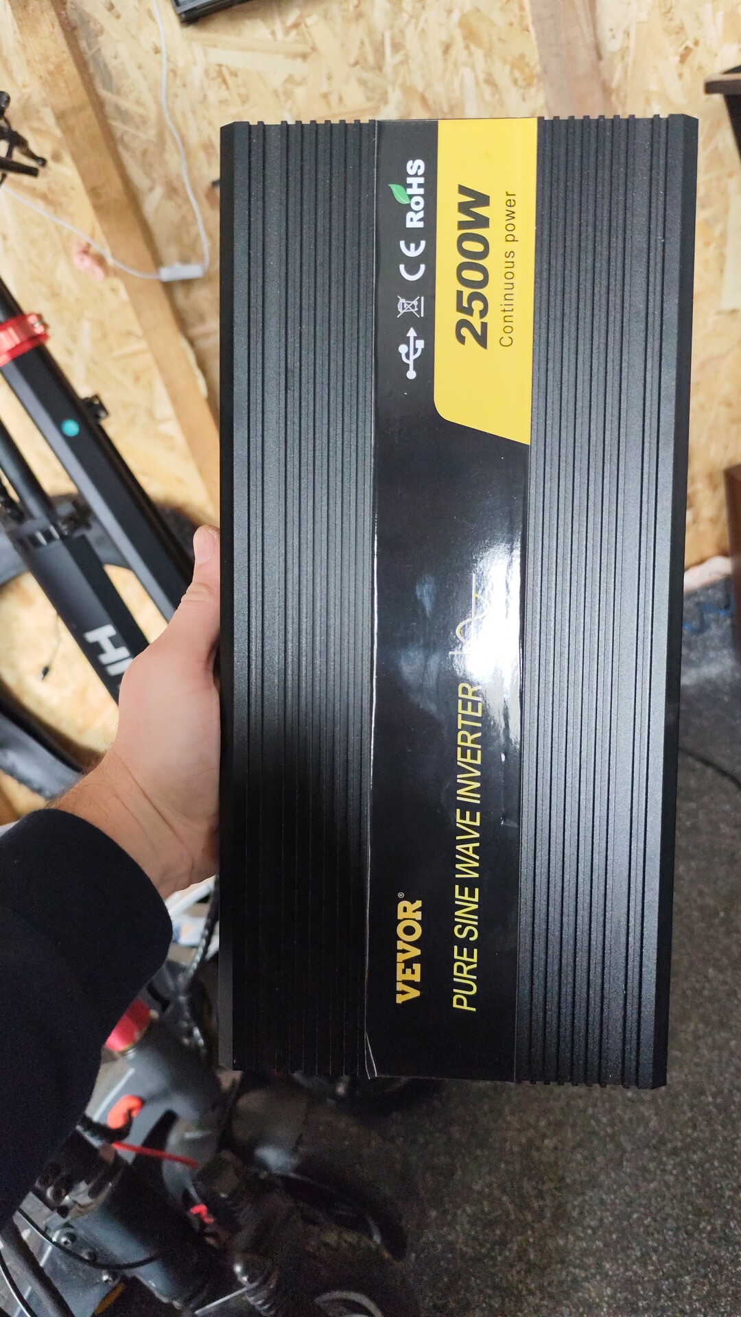

Enrise 24DVC/2500W pure sine inverter
Vettem egy hibás invertert, pontosan ilyen: EnRise 2500W
A hibajelenség: tápra teszem, bekapcsolás után egyből világít a piros fault LED, 10 másodperc múlva megpróbál beindulni, megjelenik a kimeneten lágyindítással a tökéletes szinuszjel, az izzó elkezd világítani, majd pár másodperc múlva hibára áll és négy sípolással jelzi a gondját baját.
- A csavarok alapján egyszer már szétszedték, de mindegyik forrasztás gyári, nem látszik benne javítás nyoma.
- Négy primer trafó van benne, a mosfetek jónak tűnnek, mindegyik trafó primeren megvan a tökéletes négyszög meghajtás 30,9kHz-el.
- A szekunder oldali egyenirányítás jó.
- A nagyfesz pufferben 375V van, amikor megpróbál beindulni ez felmegy 390V-ig.
- A kimeneti híd is látszólag tökéletes, 50Hz-es tökéletes négyszög van a gate-n és a CE között mérve is.
- A kimeneti 230VAC szinusz jól néz ki amikor megpróbál menni.
A trafók mellett 1-1 autós olvadóbiztosító van, ez mind különböző értékűek voltak, 40A, 30A, 7.5A, 5A. Gondolom ezeket érdemes átcserélni 4x 25A vagy 30A-re.
Nincs hozzá távkijelző egység. Előfordulhat hogy csak az a baja, hogy anélkül nem működik?
Nem találtam hozzá semmi dokumentumot, van tippetek hogy mit jelent a négy rövid gyors sípolás?
Mit érdemes megvizsgálni benne?
