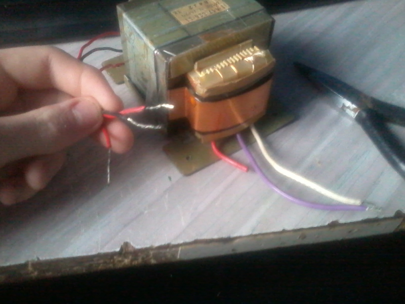

(#) Folditomi4487 hozzászólása Okt 10, 2013 /
Találtam a szekrényem legmélyén (takarítás közben ) egy ilyen trafót, egy SONY szobai erősítőben volt, és a bekötése nem tiszta... ha abban tudnátok segíteni az frankó lenne.
Van rajta 1 számsor:
1-447-826-11
Made in Japan
84J2 TK
Nem tudom segít-e valakinek, de a primer oldalon van egy FEHÉR, LILA, és PIROS kábel, próbáltam, a lila-fehér bekötése esetén van áram, de mi lehet a PIROS?
A Szekunder oldalon pedig Piros-Fekete-Piros.
Köszi előre is.
(#) reloop válasza Folditomi4487 hozzászólására (») Okt 10, 2013 /
Szia! Egy 40-60W-os izzó sorbaiktatásával adj rá hálózati feszültséget. Mérd meg mi jön ki a szekunderen!
(#) peter1995 válasza Folditomi4487 hozzászólására (») Okt 10, 2013 /
Szia. Nekem is van olyan trafóm amin 2 kivezetés van a primeren, ott egyik bekötés esetén 2x28VAC vagy másik bekötés esetén 2x32VAC
Mérj ellenállást az egyes szálak között így megtalálhatod melyik a kezdő.
