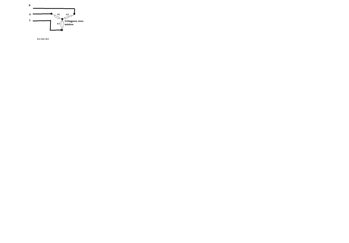

Ha van egy három fázisú csillagkapcsolású fogyasztó, pl. kályha, akkor azt be lehet úgy kötni, hogy nem kötjük oda a 0-át? (Függetlenül ettől földelni kell a fémburkolatot.) A három egyforma fogyasztó ki be kapcsolása egy időben történik. Az biztos, hogy elméletileg működik, meg gyakorlatilag is, de a szabvány mit mond?
(#) kameleon2 válasza kérdező hozzászólására (») Okt 21, 2013 /
Ezt, hiszen ettől lesz valódi háromfázisú a fogyasztó. Csak ha nagy a nullpont eltolódás, akkor kompenzáló tagot kell beépítened (fázisjavítás).
(#) kérdező válasza kameleon2 hozzászólására (») Okt 21, 2013 /
Tehát az a lényeg, hogy nincs szükség nullára, mert ha a három fázison egyforma áram folyik, akkor a nullán nem folyik áram. Jól gondolom?

(#) kérdező válasza mindenes hozzászólására (») Okt 21, 2013 /
Úgy gondoltam, ahogy a rajzon van. Az biztos, hogy így jó, izzókkal ki is próbáltam, de a szabvány is engedi lakásban?

(#) kameleon2 válasza mindenes hozzászólására (») Okt 21, 2013 /
A földelésen nem folyik semmi - addig jó. Az üzemi áram a három fázison folyik egymáshoz képest. A védőföldnek életvédelmi szerepe van. Olvass vissza kicsit.
(#) proba válasza mindenes hozzászólására (») Okt 22, 2013 /
Némi infó:
Háromfázisú dugaljból van két féle 4 ill 5 "lábú", talán nem véletlenül. A négylábas olyan fogyasztóhoz való, aminek nem kell nulla. A negyedik vezető a készülék testére van kötve, és csak oda. Amely fogyasztónak szüksége van a nulla vezetőre akkor az "5 lábas" csatlakozó kell.
Hol jön vissza a az áram ha nincs nulla ? Talán a többi fázison...
(#) kameleon2 válasza proba hozzászólására (») Okt 22, 2013 /
Nulla kell például egy háromfázisú hőtárolós kályhának is. De kellhet egy olyan berendezéshez is, amiben például kiegészítő ventillátor van, vagy 230V-ról üzemelő elektronika, vagy csillag-delta váltókapcsoláshoz egy mágneskapcsoló tekercs. Éppen az ilyen kapcsolások okozhatják az esetleges asszimetriákat a fogyasztói hálózaton. Ha az egyik fázis jobban van terhelve a többinél - eltolódik a nulla pontod. Ez törvényszerű. Ha építkezésnél van egy háromfázisú motorral hajtott teherlifted, annak is van vezérlése - kell az öt pólus. De ez nem azt jelenti, hogy a motorod használni fogja a nullát. Csak a vezérlése. Mellesleg..... a négypúlusú dugaljat 2 fázishoz is lehet használni. Mert van ugye kétfázisú fogyasztó is... Sőt van 3 pólusú 32A-es csatlakozó is olyan esetekre, amikor a 16A-es dugvilla kevés. Sajnos van aki megfeledkezik erről és beleerőszakolja a vastagabb vezetéket, ha a fene fenét eszik is

(#) ötfelezős válasza kérdező hozzászólására (») Okt 22, 2013 /
Nincs olyan szabvány szerintem, ami tiltaná, kivéve a józan észt.
Ami a józan észt illeti:
1. Ha a 3 fázis fogyasztói függetlenül is működhetnének, akkor sem fognak jól, ha egy fázisban a fogyasztó megszakad. A másik kettő kevesebbet kap. Motor mondjuk leég, stb.
2. Ha egyik fázisban zárlat fordulna elő, akkor meg a többi magasabb feszültséget kaphat, oszt kérdés, bírja-e.
Van némi perverzió abban, hogy így egymástól függővé teszed a hármat.
Bár arról nem beszéltél, milyen jellegű fogyasztók ezek, és miért nem akarsz nullát használni.
