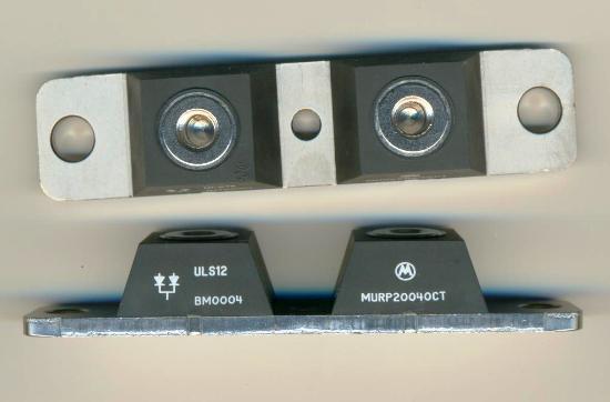

Üdv! Azt szeretném tudni, hogy ez milyen dióda??
(#) rolie válasza Wuti91 hozzászólására (») Jan 26, 2014 /
Szia! 2 db 100A 400V ultragyors dióda közös katóddal. Kapcs.üzemű tápokba, inverterekbe használható. Bővebben: Link
A hozzászólás módosítva: Jan 26, 2014
(#) inci88 válasza Wuti91 hozzászólására (») Jan 26, 2014 /
Szia. Itt az adatlap: Link

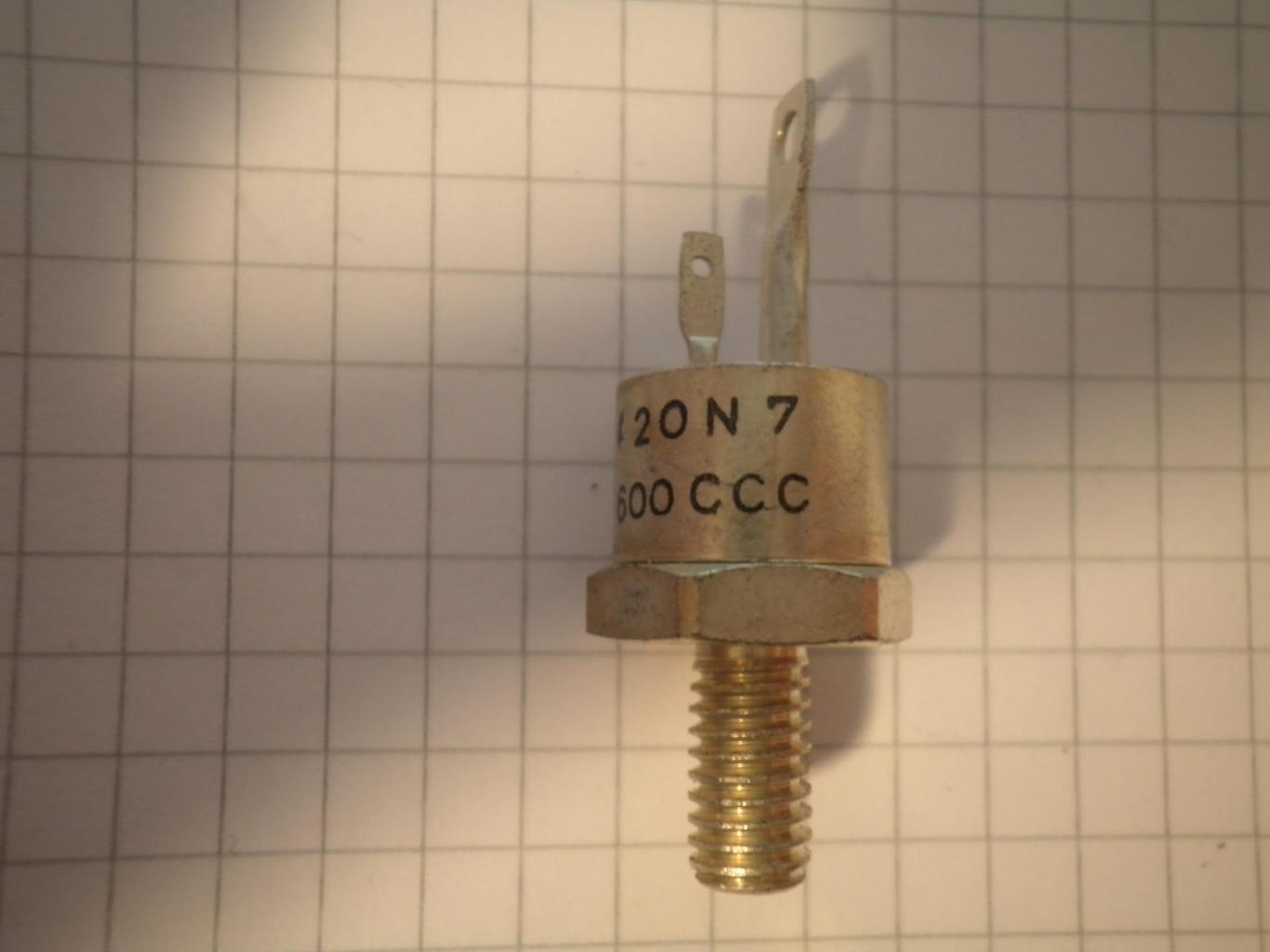

(#) Kaszagabor hozzászólása Jan 26, 2014 /
Van 1 tirisztorom (legalábbis gondolom, hogy az) amit szeretnék beazonosítani, de sajnos nem találok róla semmi adatot.
Ha valaki tudja, hogy mit tud ez az alkatrész az írjon.

(#) Hp41C válasza Kaszagabor hozzászólására (») Jan 26, 2014 /
600V 25A tyristor: Bővebben: Link

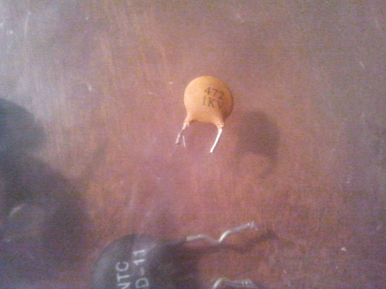

(#) Bécógyerek hozzászólása Jan 26, 2014 /
Szisztok.
Az volna a kérdésem,hogy milyen alkatrész az,...Úgy néz ki,mint varisztor,formára.kicsi,kerek két lábbal.Az van ráírva,hogy472 1kv.ezek mik?
Illetőleg,ezeken mit kell figyelembe venni?Az 1kv-ot,vagy a felső számot?
(#) pjg válasza Bécógyerek hozzászólására (») Jan 26, 2014 /
4700pF 1kV kondi.
(#) Kaszagabor válasza Hp41C hozzászólására (») Jan 26, 2014 /
köszi

(#) Bécógyerek válasza pjg hozzászólására (») Jan 26, 2014 /
hm.akkor,ha nem egyezik minden szám,ne cseréljem ki igaz?Köszönöm a választ.
Ez az ami érdekelne...
4,7 nanoFarád.
(#) rolie válasza Bécógyerek hozzászólására (») Jan 26, 2014 /
Már kaptál választ pjg-től, de leírom én is: 4,7 nF, 1 kV-os kerámiakondenzátor.
Szerk.: pjg kolléga már kétszer megmondta.
Köszönöm szépen a válaszokat,csak magamat szerettem volna megnyugtatni,hogy minden infó jó,amit leírtam.Köszönöm,mégegyszer.
Még valami.Ezt a kondit,betehetem,ennek a helyére?kiválthatom vele?
'82 1kv 50
