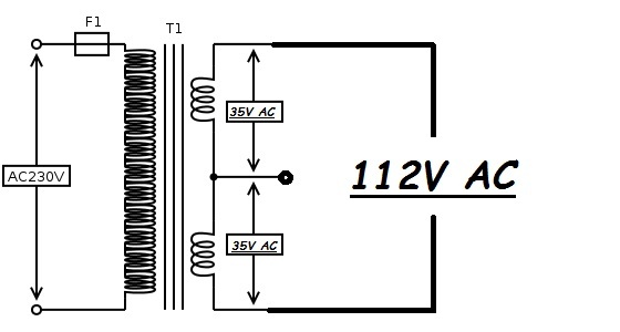

(#) Folditomi4487 hozzászólása Okt 22, 2013 /
Na sziasztok!
Egy sikeres műtét után ismét itt vagyok veletek
Fel tennék egy kérdést, amire kezdőként nem tudok rájönni, hogy is van... :S
D-Audio weblapján látok egy 7294es IC-vel szerelt erőlködőt, meg akarom építeni, megvan a trafó is...(régi Sony erősítőből lett kiszerelve 2x35V AC)
Itt ez a kapcsolás:
http://www.d-audio.hu/images/amp05_tap_2x45v.png
Az IC-nek maximum +/-40V feszültséget lehet adni, a rajz pedig ehhez tartozik.. Pedig a kimeneten DC 90V jön ki... Na ez most hogy van?
A hozzászólás módosítva: Okt 22, 2013
(#) pont válasza Folditomi4487 hozzászólására (») Okt 22, 2013 /
Ha bekötik a O-val jelölt közepet (GND-t) akkor lesz +-45V. Szerény véleményem szerint az is sok, pedig 32v AC a trafó. A Tied 35V AC kb. -+49V DC......
Szerintem hanyagolom ezt a témát..
Lemértem a trafómat, ott a kép. Ez lehetséges ? O_o
(#) reloop válasza Folditomi4487 hozzászólására (») Okt 22, 2013 /
Nézd csak milyen IC van abban a KIT-ben!
Köss a mért szekunderre valami terhelést, például egy 230V-os izzót! Az elnyomja az esetleges zavarokat.
Upsz, bocsánat, Ezt akartam linkelni
Végeztem egy gyors mérést, egy 230V, 75W-os Tungsram ízzót használtam, dettó ugyan azokat a feszültségeket kaptam, egyenirányítva ugye még magasabb, gondolom így kiesett az alkalmas intervallumból ...
(#) Szabi1 válasza Folditomi4487 hozzászólására (») Okt 22, 2013 /
A szekunder terhelés alatt eshet valamenyit a feszültségből.
(#) reloop válasza Folditomi4487 hozzászólására (») Okt 22, 2013 / 1
Annál linknél olvasd el az ajánlott tápfeszültséget! Ne a maximumra méretezz, mert kalkulálni kell a hálózati feszültség ingadozásával is.
(#) lukacsp válasza Folditomi4487 hozzászólására (») Okt 22, 2013 /
Az a tanácsom, hogy vegyél egy 230V/2x22-30V / 200-300VA trafót, vagy ne építs végfokot TDA7294-el. Annyi gyönyörű végfok kapcsolás van még ami elmegy nagyobb tápfeszről, de a TDA7294 nem fog.

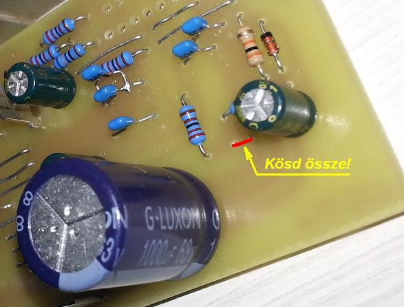

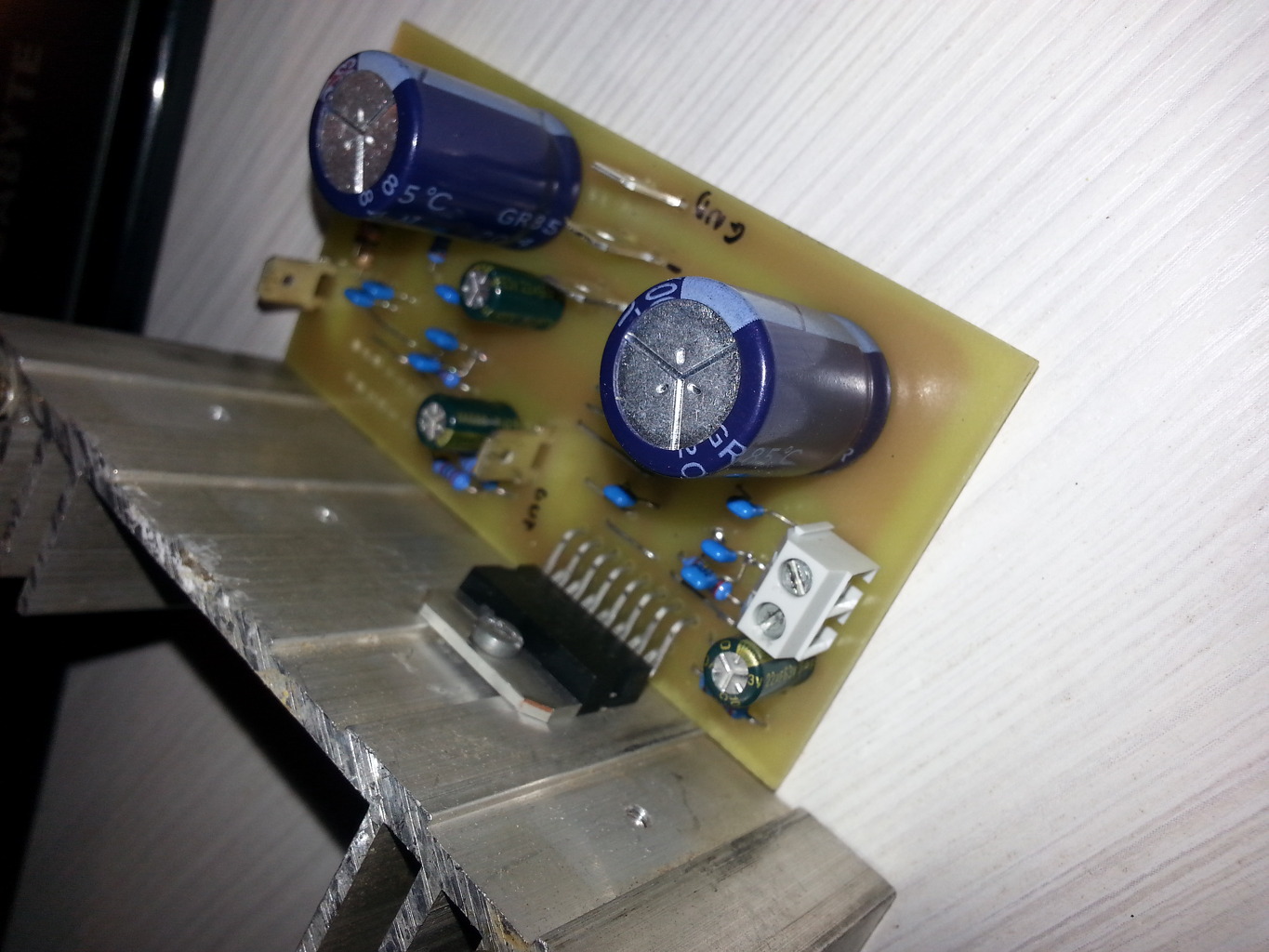

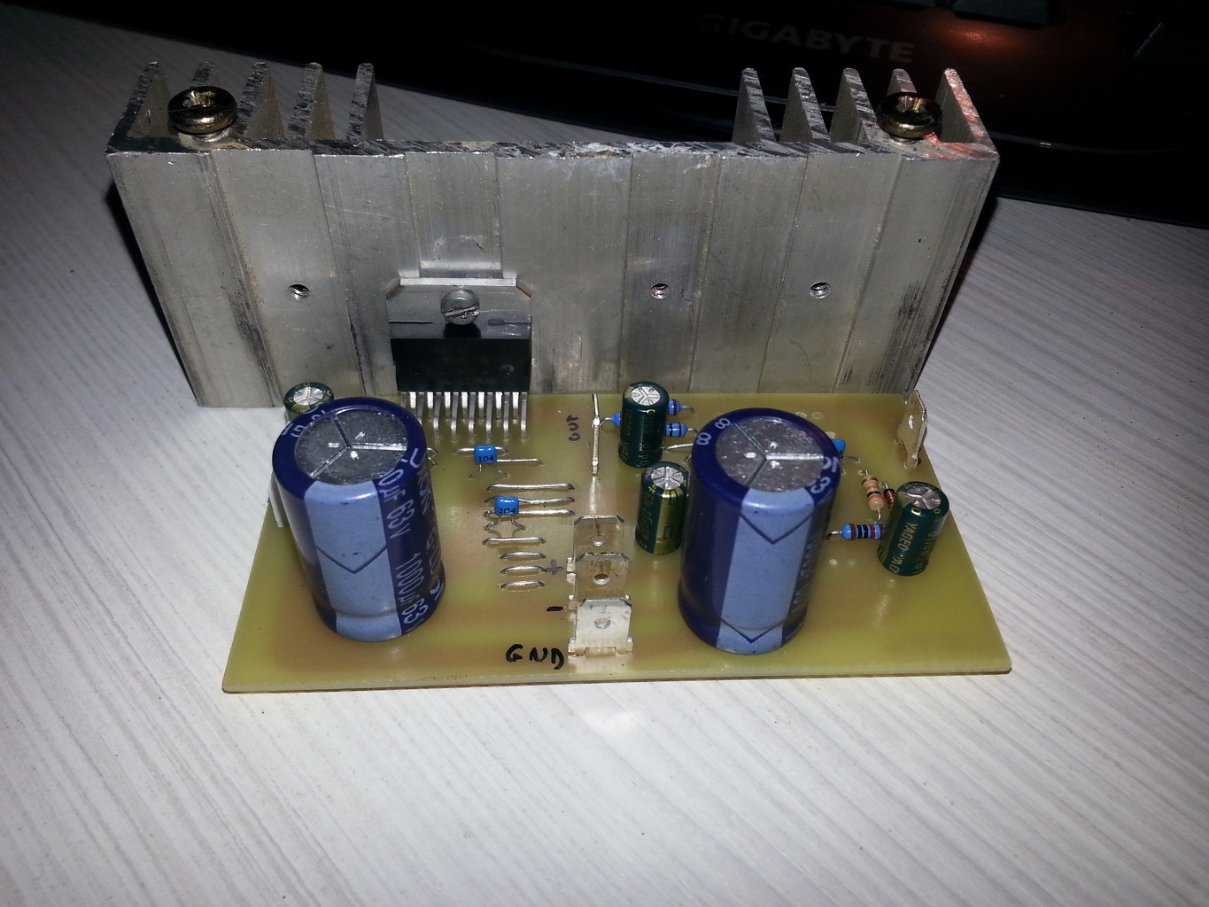

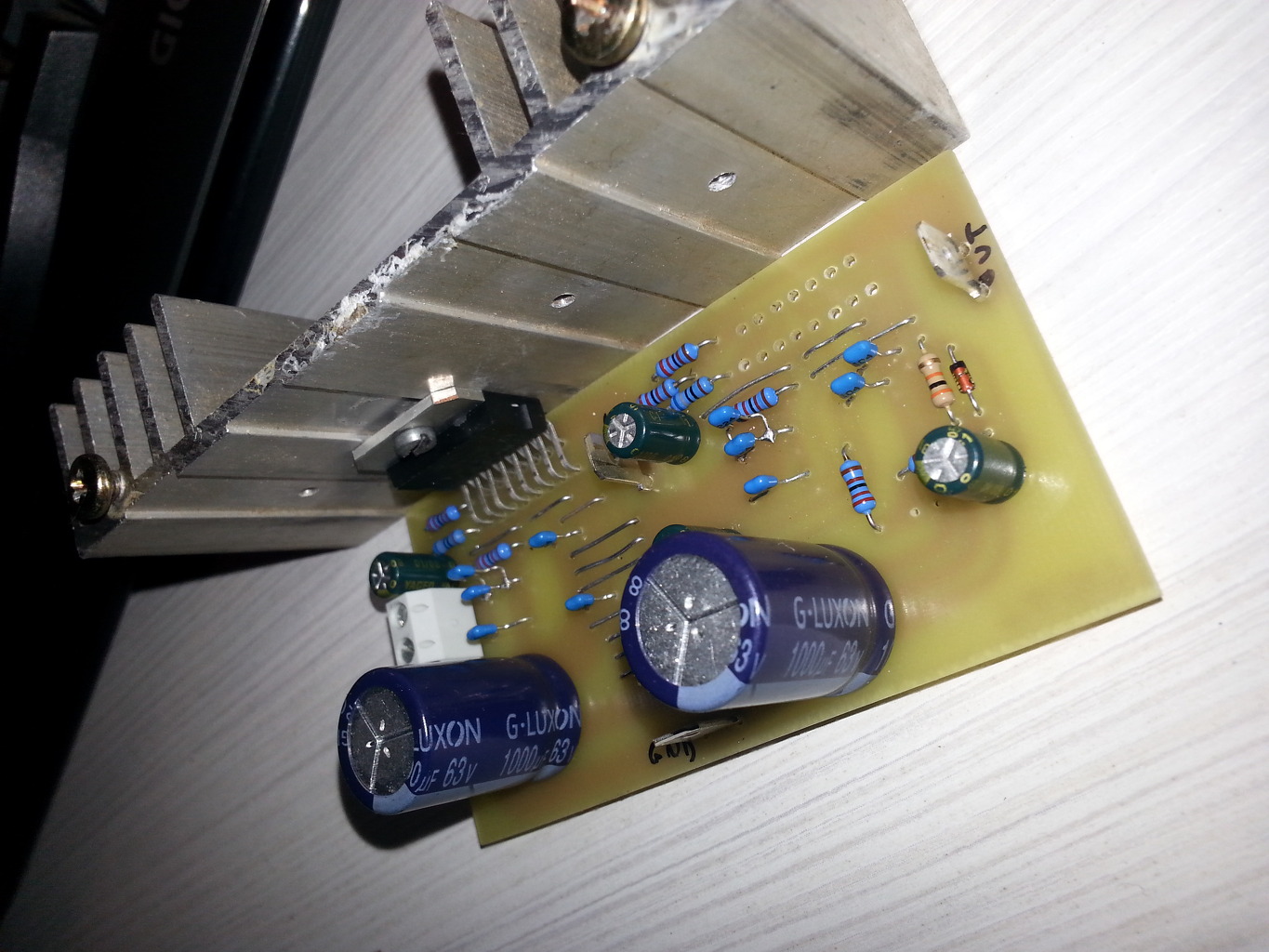

(#) havranarpi hozzászólása Okt 31, 2013 /
Megépítettem a hidalt 7294-es kapcsolást
az lenne a kérdésem ,hogyha minden alkatrész bent van csak 1 Ic nincs akkor be lehet indítani mint 1*100W-os?
(#) lukacsp válasza havranarpi hozzászólására (») Okt 31, 2013 /
Az a lényeg, hogy az az IC legyen bent amelyik "direktben" kapja a bemenetet.
Ha az az IC van csak bent amelyik a bemenetét a másik IC kimenetéről akarja kapni, akkor nem fog szólni.
A hangszórót a beültetett IC kimenete és a GND közé kell kötni.
(#) havranarpi válasza lukacsp hozzászólására (») Okt 31, 2013 /
Megcsináltam de meg sem mukkan.A jel eljut az Ic-ig.
A tápfesz Váltó 24V azaz terhelve kb 31V lesz.
(#) reloop válasza havranarpi hozzászólására (») Okt 31, 2013 /
(#) akos153 válasza havranarpi hozzászólására (») Okt 31, 2013 /
A bordára elszigetelve kellene feltenni az IC-t. Az áram is eljut az IC-ig?
