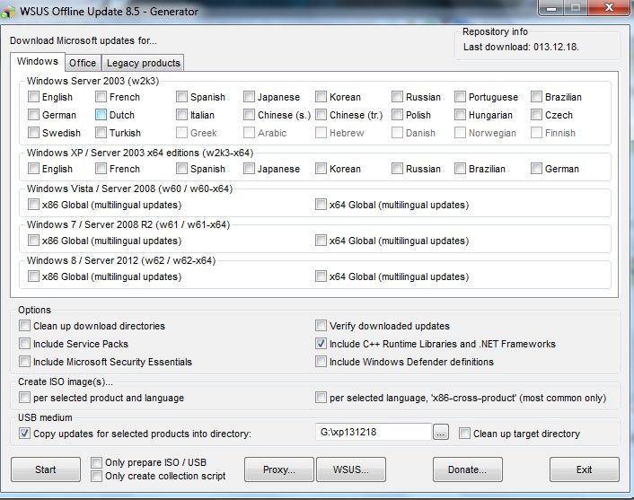

(#) Gombszem válasza fecameca hozzászólására (») Dec 18, 2013 /
„... Sajnos hiába olvasok vissza akármeddig ...”
Itt, meg itt is írtak róla, a hsz-ekben ott vannak a linkek.
„... Az az újraindítós ablak sem jön be nekem sehol...”
A Wsus-re gondolsz? Mert az nem kér újraindítást amikor letölti a frissítéseket. Ha telepítesz vele, akkor kell újraindítani.
A UpdateGenerator.exe futtatása előtt érdemes minden más programot bezárni, mert ha kevés a memória, akkor baj van. Valamint a tűzfalat Suspend-re állítani, és az antivírust letiltani.

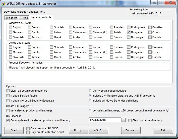

A pipákat jó helyre teszed? Ide kell:
Legacy products fül > Hungarian
Options fül > Clean Up..., Yerify..., Include Servicse..., Include C++...
Mennie kell. Letöltés innen.
(#) belfi2 válasza Gombszem hozzászólására (») Dec 18, 2013 /
"Clean Up...,"Ha először tölti akkor nem kell takarítani a könyvtárat.
"Yerify...,"Ne ellenőrizze a frissítést, mert csak azt tölti le ami jelenleg nincs a gépen.
Hagyni kell mindent letölteni.
"Include Servicse...,"Csak akkor kell a szerviz csomag letöltése ha egyébként hiányzik a gépről.
A többi jó .

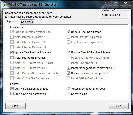

A update installer részen van egy jelölő négyzet a "Automatic reboot and recall" előtt. Oda pipát téve a PC újra indul és vissza hívja a programot ,ameddig az nem végez teljesen.
