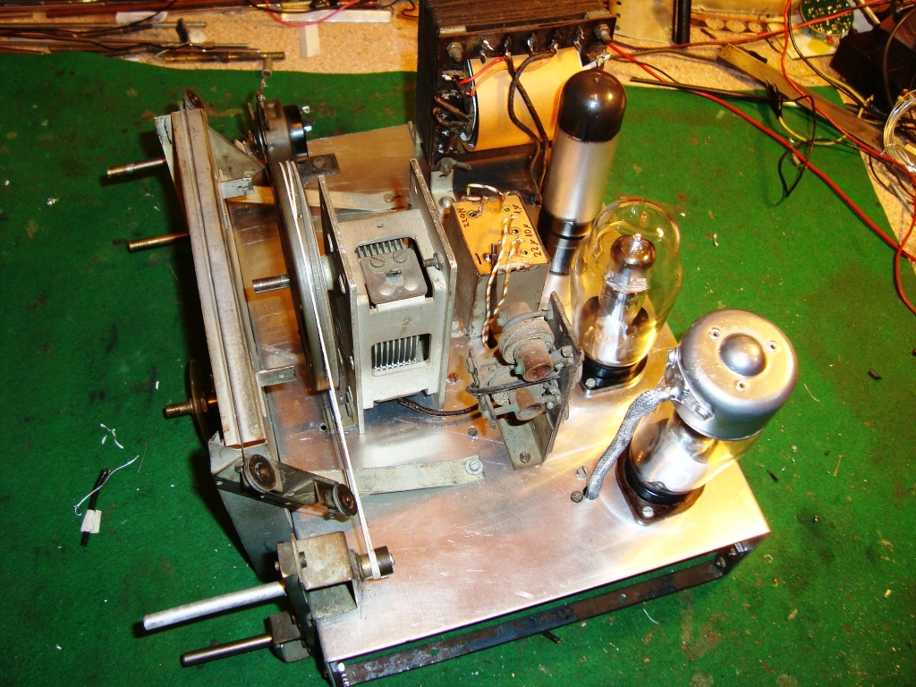

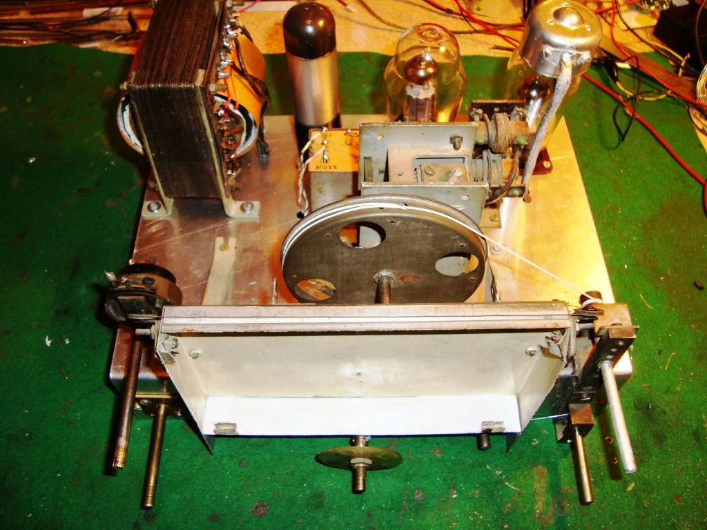

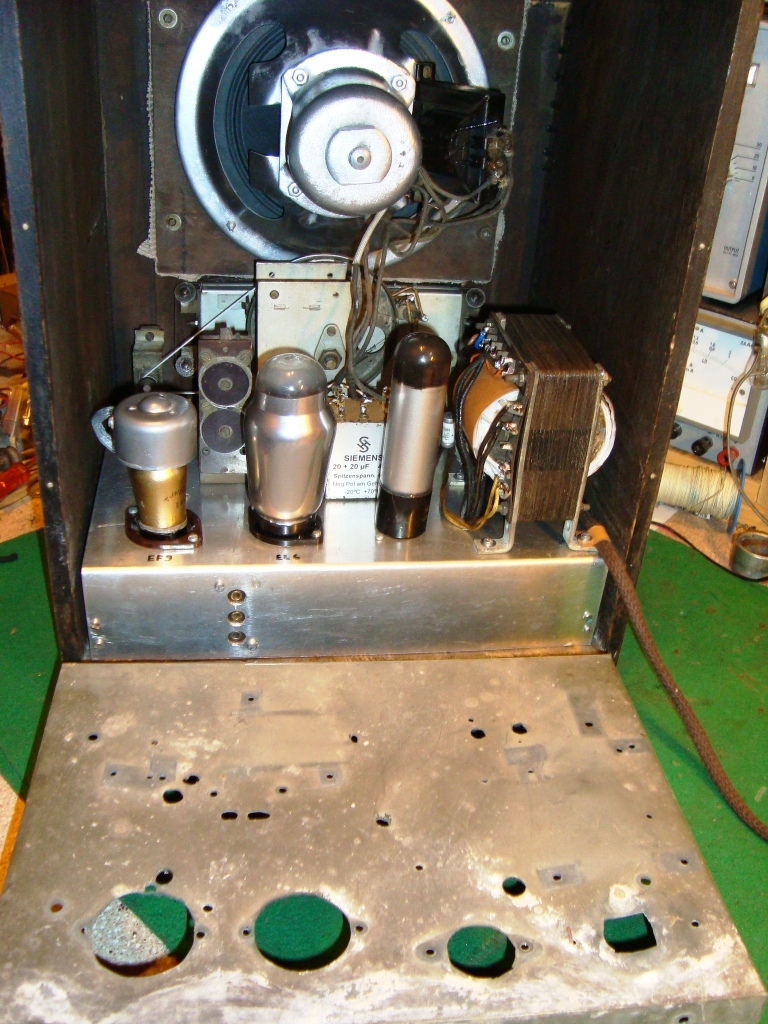

Tovább csináltam az amatőr gépet. Sikerült szereznem 1.2-es alu lemezt, ebből hajtottam az új sasszit. Ráment egy nap, mire kifúrtam a lukakat, átraktam a merevítő vasakat. A 002-es képen még csak kísérleteztem az alkatrészek helyével, nincs felcsavarva semmi. A többi képen már a helyén van minden, kész a húrozás, valamint át van rakva a tekercs szerelvény a hull váltóval.
Nincs még minden bekötve, csak ami kézenfekvő volt. Holnap keresek valami hasonló 2+1es rajzot, és megpróbálom megszólaltatni.

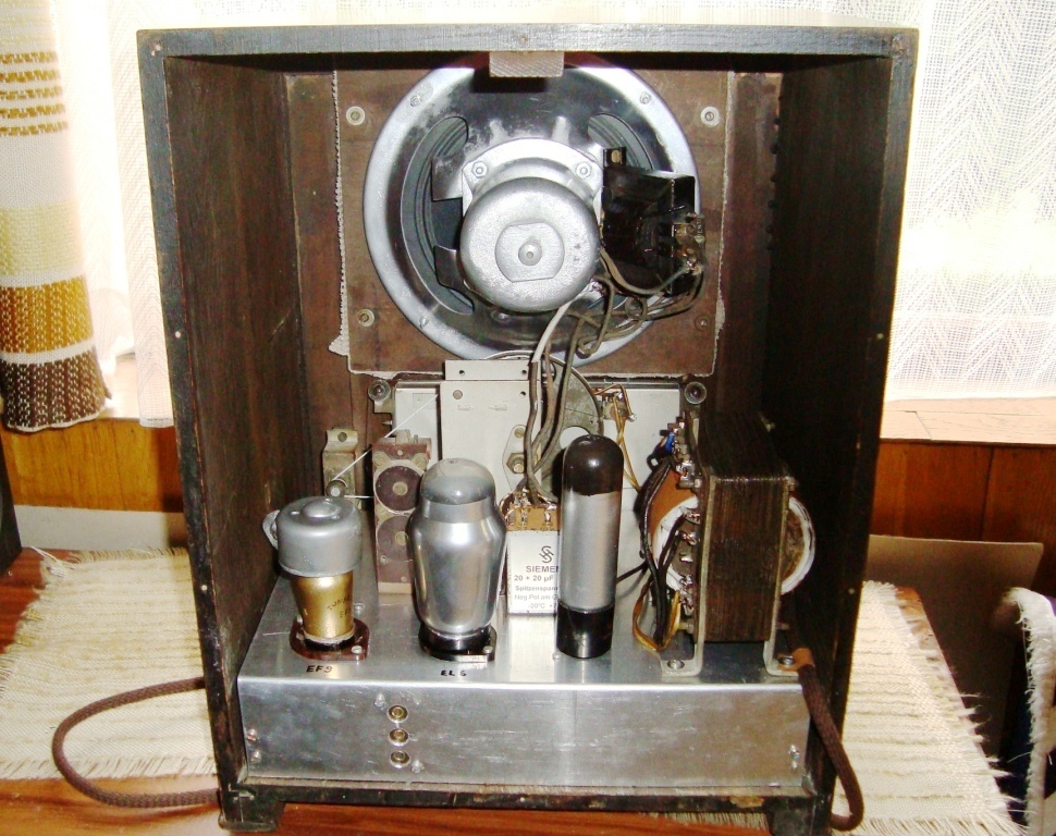

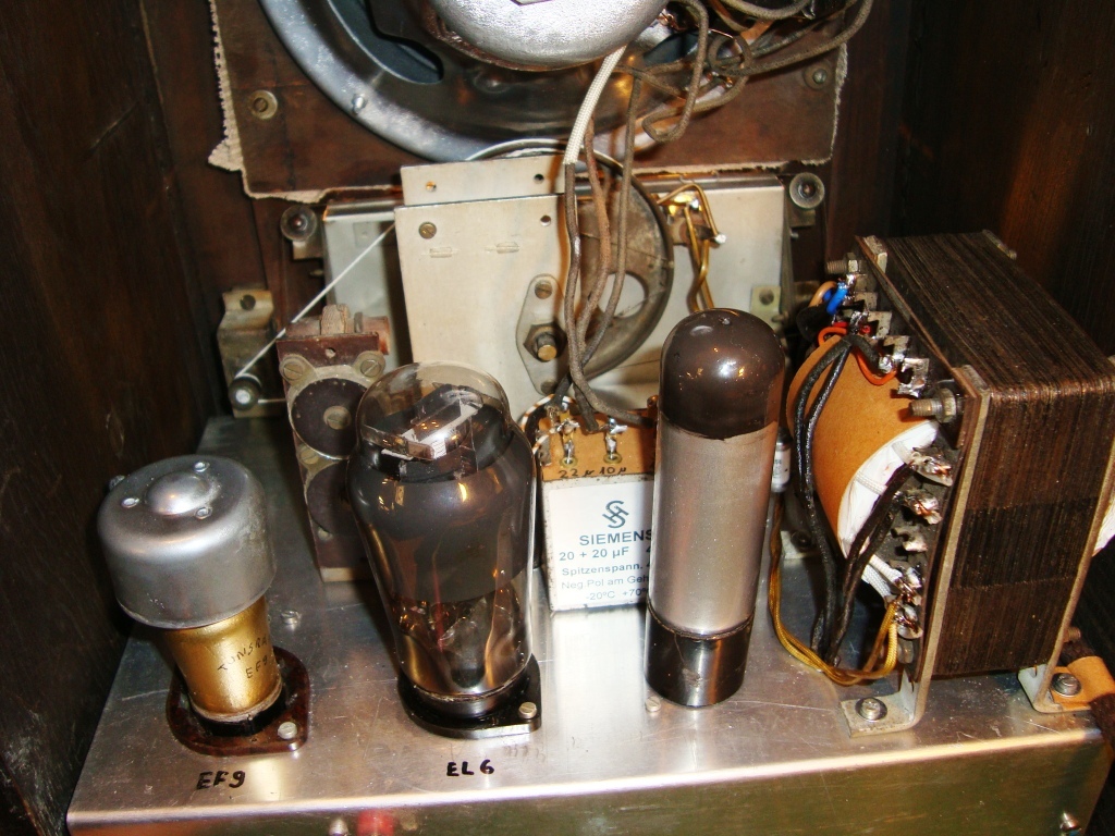

Üdv mindenkinek. Kész lettem az amatőr rádióval. Az asztalos meghozta a dobozt, most már látom, hogy egy Standard Princ lehetett, amíg ki nem furkálták, át nem alakították. A kapcsolást az Orion 2+1-es- ek ből koppintottam, csak éppen az ötödik gombbal, tengellyel nem tudtam mit kezdeni, mivel ennyi kezelő elem nem kell egy audionhoz. Végül az lett a hál.kapcsoló, meg a hangszín. A gombok Cólás üveg kupakból vannak, régebben írtam erről, a skála számítógépen lett rajzolva, és kinyomtatva.
Időközben praxis kolléga jóvoltából kaptam eredeti EL6-ot is, úgy hogy kikerültek a "csinált" csövek, bár azokkal kicsit jobb volt az egész rádió. A többi a képeken.

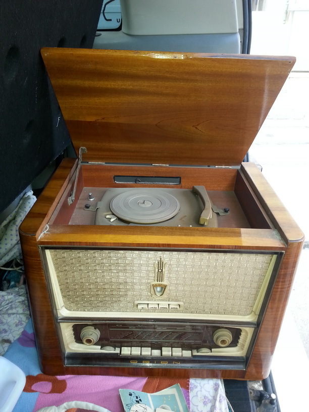

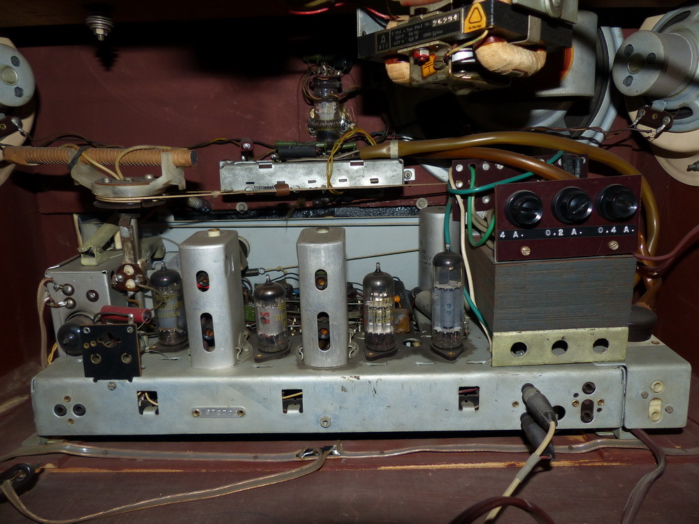

A legújabb szerzeményem egy Orion AG 604 1958-ból. Elsőként ehhez lenne pár kérdésem, kérésem, mert csak a konyhaasztalon fér el és néha útban van A csak rádió AR 604-hez sok kellemes emlék fűz, ezért szeretném ezt hibátlanra megcsinálni, de nem cél a teljes restaurálás, szép így is. A csöves technikában s/nem vagyok igazán otthon. A rádió működik de néhány nyomógomb törött, amennyiben valakinek lenne ilyen, szívesen megvenném. Valamikor áthangolhatták OIRT normára, most visszacsinálnám, de nem tudom mihez nyúljak. A trafó valami újkori darab Graetz-zel, de látszólag működik ezért nem bánom, ha nincs ellenvetés, maradhat. Bocs, ha hosszú volt és előre is köszönöm a segítséget.

(#) kristikoma válasza Szikravadasz hozzászólására (») Márc 21, 2014 /
Szia! OIRT-CCIR konverter, de eredetileg CCIR normára készült: 87.5-100 MHz-ig. Woblerszkóp segíthet az áthangolásban. A trafón feszültségeket kell mérni, utána derül ki, hogy van-e ellenvetés. A Terta is nagyon szép!

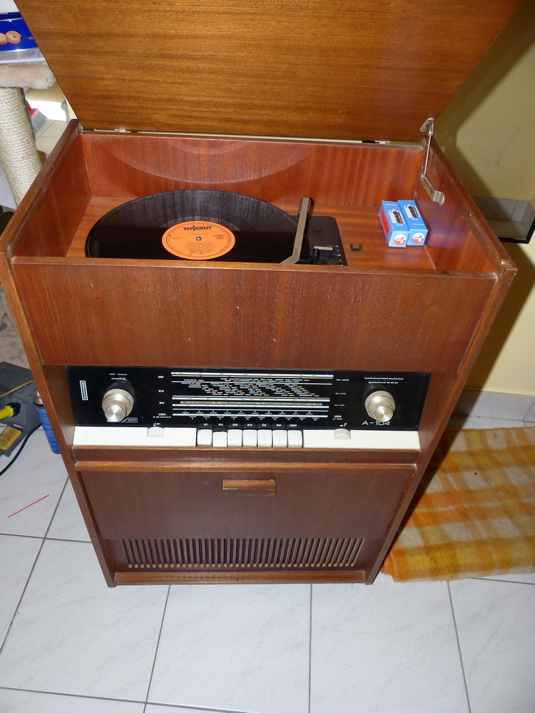

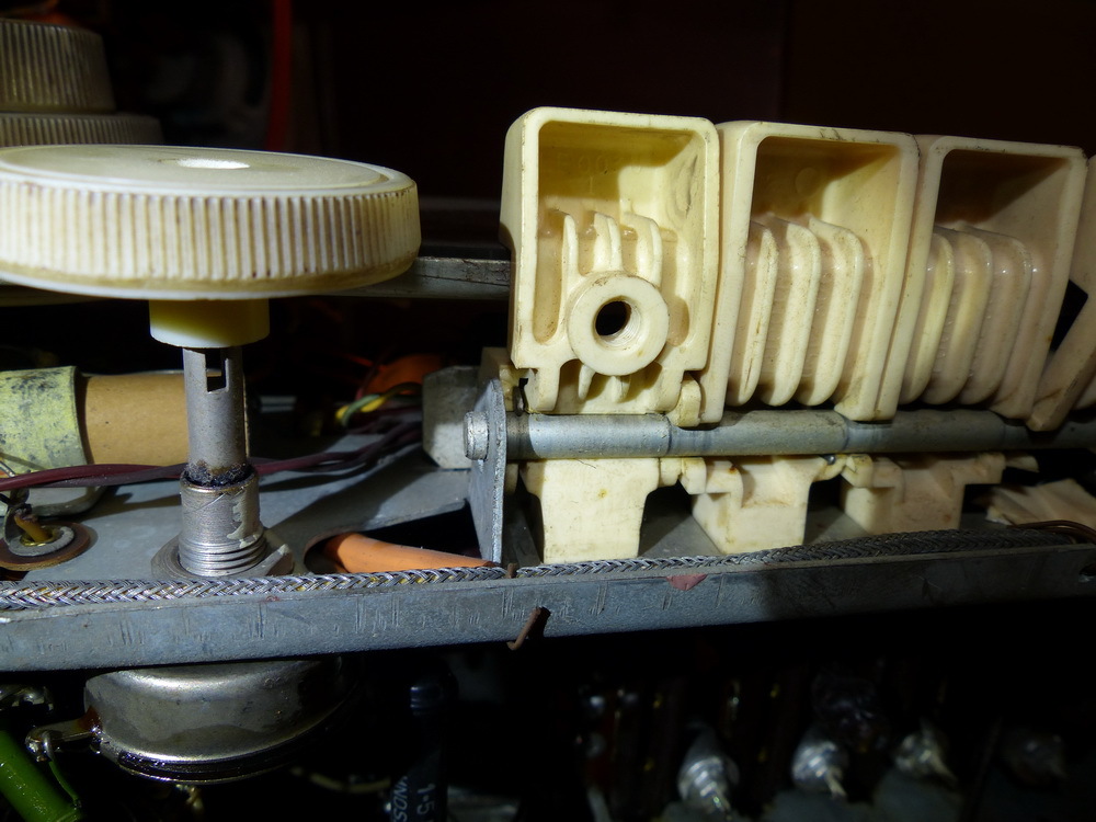

Van még egy érdekesség: a mély hang szabályzásával állítódik a hangerő is, mintha ő lenne a hangerőszabályzó. Gondolom valamelyik kondi a ludas ebben. Azt hittem, hogy a CCIR-re visszaalakítás egyszerűbb, ha már ilyen volt gyárilag. Egyelőre a trafó mérése elmarad, mert szegényke leparancsolódott az asztalról vacsorából kifolyólag. Remélem nagy gáz nincs vele, mert működik szépen a rádió és nem mostanában cserélték.
Mérés helyett képek, + Resprom A-104:
Igen, a potival sorba levő kondit kellene cserélni. Akkor már a potit sem árt megtakarítani.
(#) gkari válasza Szikravadasz hozzászólására (») Márc 22, 2014 /
Az a gyanúm, hogy az a hálózati trafó nem az eredeti. A csövek élettartama szempontjából kívánatos lenne az eredeti - EZ80 - al megvalósított anódtáp. A "Kádár ^56-57" könyvben benne vannak az eredeti CCIR-URH alkatrészadatok (.djvu - ide nem mellékelhető). Lehet, hogy tudok adni Neked gombokat egy szétszedett O301 - ből, holnapra kiderül
