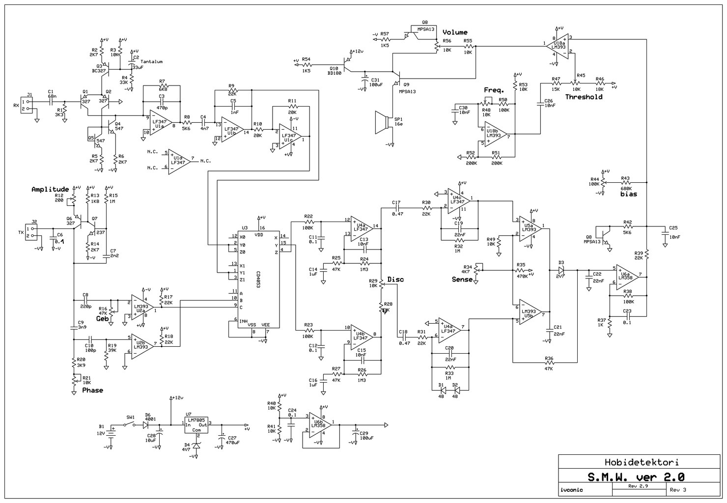

Elméletben ez az smw3, mellékeltem a nyákrajzot.
Amint exha3nw írta, a fejben is vannak, vagy legalább is lehetnek kondenzátorok. Ha az adótekerccsel párhuzamosan is van, akkor ezt a fajta oszcillátor buktad, mint ami a gépedben van.
A képen látható gép oszciját építsed meg deszkára, C6 nélkül. Rakjad rá az adó tekercset. Ha berezeg, akkor bukta. Ha nem rezeg be, akkor jó vagy.

Igazad volt, összetákoltam az oszcillátort, és sajnos beindult a fejjel, mindkét tekerccsel.

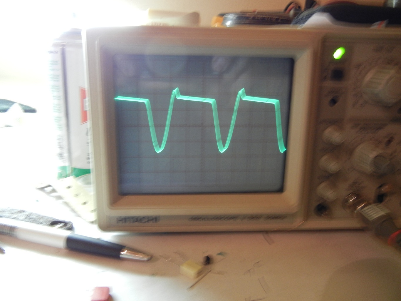

Amit én csináltam hozzá fejet,már azzal is megy,ott az árnyékolását szúrtam el. Csináltam még régebben egy igsl vagy tgsl gépet,egy silver starhoz készült fejjel próbáltam ki akkor,és egy jó kilós bombadarabra semmit nem jelzett,azt akarom most előkotorni mert a barátom xp deus-a meg jelez rá,a mostani tgsl is jelez rá,de csak fektetve,állítva nem. Ilyen volt:
A hangkártya szkóp jó a fej elkészítéséhez,négyszögjelet nem fog tudni mérni,és kell hozzá egy ilyen adapter:

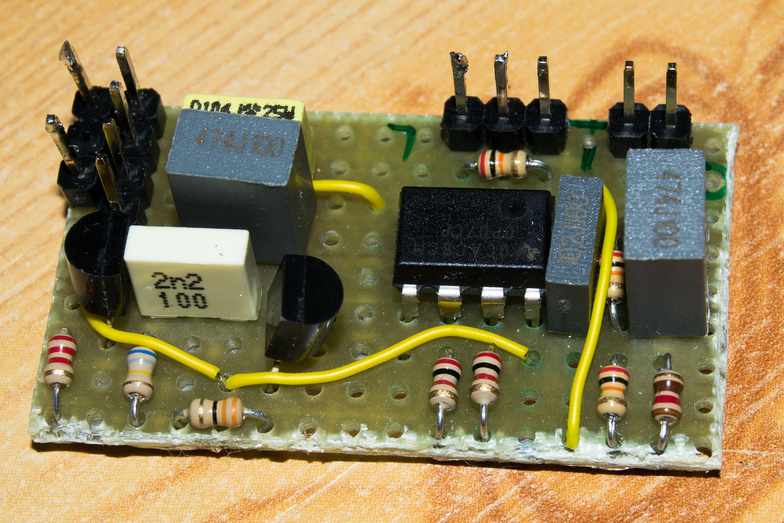

A 28 centis (thx mateatek ) adótekercs 60 menettel lett 1.98 mH, így C8 helyére csak egy 1,5 nF-os kondi kell a 4,73 kHz-hez.A vevő 100 menettel kb 5,5 mH. Ez elegendő lehet? Összedobtam egy kis próbapanelt, ami a rezonanciafrekin hajtja meg az adót és egy OP07 erősíti a vevő jelét. Így talán egyszerűbb belőni két tekercset. Elég egy multiméterrel mérni a kimenetét. (a trimmereket le kell cserélnem kisebbre, mert nem férnek el rendesen... )Jónak tűnik ez így? A hozzászólás módosítva: Nov 12, 2013
