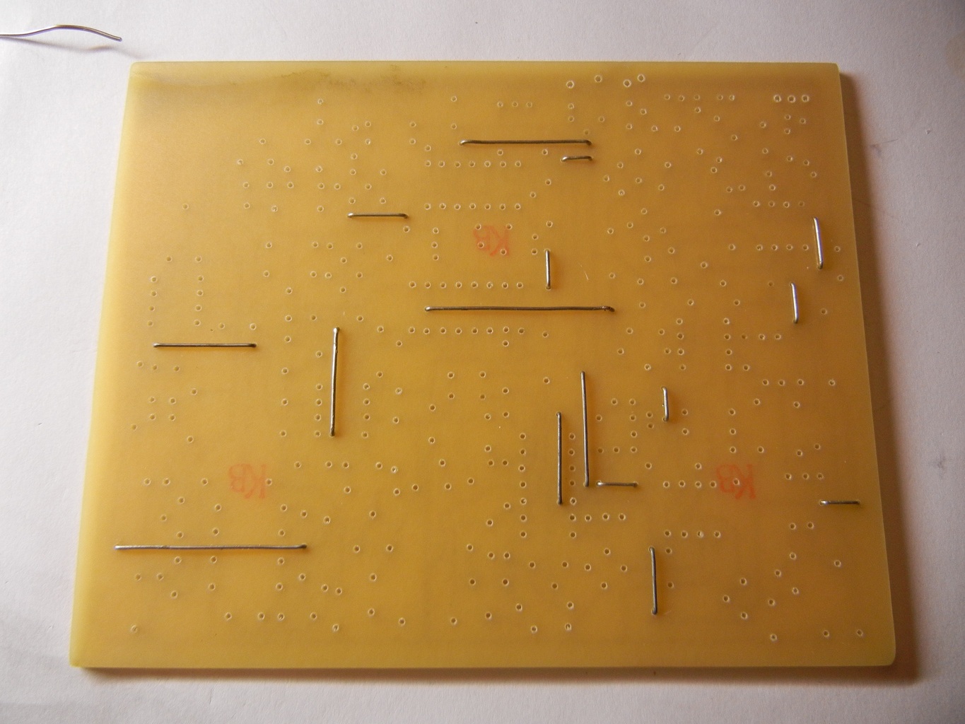

(#) Sanyesz5 hozzászólása Okt 29, 2013 /

(#) Attilawap válasza Sanyesz5 hozzászólására (») Okt 30, 2013 /
Szép lett a maratás. Ha sikerült az élesztés, akkor megtennéd, hogy beszámolsz a kereső tudásáról? (Milyen mélyről érzékel, mekkora tárgyat, stb.)

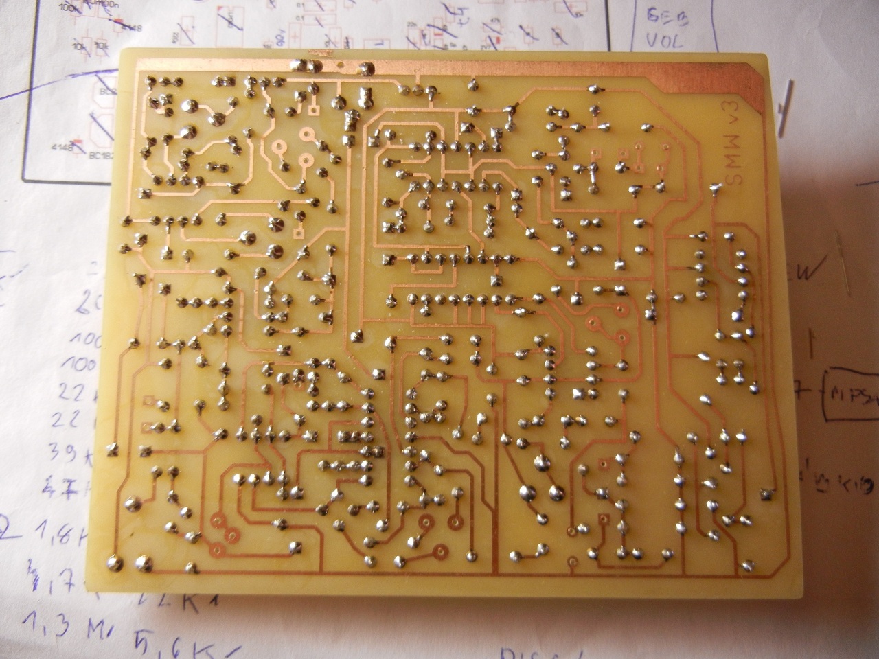

(#) Sanyesz5 hozzászólása Nov 1, 2013 /
Üdv, ma elkészültem az smw-vel, pöccre indult a whites fejjel amin meg is lepődtem, viszont egy apró baja van, ha a disc-et feltekerem, hogy pl ne jelezze a szöget, akkor semmit sem jelez.
Mi lehet a bibi?
(#) Zs_21 válasza Sanyesz5 hozzászólására (») Nov 1, 2013 /
