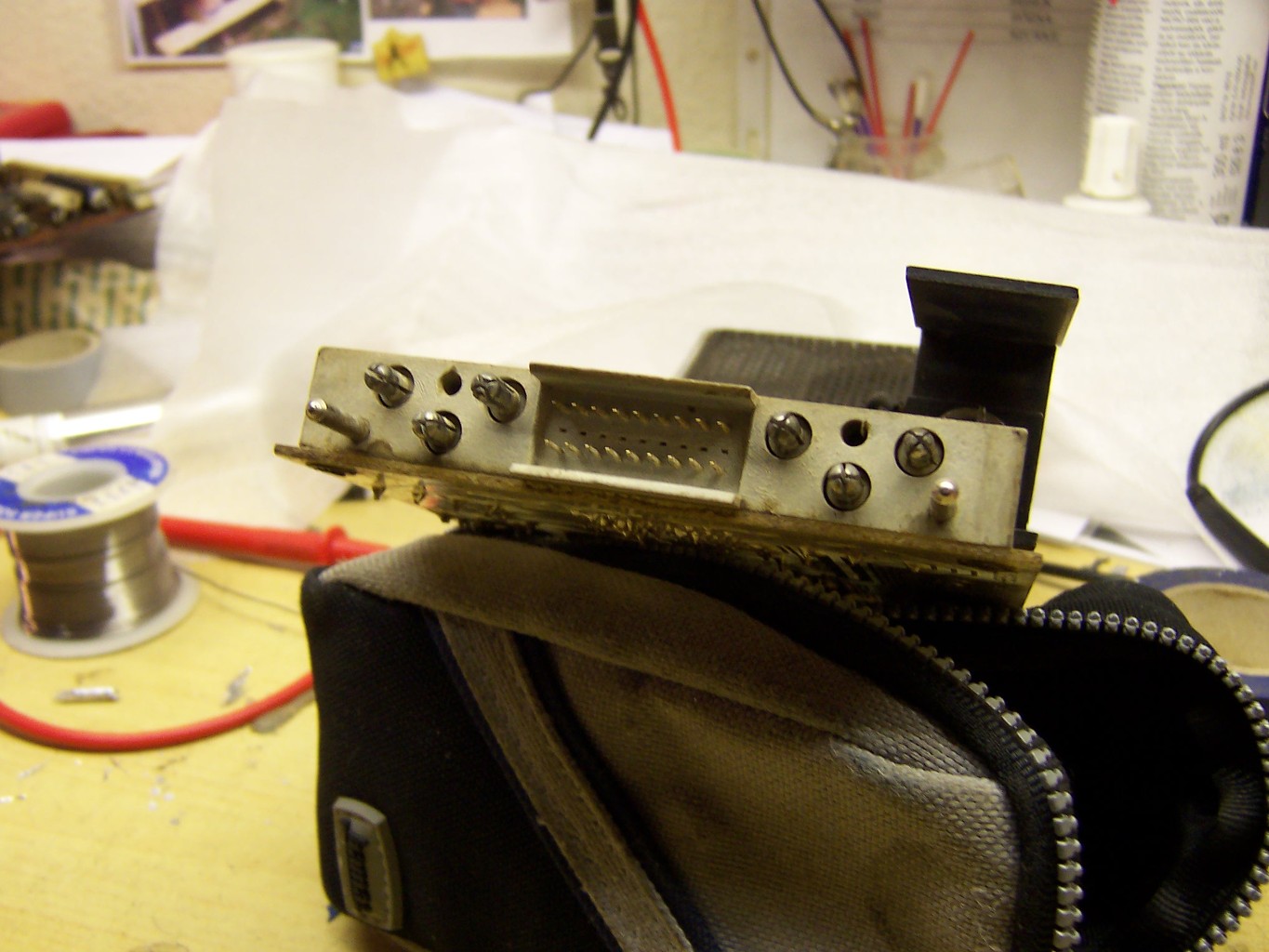

(#) hulala válasza mraulajos hozzászólására (») Nov 27, 2013 /
Sajnos én sem fényképeztem a bontás előtt csak utána ... pedig sok mindent lefényképezek .
(#) mraulajos válasza hulala hozzászólására (») Nov 27, 2013 /
Miér kellett szétbontani?
Elavult régi csatlakozók , vezérlő panel valószínűleg nem volt jó mert hiányzott róla a tirisztor . A motorja viszont kiváló a hajtóművel együtt .
