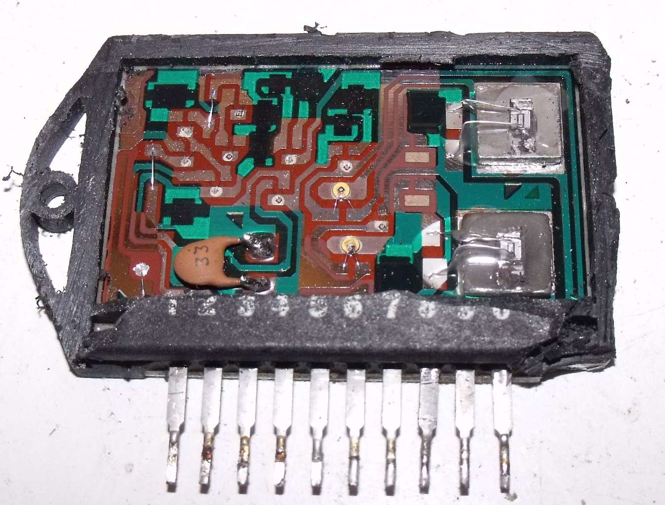

Kaptam egy Hibrid Integrált Áramkörök c. elég régi könyvet. Érdekes dolog, az biztos. Kérdés, hogy ma is alkalmaznak szigetelő alapú hibrid IC-ket?
(#) kadarist válasza kérdező hozzászólására (») Márc 6, 2014 /
Nem kell messzire menni, hogy találj ilyeneket: Bővebben: Link.
(#) kadarist válasza _BiG_ hozzászólására (») Márc 6, 2014 /
Már eleve volt egy vékony vezeték a két tafó között és azért helyezte olyan óvatosan egyszerre az asztalra a két trafót a kísérletező.
(#) kérdező válasza kadarist hozzászólására (») Márc 6, 2014 /
Értem. Milyen alapú IC-k a leggyakoribbak?
Alumínium-oxid kerámia. Jó a szigetelőképessége és a hővezetőképessége sem rossz.
(#) _BiG_ válasza kadarist hozzászólására (») Márc 6, 2014 /
A "kis" méretű IC-k monolit technológiájúak, úgy mint a 78xx és társai. Az SMD már a 70-es években el volt terjedve, más kérdés az, hogy akkortájt a kommersz termékekben nem gyakran lehetett velük találkozni.
A hibrid technológia alkategóriái a vékonyréteg (thin film) és a vastagréteg (thick film) eljárások. A vastagrétegnél használnak egyszerű SMD alkatrészeket jól összesűrítve, gyakran kerámia hordozóra felépítve.

Tehát inkább egy apró "SMD modulocska", ami tokozásban van.
Igen. Az utángyártott STK-modulok éppen ilyenek. Egy szép példa a vegyes megoldásra: Bővebben: Link vékonyréteg ellenállások (fekete vonalak), SMD kondenzátorok és tokozatlan tranzisztorok, diódák.
Különféle hibridek fényképei.
A hozzászólás módosítva: Márc 6, 2014

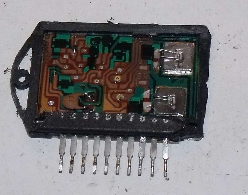

(#) csapeter válasza kérdező hozzászólására (») Márc 6, 2014 /
Valahogy így néz ki bellülről. Ez egy 40W-os "modul" a '80-as évekből.
STK077.
Köszi a linkeket.
Valahogy nálam ez a szerelési technika kimaradt. Végül is egy mai tv-tuner is elmegy hibrid IC-nek, legalábbis hívhatjuk elvileg annak. Minden esetre a következő projektem egy ilyesmi cucc lesz, mondjuk PCM 2902 IC-vel megépített, majd műgyantával kiöntött hangkártyával.
Ha az egyik link nem működne: Vékonyréteg ellenállások és egyebek.

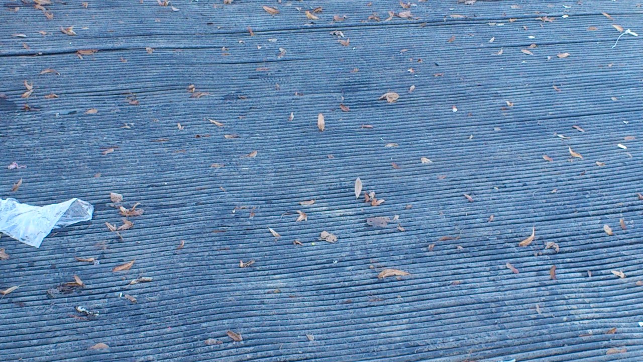

Ma biciklizni voltam, es elmentem oda, ahol a telen mujegpalya mukodott. Csinaltam par kepet, mint erdekesseg, mert meg nem lattam ilyent, csak elmeletbe felteteleztem hogy nezhet ki a rendszer.
Gondoltam felteszem ide is, aki nem latott hasonlot.
Az elso kepen a jeg alat levo csorendszer lathato, a masodikon a csovek osszekotese es visszavezetese, az utolson pedig a huto berendezestol jonnek es mennek a csovek, rajukkotve a vekonyabb csoveket.
