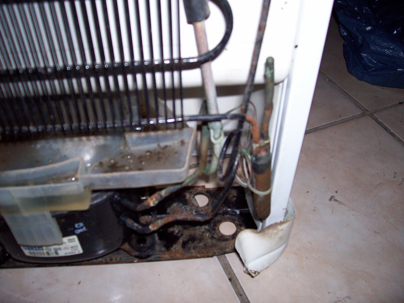

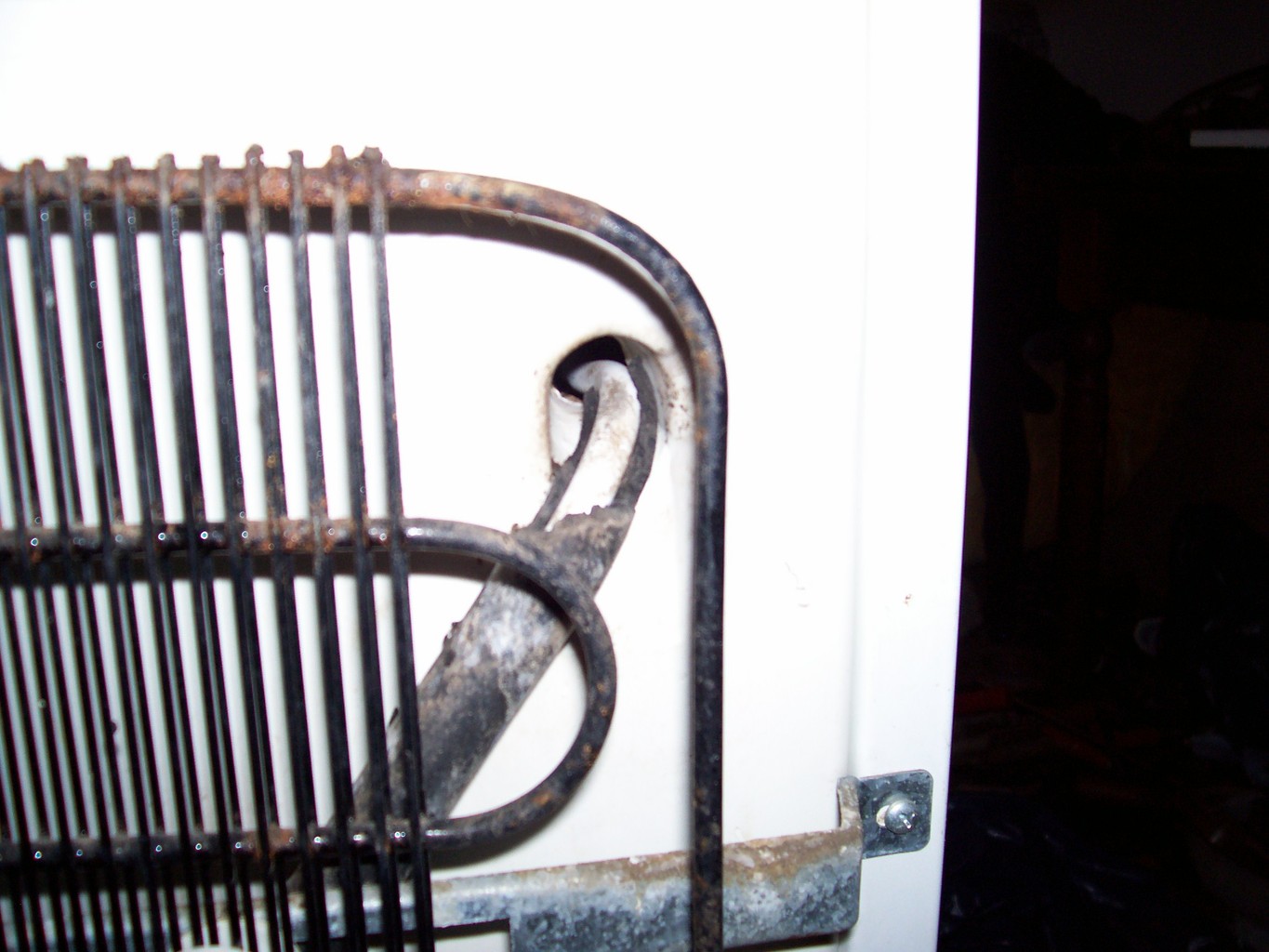

(#) Busz hozzászólása Dec 4, 2013 /
Adott egy General Frost kitudja hány éves R134a gázos hűtőszekrény. Belül az elpárologtatója alumínium, hátul a kompresszor csövei rézből, a kondenzátor csőkígyó a gép hátulján meg nem tom miből van de rozsdásodik.
Sőt nagyon korrodált a gépen a csőrendszer, a kérdésem az hogy mivel tudnám megmenteni hogy minnél tovább bírja a gép? Ha lefestem, vagy gépzsírral bekenem a rozsdás részeket, forrasztásokat akkor nyerhetek vele időt vagy így is sokáig fog működni?
(#) kaqkk válasza Busz hozzászólására (») Dec 4, 2013 /
A kondenzátor (vasból van ) ha drótkefével lekeféled ,és lefested még 5-6 évet nyerhetsz. a gépzsírt felejtsd el .
(#) Busz válasza kaqkk hozzászólására (») Dec 4, 2013 /
A fekete hőszigetelő anyaggal borított csövet a kondenzátor alatt (ahol a réz-alu kötés lehet) érdemes kibontanom és azt is lefestenem?
Amúgy az ilyen hűtők hol szoktak kilyukadni?
Illetve igaz az hogy üzemeltetés közben kisebb az esélye hogy elmegy a gáz mintha pl beállítom a sarokba?
A legtöbb hűtő az elpárologtatónál lukad ki , és ha folyamatosan megy és nagyon picike a luk akkor talán tovább húzza mintha leállítod (ha leáll kiegyenlítődik a nyomás és ahol luk van azonnal elszökik a gáz) de ez csak elméleti fejtegetés ...
