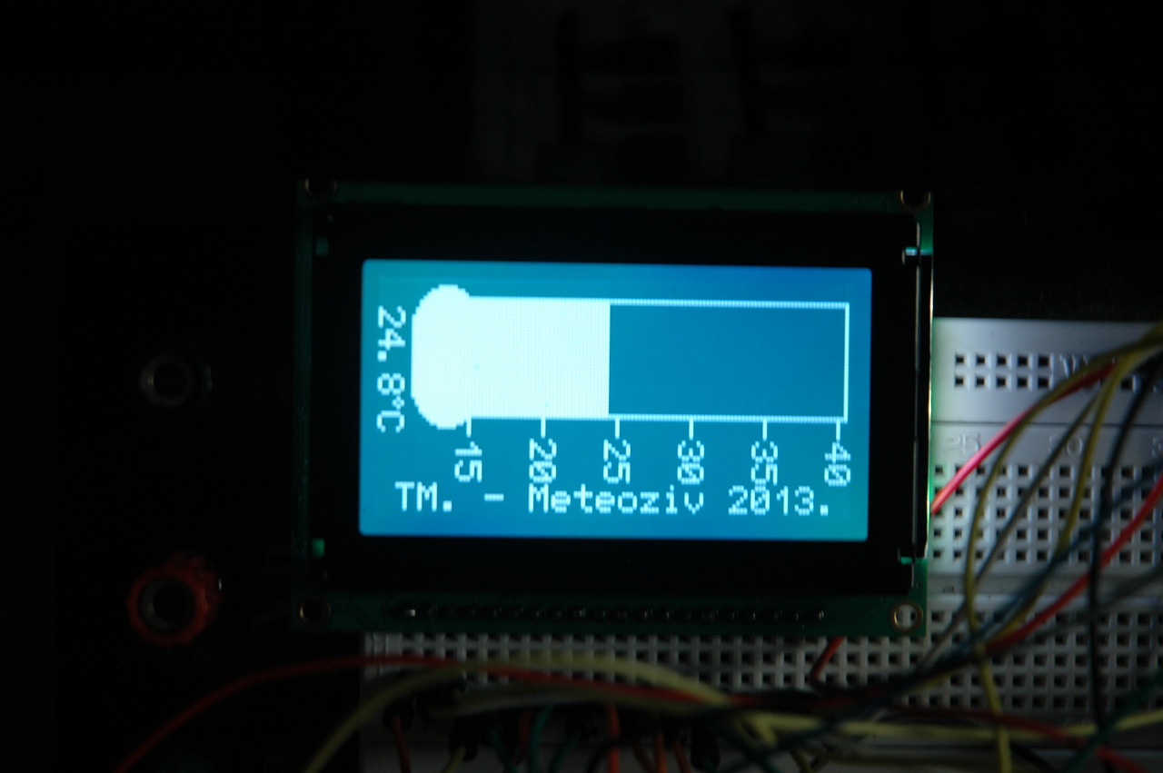

Olyan kérdésem lenne hogy CCS-hez milyen BMP konvertert használtok? Arról volna szó hogy van egy hőmérő projektem, amit KS0108-as 128x64-es grafikus kijelzőn szeretnék megjeleníteni, és kéne egy skálát rajzolnom. Evvel nincs is gond, csak CCS fordítónál nekem csak evvel a programmal sikerült a dolog: Bitmap2lcd Ennél meg kéne vásárolnom a licencet, ami nem áll távol tőlem, de azért először megkérdem tőletek, hátha van valami ingyenes is ami CCS-nél működik. Köszi előre is a választ! A hozzászólás módosítva: Okt 10, 2013
LCDAssistant
Mellesleg ez nem CCS C specifikus kérdés, hiszen a bitmap képnek olyan mindegy, hogy milyen C programba épül be. Én pl. Texas MSP430-hoz használtam, IAR C fordítóval.
Sajnos nem ilyen egyszerű a helyzet, most kezdtem el CCS-el dolgozni, azt hittem ide tartozik.
Leírom részletesebben: Tegnap nézelődtem mintaprogramok után és a neten találtam is. Abban a grafika így volt megcsinálva hogy 2X128-as volt egy blokk, amiből volt 4db. Tehát így kezdődött egy blokk:"const int8 scale[2][128]=" Azonban az általad linkelt bmp konvertálóval sem tudtam megcsinálni hogy ilyen formában legyen. Ugye ez például így csinálja:"const int8 scale[64][16]=" Nem a mérettel van a gondom mielőtt arra gondolnátok, hanem hogy az eredetinél egy hexa kód 8 pixel ugyan úgy, de 64 sorba veszi azt, nem a 128-ba. Tehát egy blokk 2X8=16, amiből van 4 (16x4=64) Fúú remélem értitek a lényeget. ![]() Éjjel megcsináltam nagy nehezen konvertáló nélkül. A talált program grafikáját alakítottam át saját igényekre. Gondolhatjátok mennyi idő lehetett a Numeric Converterrel egyesével a hexa kódokat bináris fórmába visszaalakítani, azt úgy módosítani, majd vissza hexává. Sajna jobb ötletem hírtelen nem volt. A hozzászólás módosítva: Okt 11, 2013
Azért aki C-ben tud programozni, annak ne legyen már kihívás egy formátum-átalakító programot összedobni...
Van benne valami, de a C-vel most kezdtem el foglalkozni.
Nagyon sok projektet az utobbi 2-3 évben JAL-ban írtam eddig (Pascal szerű nyelv). Ráadásul grafikus kijelzőt szégyen szemre most használok először. A hozzászólás módosítva: Okt 11, 2013
Én ebből semmit nem értek, mert nekem így csinálta:
De végeredményben mindegy, hogy hogyan csinálja, úgyis bájtonként kell kiküldeni...
Az eredeti formátumot mellékeltem.
Ez a kijelző tetejéről indul, ami 128 pixelt és 16 sort tartalmaz. Utána jön a scale2 majd scale3, végül a scale4, és így alakul ki a 64 sor. Az eredti háttérgrafika nem az én munkám, ezért nem volt olyan egyszerű dolgom. (meg mint mondtam ez új nekem) Azért pár óra munkával így is átrajzoltam a skála értékeket, valamint megnyújtottam. Mellékeltem egy képet a kijelzőről. DS18b20-al megy. Továbblépésként most következik majd az hogy grafikonon kéne ábrázolni az elmúlt időszakot. A hozzászólás módosítva: Okt 11, 2013
