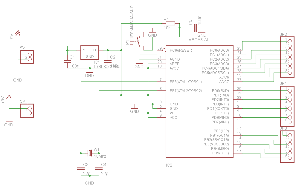

Szeretnék egy univerzálisan használható SMD atmega8 panelt...
Megnézné nekem valaki, hogy jól alkottam-e a kapcsolási rajzot?
(#) killbill válasza fifadani hozzászólására (») Nov 14, 2013 /
Hogyan fogod programozni?

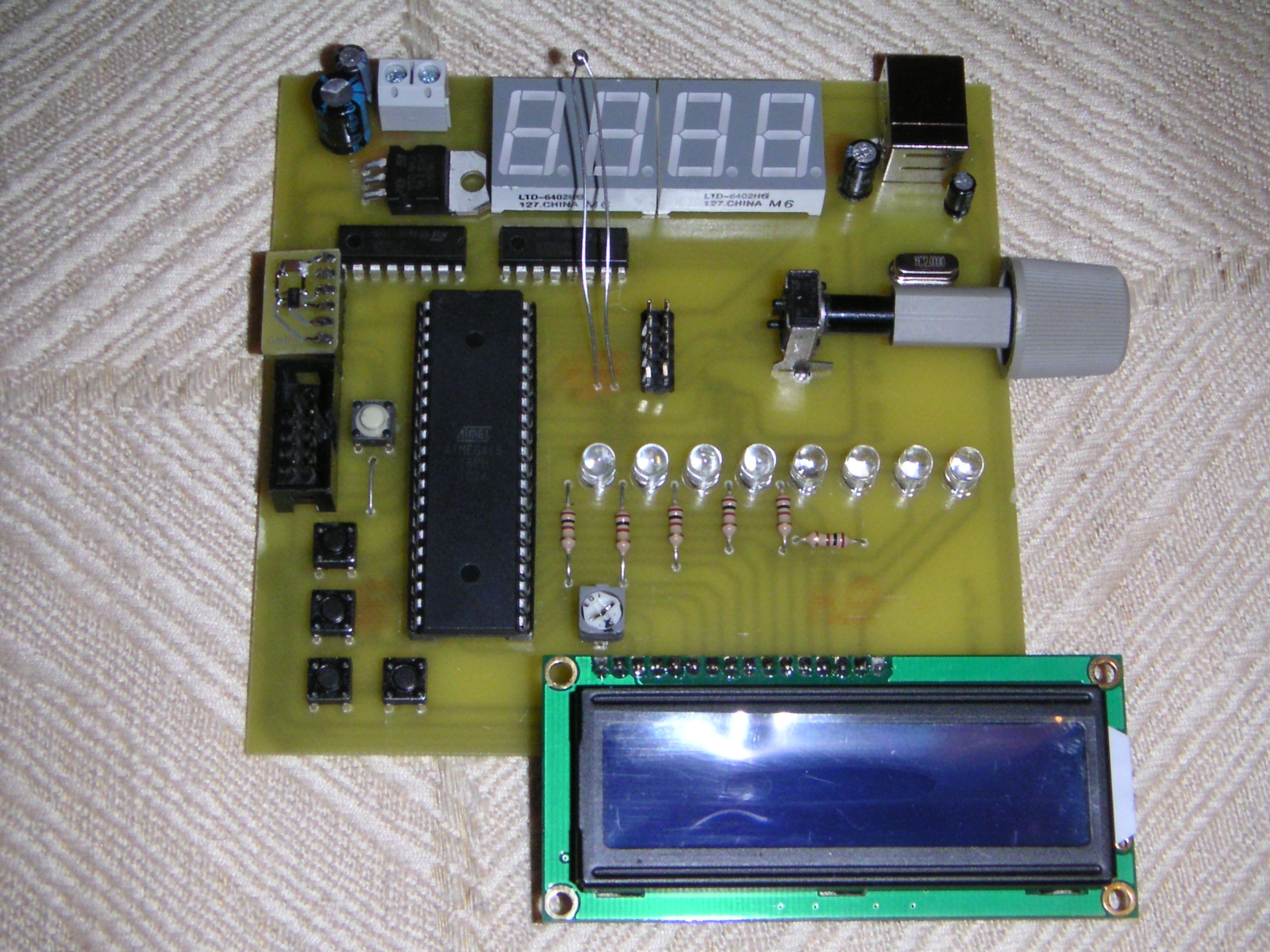

A cikkek között találsz egy gyakorlópanelt, sokan megépítették, de szerény véleményem
szerint nagyon pazarlóan bánik a panellel, abban a méretben akár lyukpanelen is megépíthető volna.

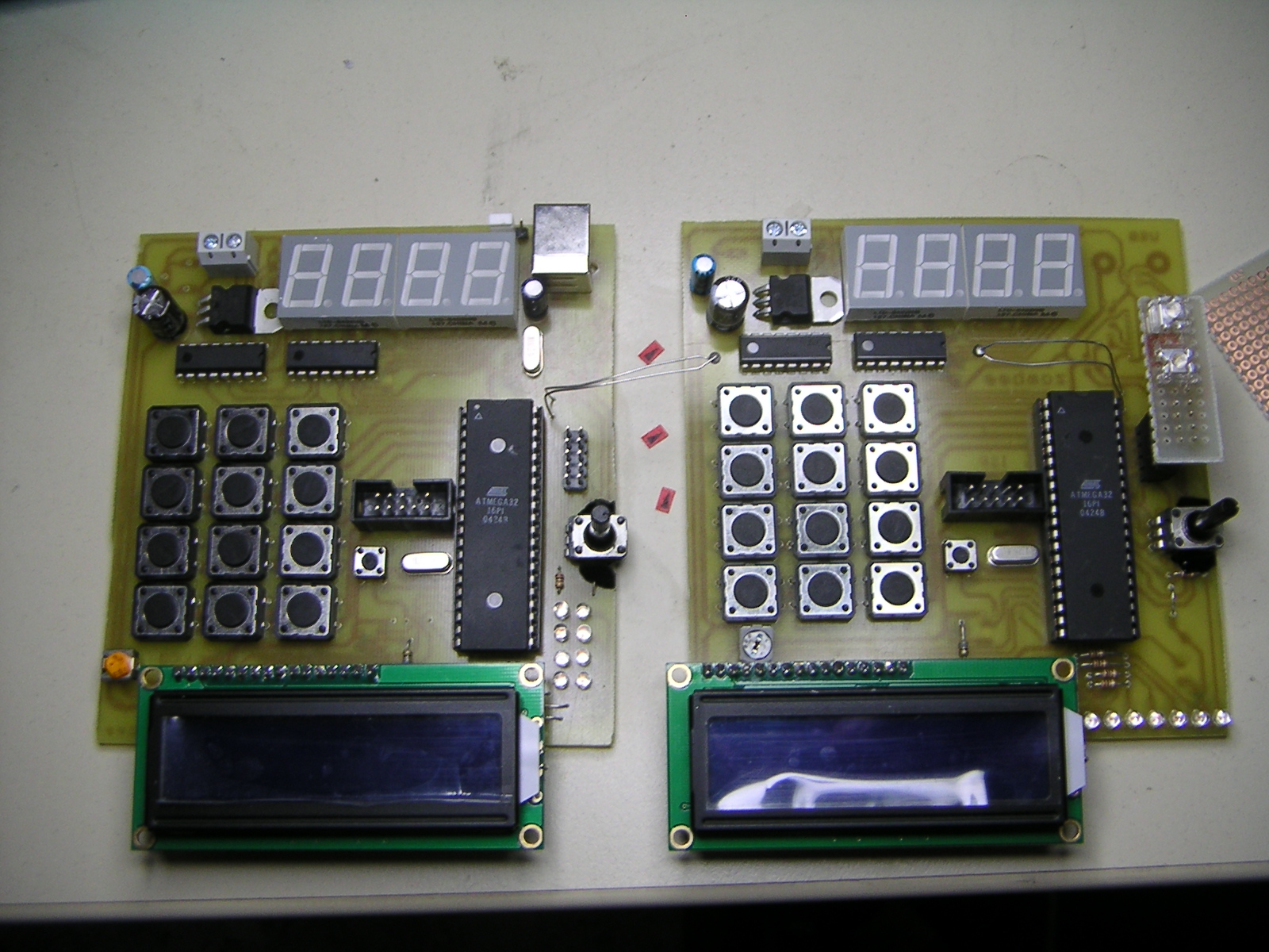

A legtöbb kezdőt még valami ilyen (is) érdekelheti:
Ezeket én terveztem, építettem. Nem a legeslegegyszerűbb megoldásokat használom benne,
de a kezdők is el tudnak indulni vele. Pl. van benne nyomógomb-és LED vezérlés közvetlenül
a portokról. A számkijelzőt már shiftregiszter hajtja de ez sem túl bonyolult, hamar bele
lehet rázódni és ezt a panelt "hasznos" dolgokra is lehet használni.

(#) fifadani válasza killbill hozzászólására (») Nov 14, 2013 /
Kellene a miso, mosi, sck, reset, ss lábakra egy külön csati akkor?
up.: Raktam külön programozó csatit is. Azon kívül van valami hiba?

(#) killbill válasza fifadani hozzászólására (») Nov 15, 2013 /
Szerintem az SS nem kell a programozashoz, csak MISO, MOSI, SCK, RESET. Es pesze GND, meg programozotol fuggoen Vcc.
Meg még jó lenne ket hidegito 100nF is. Egy a 3-4-5-6 labak kozeleben, egy meg a 20-18-21 labaknal. Mast nem latok, de ez nem jelent semmit.

(#) szdani válasza fifadani hozzászólására (») Nov 17, 2013 /
Én raknék a programozó lábakra jumpert, hogy le lehessen választani programozáskor mert jártam már úgy hogy azért nem tudtam programozni. Az AVCC lábra sorba szoktak rakni egy 10uH tekercset, a földfele meg 100nF-ot. Anélkül is működik, de nem árt szűrést belerakni.
