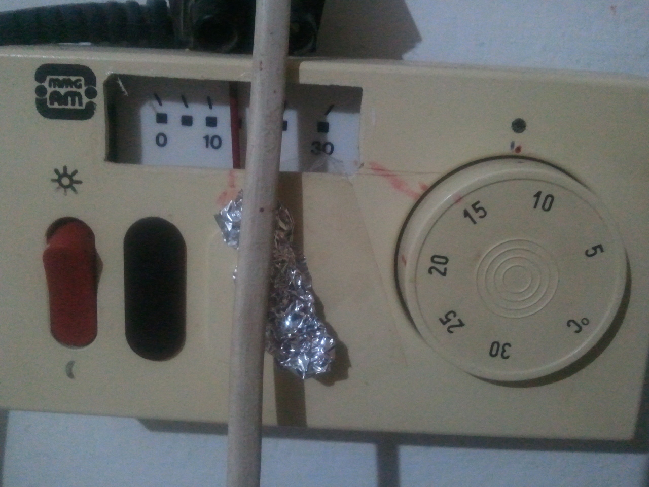

Azt szeretném tudni, hogy ennek a termosztátnak a hiszterézise mennyi simán, és mennyi éjszakaira kapcsolva? Csak, hogy tudjam, ebből a szempontból változna-e a helyzet egy digitálissal. Mert ha mondjuk éjszakaira kapcsolva fél fok a hiszterézis, simán meg 1, akkor az +-0,25/+-0,5, vagyis majdnem ugyanannyi, mint a digitálisnál, ami +-0,2/+-0,4.
(#) VIM válasza gyulank hozzászólására (») Nov 24, 2013 /
Szia! Hát akkor most kapaszkodj: a tűrése 1.4+/-0.5Cfok és éjszakára 4Cfokkal csökkenthető a nappalihoz képest a hőmérséklet.

(#) gyulank válasza VIM hozzászólására (») Nov 24, 2013 /
Mit jelent az, hogy 1,4+/-0,5? 1,9 vagy 0,9? Azt tudom, hogy éjszakain, ha megy a fűtőellenállás, akkor alacsonyabb szobahőmérsékleten kapcsol, de azt hittem, hogy emiatt valamivel hamarabb felmelegszik fűtéskor a dobozban lévő levegő, és valamivel csökken a hiszterézis is. De akkor ezek szerint nem változik a hiszterézis, se semmi, ha pl. 16-ra van állítva, vagy 20-ra és éjszakain?
(#) uniman válasza gyulank hozzászólására (») Nov 24, 2013 /
Hello.
Az én digitális termosztátom gyári alapbeállítása ±0,2°C , de átállítható +0/-0,2°C-ra is...
(Azaz most 19,8°C-nál bekapcsol, 20,0°C-on pedig kikapcsol!)
Annak a régi termosztátodnak meg akár ±2.0°C-os is lehet az érzékenysége, ha belül el vannak állítva a csavarjai. Tekergesd és hallani fogod a kattanásokat, meg közben nézed a skáláját...

(#) toro válasza gyulank hozzászólására (») Nov 24, 2013 /
4 C fok. A digitális - típustól függően - 0,2 - 0,4.

(#) kis59 válasza uniman hozzászólására (») Nov 25, 2013 /
A tekergetés nagyobb hiszterézist ad, mint a hőfok által adott hiszterézis.
Nekem a digitális (kettő is van) nagyjából annyit tud -sok pénzért - , mint a hagyományos.

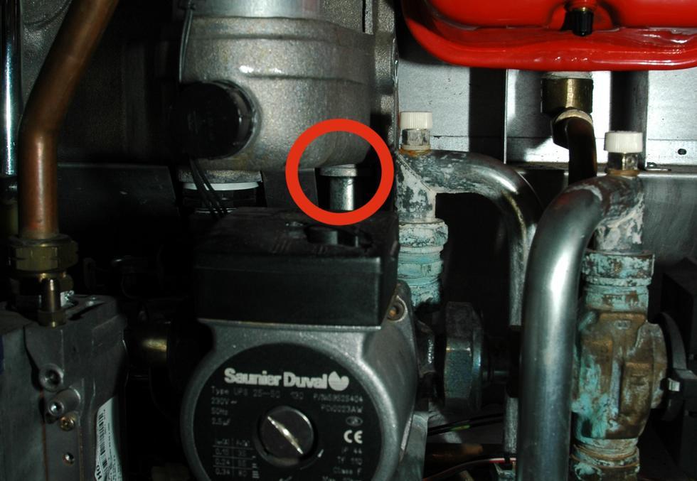

Nem elektronikai probléma, de hátha jár erre egy gázszerelő, aki látott már ilyet szétszerelve. A gyártó hazai képviselete sajna nem tud segíteni.
Van egy Sanuier Duval Ecosy AS 24E kondenzációs kazánom, amiből sajna országosan is csak néhány példány üzemel. A hőcserélőből kijövő cső tömítése ereszt, ezért cserélni kellene. A gond az, hogy eddig senki se tudta megmondani, pontosan milyen tömítés kell oda, mert nincs meg a készülék részletes robbantott ábrája. Ha szétszedném, akkor persze kiderülne, de ehhez atomjaira kell szedni. Ha pedig kiderül, hogy valami spéci tömítés kell, akkor túl sokáig maradnék fűtés illetve melegvíz nélkül.
Most a készülék használható, de egyszer már annyira eresztett, hogy naponta kellett újratölteni a kiegyenlítő tartályt. Akkor aztán egyszer csak magától rendbejött, (gondolom valami eltömítette belülről) de örülnék, ha rendesen meg lenne javítva.
(#) Kovabe válasza blaci hozzászólására (») Nov 25, 2013 /
Nagy csoda nincs, esetleg valami o gyürü kell oda de valoban nem biztos hogy most kéne szétszedned, inkább várj tavaszig ha lehetéges.
