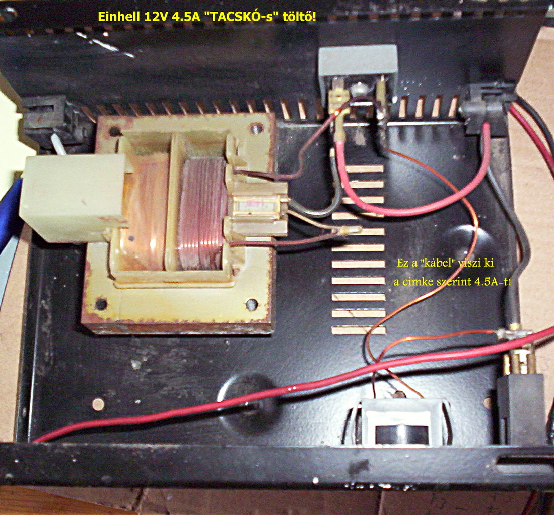

(#) villanyipi hozzászólása Nov 23, 2013 /
Szeretnék egy "kis" orosz akkutöltőt kiegészíteni egy kis elektronikával ami ha az akku feltölt egy relével lekapcsolja a a töltőt akár teljesen akár csepp töltésre annyira nem lényeges csak ne tudja megfőzni az akkumulátort A készülék elején egy 10A-es árammérő van gondolom akkor ennyivel tud is tölteni körülbelül, ehhez egy ötletet várnék mint mondottam a teljes lekapcsolás is megfelő csak ne keljen őrizgetnem az akkut ha töltöm!
Mellékelek róla egy fotót is ÍME
Köszönöm előre is a válasokat

(#) Sügér válasza proli007 hozzászólására (») Nov 23, 2013 /
Üdv! "Nem ismerem a gazdaságos töltőt." Új távlatokat nyitok a szakmai ismereteidben, ismerkedjetek meg!
A vezérlő elektronika mint olyan, valóban a trafó tudására van bízva de figyelmet érdemel az a különleges vezeték is ami a szokottól kisebb keresztmetszeten abszolválja a "4.5A" továbbítását. Gondolom ettől 6 ezer forint egy ilyen műremek de alighanem külön emeli az értékét, hogy szinte mind egyedi termék ebből a sorozatból! ..ha nem az lenne, lenne legalább kettő amelyiken azonos feszültség jön ki. Az 1V-ot is eléri a szórás és ha felkészültél a látványra, íme az AKKUMULÁTORTÖLTŐ!
(#) pucuka válasza Sügér hozzászólására (») Nov 23, 2013 /
Miért, mi a gond vele? A legegyszerűbb akkumlátor töltő pont így néz ki. Valóban, a töltés a trafóra van bízva. Csakhogy ha ez nem közönséges trafó, akkor a megoldás tökéletes is lehet. A trafó úgy van méretezve, hogy üresjárásban 14 - 15 V közötti feszültséget ad le, és a mágneskörben mágneses söntöt alkalmaznak, akkor a mágnessönttel beállítható, hogy rövidzárásban is csak 5 - 6 A -t adjon le. Az ilyenfajta "okos" transzformátorral szerelt töltő igen egyszerű, tönkretehetetlen, strapabíró és tökéletesen ellátja a feladatát.
A képen látható szerkezetben azonban nem ilyen trafó van, bár az osztott csévetest miatt a szórása elég nagy lehet, ami az ilyen áramgenerátorhoz hasonló működést okozhat.

(#) Sügér válasza pucuka hozzászólására (») Nov 23, 2013 /
Mint kiderült, üresjáratban jön ki belőle 13.6V de nem is tölti fel az aksit. Ismerősöm ugyan ilyen töltője éppen egy V-tal tud többet.
Van egy másik töltőm ettől a cégtől ami üresben 15.6-on áll. Van "lassú töltés" kapcsolója, akkor 13.8V jelenik meg a kimeneten terheletlenül. Vezérlés abban sincs.
Az egyik nem tudja feltölteni az aksit a másik pedig pezsgetné.
Próbáltam feszültséget figyelni és 14 fölött lekapcsolni de két év alatt egy gondozásmentes aksit így is kiszárított. Meg kellett fúrni a cellákat és visszatölteni a vizet. Most éppen regenerálás alatt áll.
Mint mondtam, a vezérlés nem létkérdés, csak igen hasznos. A régi nagy szelénes töltőknél a vezérlést a szakmunkások végezték, figyelve a műszereket, és a kivezetések kapcsolgatásával tartották többé kevésbé pontosan a töltőáramot.
Ha a trafód kevés feszültséget ad, akkor fűzz rá a szekunderre egy két menetet, és ha kapcsolóval készíted, a csepptöltés funkciót is megvalósíthatod. Azzal az apró kellemetlenséggel, hogy az órát is figyelned kell, legfeljebb beállítod csörgőre.
