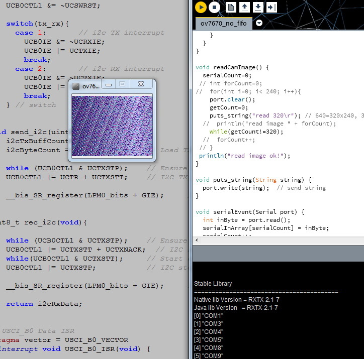

Készítettem a kamerának egy kis panelt, összeraktam az f5529LP-vel, és miután sikerült beállítani az i2c-t, vagy SCCB-t, vagy minek nevezzem, elkészült az első "kép"-nek nem nevezhető valami. A kamera adatvonala, a P6.0-7 bemeneteken rögtön az UART-ra küldi ki az adatokat. Gondolom ezért van így szétesve a kép, ami igazából a kamera gyári teszt képe lenne (függőleges színes csíkok).
Sok munka lesz még vele úgy látom. Most megpróbálom a flash-be rakni az adatokat, hátha úgy gyorsabb lesz, és nem vész el az adatok fele. Idézet: [/quote]„[quote]Most megpróbálom a flash-be rakni az adatokat” Inkább tegyél utána egy AL422 fifo tárat! Bővebben: Link

Egyszer már próbáltam beszerezni AL422b-t, de nem jártam sikerrel. (Egy "játékkamerában" kellett volna cserélni, mert valamiért kilyukadt.) Néztem az ebay-en az AL422-t, de pár dolcsival drágábban, már kamerával együtt adják. Rendeltem egyet... Kipróbálom azt is.

Ha összeáll a program, és jól is működik, tehát lesz normális kép, akkor úgyis keresek valami jobb, és elérhető megoldást az adatok gyors tárolására.
