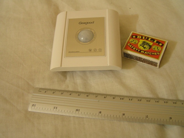

				Kihagytam az AC részt, 24V DC-vel méregettem így kicsit egyszerűbb volt.
				Kondik polaritáshelyesek, csere előtt is ugyanez volt a jelenség.  A poti az IC 5 ös és 4-es lábára csatlakozik. Az 5-ös lábra egy 10k soros ellenállással. Az 5 ös lábon és a GND között pedig egy 22nF-os kondi van. Az IC ezen lábaihoz nem kapcsolódik semmi más. Kicseréltem a 22nF- os kondit 1nF-ra akkor az idő kb 1 és 40 másodperc között állítható.
				Szia! Amelyikben LM324 van, ott az időzítés valami eléggé nagy elkó szokott lenni.(220uF) Azt az IC-t ezen a néven sem találom, de ott is elkó kellene, hogy legyen, hacsak nem valami órajeles, számláláson alapuló elven működik. (Mikrokontroller lenne esetleg?)
				Akkor cseréld egy másik 22nF -ra. lehet csak az tréfálkozik veled.
				Nem találtam róla én sem semmi használható infót. Nagyobb elkó csak a tápkörben van.  Lassan javíthatatlanná minősítem.
				Gyanús egy több perces időzítő 22nF-dal...
				Ha eddig azzal működött, most nem működik, 1nF -al 1-40 sec-et tud akkor tippem szerint 22nF -os jó kondenzátorral jónak kellene lenni. Tőlem számlálós oszcillátor is lehet benne, akár mikrovezérlő is , egy kis fekete soklábú alkatrészbe minden belefér.(mivel eddig nem sikerült azonosítani így bármi lehet.)
				Élősszőr 22nF ra cseréltem azzal nem változott semmi aztán próbáltam csökkenteni az értéket. Kondi nélkül folyamatosan ki-be kapcsolgat. 2nF esetén pedig már megint csak a legkisebb állásba állítva működik, felette nem kapcsol ki.
				Én nem tartom azt sem kizártnak, hogy a kínaiak valamilyen klónozott mikrovezérlőt saját típusjelöléssel adtak volna ki. Egy fajta készülékükben például, mániákusan kiköszörülnek minden tipusjelölést, pedig ott a mikrovezérlőjük a tíz perc fix időzítésen, és a ki-be kapcsoláson kívül semmit nem csinál. Lehet, hogy jobban jársz, ha külön időzítőt építesz hozzá magadnak, vagy ezt a példányt elteszed más célra, (például riasztásra) így is megfelel.
				Annyit nem ér az egész hogy időzítőt faragjak hozzá. Majd valamire jó lesz ahogy te is mondod. Pedig ez nem is egy legalja típus, Merlin Gerin.
