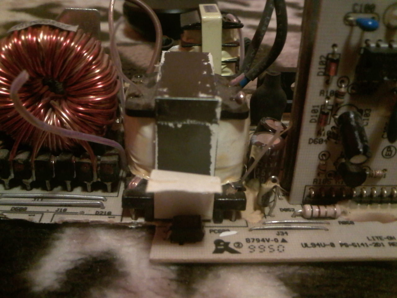

(#) laller015 válasza laller015 hozzászólására (») Nov 27, 2013 /
Így néz ki az egyik félig megbontott EI (ez EI-42).Még nem sikerült szétszednem mert gondolom össze van ragasztva a vasmag.Szerintem a körömlakk lemosó szét fogja oldani,egyszer egyet már szétszedtem,de nem emlékszem már mivel Viszont a másikról amelyik még "szűz" nem tudok kivenni semmit hogy milyen lehet,se EE vagy EI felirat nincs rajta.
(#) nyekk válasza laller015 hozzászólására (») Nov 28, 2013 /
Ûdv.hölég fuvókával a legegyszerübb,szétszedni
(#) pjg válasza nyekk hozzászólására (») Nov 28, 2013 /
Én vízben forralom. Az bevált.

Szereztem EI-28-as trafót.(a számitógép trafóval nem bajlódtam,rájöttem hogy az óriási trafó erre a feladatra).Viszont hogy kell ezeket tekercselni?Láttam már sok olyan trafót ahol az első csévélés a szekunder volt,a középső volt a primer,és utánna megint a szekunder oldallal volt párhuzamosan egy tekercssor.Szóval a mi esetünkben (flájbekk drájver ) hogy kell tekercselni?Mint egy hagyományos tranzformátort?
(#) nyemi válasza laller015 hozzászólására (») Dec 1, 2013 /
Szia.
Alulra a szekundert.
Felülre együtt tekercselve a két primert.
Ahogy itt is látod:Bővebben: Link

(#) laller015 hozzászólása Dec 4, 2013 /
Szia nyemi!
Kész a szekunder oldal,pontosan ahogy írtad,200 menet 0,2-es Cu huzalból.Ezt mivel szigeteljem le?Prespán szalaggal vagy jó a szigetelő szalag is?Meg a másik problémám az,hogy nem értem hogy kell feltekerni a primert.Nem láttam még kivehető rajzot a két primer feltekeréséről :/
(#) nyemi válasza laller015 hozzászólására (») Dec 8, 2013 /
„Kész a szekunder oldal,pontosan ahogy írtad,200 menet 0,2-es Cu huzalból.Ezt mivel szigeteljem le?”
Én soronként lakkba mártott fültisztítóval lelakkozom, majd egy réteg cellux vagy kondenzátor fóliát teszek rá (általában celluxot mert pont jó a szélessége).
A szekunder tekercselésnél van egy pár dolog amit még illő betartani:
Ne maradjon félbemaradt sor, avagy úgy válasszuk meg a huzal átmérőt, hogy a menetszám teljes sorra jöjjön ki és csak páros sorra(hogy egy oldalra kerüljenek a kivezetések)!
Például neked a 200 menetre: 2x100 vagy 4x50 vagy 6x33menet kell .
(az hogy most 220menet vagy 180menetre jön ki, nem baj ennyi még belefér a tűrésbe)
A kezdő végre is ügyelni kell (ami alulról jön ki), arra meg szigetelést kell rakni (cellux darabka), hogy véletlenül se érjen hozzá a sorok utolsó menetéhez mert elég nagy ott a feszültség különbség.
„Meg a másik problémám az,hogy nem értem hogy kell feltekerni a primert.Nem láttam még kivehető rajzot a két primer feltekeréséről :/”
A primert úgy kell elkészíteni , hogy egyszerre fogva két huzalt egyszerre tekerni, menet menet mellé. A gond akkor van amikor egy sornak vége és fel kell fordulni a az alsó menetsorra (az alsó sor szigetelése és lakkozása itt se maradhat el). Mert ott egy kicsit oda kell figyelni, hogy a tekercs kivezetések a végén jól jöjjenek ki (lásd kép).
Ha így elkészíted transzformátort, egy örök darab lesz.
Szívesen.
Apropó (mert a előző hozzászólásban kicsit félreérthető voltam): a képen egy hibás primer tekercselés látható, szóval a huzaloknak nem szabad keresztezniük egymást.
