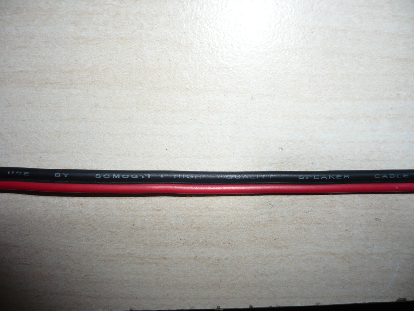

(#) szili83 válasza (Felhasználó 13571) hozzászólására (») Dec 2, 2013 /
Én ilyet akartam, de 2.5mm-est. Nálunk 270Ft/m-ért adják.
Akkor veszek a HEstoreban transzparenst 215Ft/m-ért.
(#) golem válasza szili83 hozzászólására (») Dec 2, 2013 /
Nálunk ezt árulják hangfal kábelnek.
(#) szili83 válasza golem hozzászólására (») Dec 2, 2013 /
Nálunk nem. A hangfalkábel a piros-fekete 455Ft/m itt....

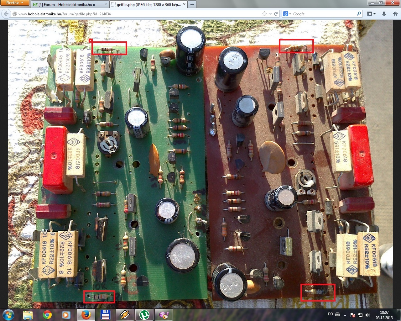

(#) soos csaba válasza soos csaba hozzászólására (») Dec 2, 2013 /
Sziasztok! Senki nem ismeri fel ezt a panelt?.
(#) Doncso válasza soos csaba hozzászólására (») Dec 2, 2013 /
2 pár BD249/250-el már el tudsz érni 200w-ot, a tápot meg úgy lődd be, amekkora ohm számra szeretnéd. +-50v az 4 ohmra 200w környéke 8 ohmra 100w.

(#) soos csaba válasza Doncso hozzászólására (») Dec 3, 2013 /
Szia! Nekem elég ha a 100W-ot tudja 4ohmon +-50V-on járatva, ennyi meg bőven ki fog jönni belőle ekkora tápfeszültségen, még több is. Engem mondjuk a rajza érdekelne igazán!
(#) Doncso válasza soos csaba hozzászólására (») Dec 3, 2013 /
Hát azzal nem szolgálhatok. De miért szeretnéd ennyire a rajzát? Esetleg nekiülsz és visszarajzolod?
Azért mert van két ellenállás a paneleken ami az egyik panelen szét éget a másik meg 33K, a másik panelen meg már valaki le cserélte őket, két darab 10K ellenállásra, és nem tudom hogy az az illető aki le cserélte, az helyes ellenállásokat tett vissza vagy sem!?, jobb félni mint meg ijedni!. Igazából ezért, és szeretném tudni hogy az a két ellenállás most 33K, vagy 10K-ok kell hogy legyenek?. Be kereteztem pirossal azokat az ellenállásokat amiről szó van.
A hozzászólás módosítva: Dec 3, 2013
(#) petemazi válasza szili83 hozzászólására (») Dec 3, 2013 /
Könyörgöm, csak az én kedvemért tegyél be két egyenlő hosszúságú, tetszőleges keresztmetszetű drótot. Ez már inkább fillérba.. és komplikálás..
Értem. Jó lenne tudni hova megy az az ellenállás.
