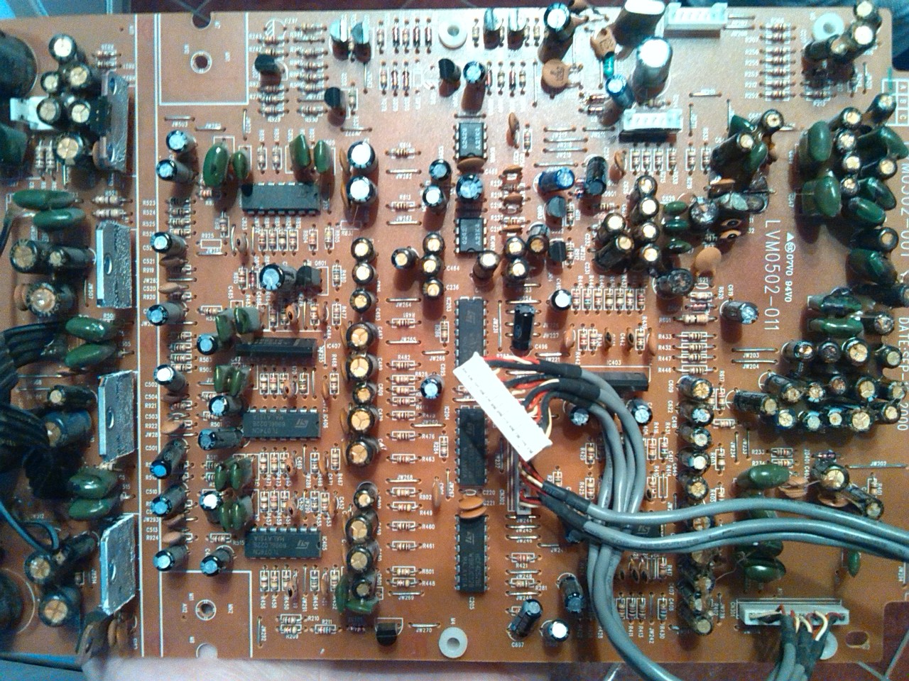

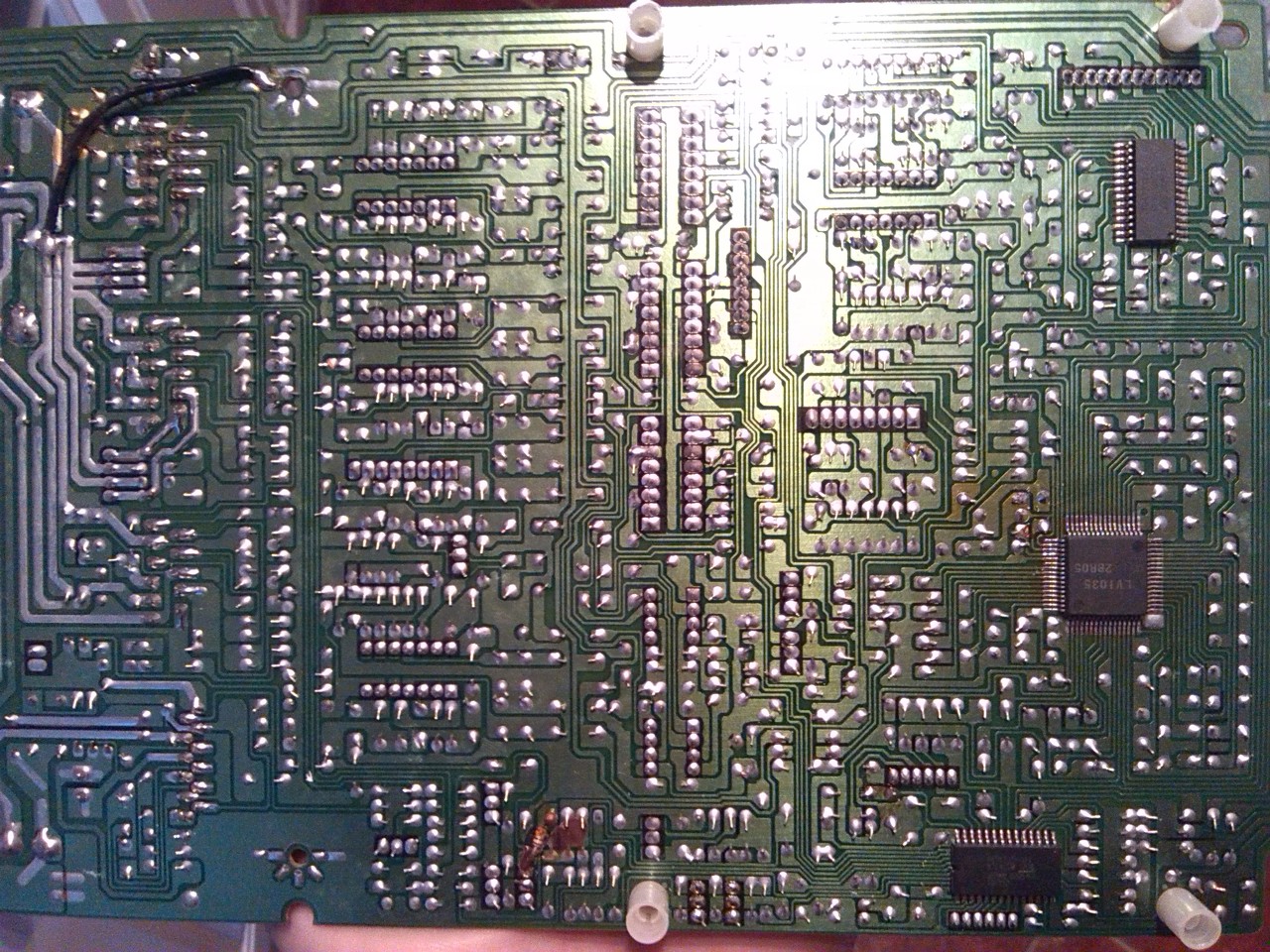

Szaiszok,
Adott egy Tevion-DSS650-es 5.1-es hang(fal)sugárzószett ami nem igazán akar működni. Jelenlegi (hibás) állapotban került hozzám ami szerint csak a mély nem működik de ennek ellenére nekem csak a Center hangszóró szólalat meg bárhogy is próbáltam. Első körben a SUB végfokra gyanakodtam, de majdnem minden végfok nem lehet hibás.
Mit érdemes első körben átnézni?
Segítségeteket előre is köszönöm.
A hozzászólás módosítva: Dec 2, 2013
(#) szamóca válasza SzZoli hozzászólására (») Dec 2, 2013 /
A tápfeszültségek meglétét az erősítőegységeken.
(#) SzZoli válasza szamóca hozzászólására (») Dec 2, 2013 /
Szia,
Tápfeszültségeket mértem, infóm nincs mennyinek kellene lennie, de a SUB résznél 21V-ot mértem, a másik részen 13V a mérhető érték. A csatolt képen látható panel van csak ezen vannak az egyenirányítő diódék és biztosítékok meg a pufferkondik is, a kondiknál a feszültségek még rendben vannak.
A végfokok datasetjét töltsd le, (valami TDA-k lehetnek)azok alapján el lehet indulni, már ha nincs kapcsolási rajzod. Pl van-e mute, standby funkció az IC-kbe, és azok a feszültségszintek megfelelőek-e?
Valóban TDA IC-k vannak benne illetve a SUB résznél egy TA8216-os IC.
Ahogy hallgattam a hangerő emelésénél a hangfalak alap hangja egy kicsivel hangosabb lett (csak nagyon közel hajolva hallani) de semmi más nem szólalat meg.
A nyákon a végfokok előtt van 3 db TL074-es IC valamint egy M5218AL.
Letöltögetem az adtlapokat és megméregetem a feszültségeket.
Sajnos kpcsolási rajzott eddig még nem találtam.
Ha van hallható alapzaj a hangsugárzóknál, és a funkciós feszek, is rendben vannak, akkor a hangfrekis jel útját kellene végignézni. Van hf. generátorod és szkópod?
Délután átmérem a feszeket és meglátjuk az mutat-e valami hibára utaló jelet. Skópom sajnos nincs, de melóhelyen van és ha kell ott meg tudom nézni elméletileg.

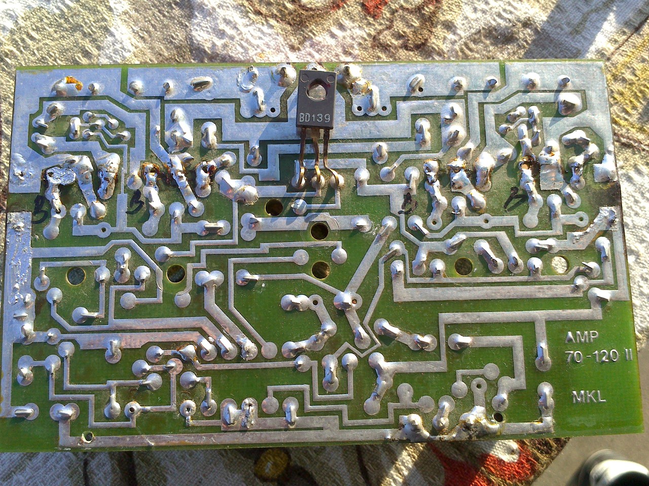

Sziasztok! Nem rég kaptam két végfok panelt, valakinek nem ismerős ez a két panel, esetleg nincsen meg valakinek a kapcsolási rajza ezekhez a panelekhez?. Már úgy kaptam meg őket hogy a 4-darab vég tranzisztorok zárlatba voltak menve (2X BD250C, 2X BD249C). Már keresgéltem a netten ezekről a panelekről valami rajzot de nem találtam, ezen a néven próbáltam ami a panelen is szerepel AMP 70-120 II MKL. Még fel sorolom milyen tranzisztorok szerepelnek a panelen-4 db BC556B, 3 db BC557B, 2 db BC547B, 1db BD140, 3 db BD139, 2 db BD529, 2 db BD530. Ami érdekelne az az hogy hány Wattosak lehetnek ezek a végfokok, és milyen terhelhetőséggel, valamint hogy hány voltról lehet be alimentálni maximum?, de legfőképpen a rajz volna a legjobb ha meg volna!. Mondjuk én +-53V-ról szeretném be alimentálni, már ha lehetséges, de ha meg lesz a rajz akkor ez majd ki derül. Köszönöm a segítséget előre is!.
