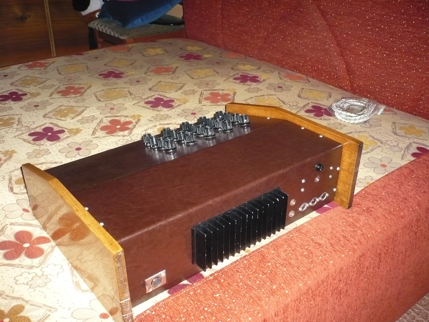

(#) golem hozzászólása Dec 4, 2013 / 1
Ma készletem a keverőm felújításával.
(#) pjg válasza golem hozzászólására (») Dec 4, 2013 /
Mit újítottál rajta? A hűtőbordát lefújhattad volna pár csepp Very Wellel.
Mikor készült? Olyan retrós hangulata van. 60-as évek vége, 70-es eleje.
(#) golem válasza pjg hozzászólására (») Dec 4, 2013 /
így nézet ki. Hűtőborda újra lesz majd por festve

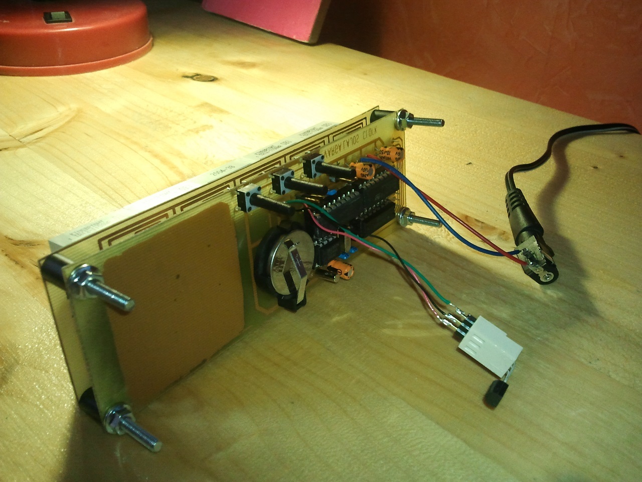

(#) nik hozzászólása Dec 4, 2013 /
Jó estét mindenkinek!
Ma készültem el a lajos1969 által is elkészített és korábban itt bemutatott, orosz oldalon publikált led mátrix órával. Lajos által módosított paneltervet használtam fel hozzá (köszönet neki a pic programozásért is) Még egy kis fa dobozkát eszkábálok neki, a legközelebbi szabadidőmben. Az 5x7-es led mátrixokat egy tüskesor aljzatba helyeztem bele, így nem kellett beforrasztani, bármikor egyszerűen cserélhető, ha megunnám a zöld színt, alatta pedig kényelmesen elfértek a meghajtó IC-k.
(#) lajos1969 válasza nik hozzászólására (») Dec 4, 2013 /
Szuper lett!! Gratula!
Az enyém azóta is üzemel!!

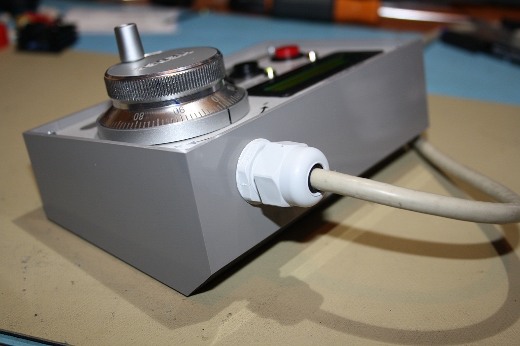

(#) Zoli_bácsi hozzászólása Dec 5, 2013 / 1
Helló!
Készítettem a linuxcnc-hez egy kézi kereket, tengelyválasztóval, lépésválasztóval, E-STOP funkcióval. Mindez az LPT2 portra lett illesztve, no itt jön a képbe vanzerr kolléga, kedves barátom, aki lebilincselő linux bűvészkedésével illesztette az eszközt az LPT2 portra. Az LPT1-en a motorokat ezérlem, az LPT2-re pedig a periféria került. No és mivel nem fért el a gépházban az LPT2 kártya, ezért egy úgynevezett Rieser kártyával, illetve kábellel kivezettem a PCI slotot a gépházon kívülre, ahová építettem egy külön kis dobozt a kártyának.

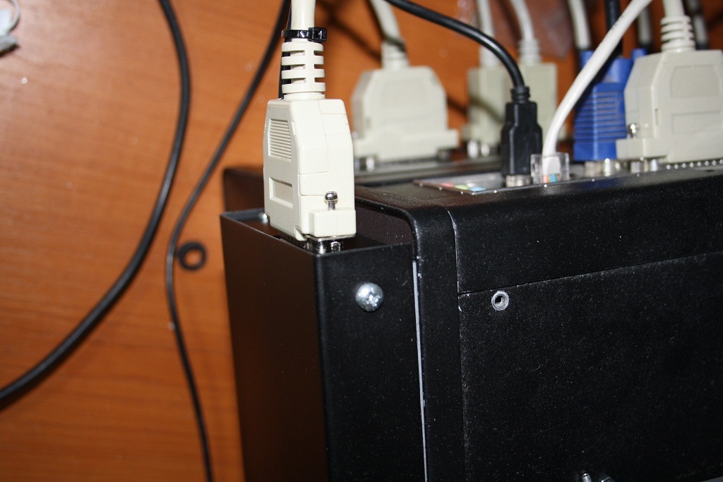

És az LPT kártya megoldása:
(#) vicsys válasza Zoli_bácsi hozzászólására (») Dec 5, 2013 /
Tyűha! Nem semmi!
(#) mrobi válasza Zoli_bácsi hozzászólására (») Dec 5, 2013 /
Nagyon jó lett. Le a kalappal. Tetszik a doboz. Saját gyártmány?
(#) orcika70 válasza Zoli_bácsi hozzászólására (») Dec 5, 2013 /
Videó bemutató lesz róla?
(#) nagy hoho válasza Zoli_bácsi hozzászólására (») Dec 5, 2013 /
Gratulálok Barátom! Minden tekintetben professzionális. Kicsit sárga vagyok, de nem kínai.

(#) zolika60 válasza Zoli_bácsi hozzászólására (») Dec 5, 2013 /
Igazán szép profi munka. Gratulálok hozzá.
(#) Zoli_bácsi válasza orcika70 hozzászólására (») Dec 5, 2013 /
Igen, tervezem, hogy hétvégén lehet készítek egy rövid videót róla. Linuxcnc-vel hajtom majd a CNC masinát, nekem nagyon bejött, nagyon stabilan megy a linux.
A hozzászólás módosítva: Dec 5, 2013
(#) vanzerr válasza Zoli_bácsi hozzászólására (») Dec 5, 2013 /
Szia Zoli!
Őrült jó lett! Gratula, nagyon szép munka!
(#) Ballage válasza Zoli_bácsi hozzászólására (») Dec 5, 2013 /
Nagyon profi, gratula! Ezt a szép enkódert honnan sikerült beszerezni?
