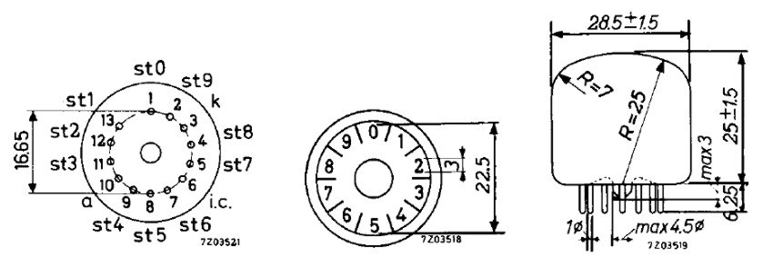

Akit érdekel mi ez a cső pontosan:
Olyan konstrukció, ami nem igényel nagyfeszültségű meghajtó tranzisztorokat, mint a nixie csövek. Pont ezért fejlesztették ki, mert ezek a tranzisztorok akkor nagyon drágák voltak. A pixie cső kijelzése öszvissz 5V bemenő jellel továbblökhető a következő digitre, illetve számláló logika is kialakítható belőle pár külső alkatrésszel. Aztán a tranzisztorok gyors fejlődése miatt azok egyre olcsóbbak lettek, így ez a fajta cső is okafogyottá vált (illetve hátránya volt, hogy csak közelről lehetett leolvasni). Ez az ami miatt ritkának mondható. Sokkal bővebben, igaz angolul ezen a linken.
(#) sooty válasza kisgeri hozzászólására (») Nov 30, 2013 /
Hoppá, akkor ez nem úgy működik, ahogy gondoltam. Csak a közös katód van kivezetve ! Amiből sok van az a starter elektróda kivezetése. Ez még a dekatronnál is ütősebb cucc.

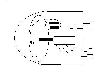

Viszont mechanikus pixie csövet akartam csinálni, 1 glimlámpából és egy mikro léptetőmotorból, már a rajzolata is megvan csak ki kellene maratni rézlemezből ... átszerkeszettem a pixi számlapját úgy, hogy mindíg a felső szám álljon függőlegesen A 0 helyzet beállítására kéne valamilyen ötlet. Ügye a dekatronnál sem egyszerű. De ennél a pixinél meg könnyű.

Igen, először én is néztem, mikor az első ilyenem meglett és utánanéztem, hogy "ez meg mi a szösz". Évekig csak 1 db-om volt, ráadásul az is hibás, mert belül szét van esve. De igen, ez ilyen dekatron szerű, nem olyan, mint elsőre gondolná az ember.
Mechanikus pixie, ez jó

Valahogy így képzelem...

„A 0 helyzet beállítására kéne valamilyen ötlet.”
Optokapu + egy fülecske a forgó előlap "hátsó" oldalán
