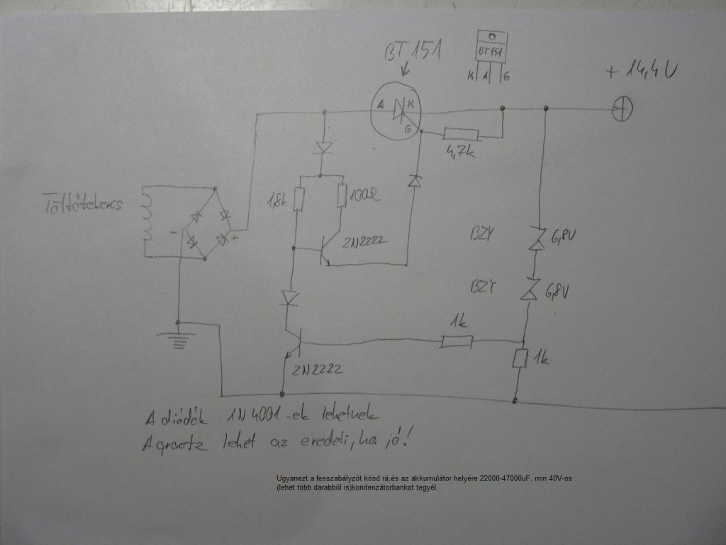

(#) Pulyka hozzászólása Aug 11, 2013 /
Próbálkoztam már mindenfélével, de tegnap sikerült a lehetetlen.
Már vagy 2 éve működik ez a kapcsolás akkumulátortöltőként, hibátlanul.
Eddig nem volt világítás a motoron, de most kell, rákötöttem azt az akkura, az akkut pedig a kapcsolás tölti, és bármekkora gázt adok, állandó 14V jelenik meg az akku kapcsain, így az izzókon is, de kicsit gány megoldásnak tartom az izzók akkuról való működtetését, és egyéb szempontból is, ezért kipróbáltam ezt a kondis megoldást, és nekem is bevált. )
Elkészítem a másik kapcsolást, ami közvetlenül a generátor "végeiről" fog üzemelni, a tirisztor után pedig ott lesz a 22.000µF-es elektronit kondi, és erről fognak üzemelni az összesen 30W teljesítményű izzók.
Ez már működik, igaz kérdéses még az üzembiztossága ennek a kondis megoldásnak, de nem adom fel.
Persze a motor vezetékezését szétkötöttem, így lett sorosan kötve a generátor ezzel a kapcsolással, és az utána lévő izzóval,(és az akkuval) egyébként a generátor párhuzamosan kapcsolódott gyárilag az izzóra, és erre a párhuzamos körre a párhuzamos szabályzó, aminek nálam nagyon nagy volt a hibaszázaléka, ezért fogom alkalmazni ezt a soros módszert a továbbiakban is.
Tomi.
A hozzászólás módosítva: Aug 11, 2013
(#) nyemi válasza Pulyka hozzászólására (») Aug 17, 2013 /
Szia Pulyka.
Kérdezném, hogy mennyire melegszik a tirisztor annál a 30W-s erhelésnél.

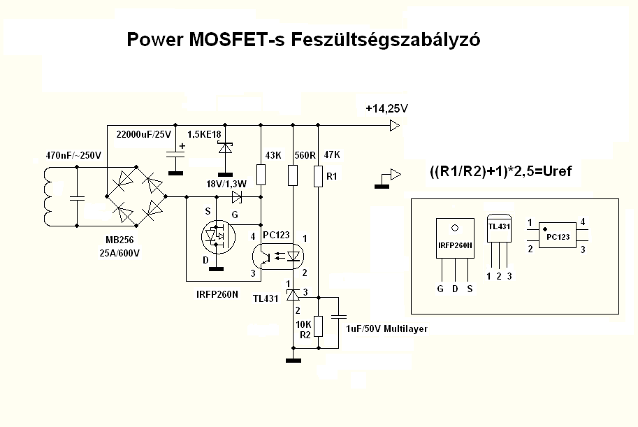

(#) nyemi hozzászólása Aug 19, 2013 /
Mit találtam.
Lépjünk be a POWER MOSFET-s korszakba.
Milyen frekvenciáig tud felmenni vezérlés terén, ez TL431-opcsatolós megoldás?
Mert gondolom az előbb bemutatott tirisztoros megoldásnak, pár kHz és vége.
TL431 működése 7Voltnál

(#) Pulyka válasza nyemi hozzászólására (») Aug 19, 2013 /
Nem melegszik nagyon, nekem egy 30x10mm-es kis hűtőborda van rajta.
Meghát ez a BT151-es tirisztor, ami benne van, 12A-es, és csak 3A, sőt még annyi sem folyik át rajta.
(#) moltam válasza nyemi hozzászólására (») Aug 19, 2013 /
Helo.
Ennél a kapcsolásnál nem melegedne a fet nagyon? Szerintem jókora borda kéne rá. Vagy rosszul gondolom? Plusz ha jól gondolom, ez hagyja a tekercsnek hogy a feszültség jól felszaladjon rajta, itt soros a szabályzás, nem söntöli a tiró. Nem üt át?
A hozzászólás módosítva: Aug 19, 2013
(#) nyemi válasza Pulyka hozzászólására (») Aug 20, 2013 /
„Nem melegszik nagyon, nekem egy 30x10mm-es kis hűtőborda van rajta.
Meghát ez a BT151-es tirisztor, ami benne van, 12A-es, és csak 3A, sőt még annyi sem folyik át rajta.”
Köszönöm a választ.
Szóval melegszik azért, és kell hűtés rá.
Az áramerősséggel nincs baj az nagyon kicsi, csúcsba 100A is tud,
valószínűleg a BT151 maximális frekvencia tűrésében lehet gond, mert az egy 50Hz tirisztor.
De úgy tudom hogy 600Hz-en még jól működik.
Mert számoljunk csak:
A lendkerékben 6-mágnes (3-É,3-D) 1fordulat 3Hz, graetz után ezt vehetjük 6Hz-nek.
10000 fordulat az 166Hz, szorozva 6Hz-el= 996Hz
Igen, gondolom ez már sok,és ezért is melegszenek a tirisztoros szabályzók legyen az sönt vagy áteresztő típusú.
A MOSFET ezért lenne jobb megoldás.
„Helo.
Ennél a kapcsolásnál nem melegedne a fet nagyon? Szerintem jókora borda kéne rá. Vagy rosszul gondolom?”
Nem melegedne, mert PWM van szabályozva, avagy határozottan ki vagy be van kapcsolva egy négyszög jellel. Ha IRFP260N 20A is kapcsol (ami már elég sok) és RDS(on)0,04ohm-jával számolva ez csak 0,8 Wattot jelent !
„Plusz ha jól gondolom, ez hagyja a tekercsnek hogy a feszültség jól felszaladjon rajta, itt soros a szabályzás, nem söntöli a tiró. Nem üt át?”
Akkor térjünk rá a háromfázisú állandó mágneses generátorokra. Most kicsit utána olvasva külföldi oldalakon, rájöttem, hogy itt van a kutya elásva .
Amíg nem voltak nagy feszültségű , nagy áramú fetek , csak tirisztorral bírták szabályozni a feszültséget , ezért választották a mérnökök a tekercsek csillagba kötését és a sönt szabályozást.
De külföldi oldalakon már elterjedt a tekercsek deltába való átkötése és gyári fetes áteresztős szabályzóra való átállás.
Ezáltal nem melegszik annyira se a tekercs se a szabályzó, és az egész rendszernek sokkal jobb hatásfoka van.

(#) moltam válasza nyemi hozzászólására (») Aug 20, 2013 /
Akkor ezek szerint kapcsolgat a fet. Arra gondoltam, hogy esetleg beáll valami analóg egyensúlyi állapot. Ugye a tl ben műverősítő van, aminek van lineáris szakasza. Mi akadályozza ezt meg? A z 1 mikrós kondi miatt "rezeg be" ? Lehetne használni a feladatra egy pwm ic t is, mondjuk tl494 et. Akkor túláram védelmet is lehetne rá applikálni, bár ezt is ki lehet egészíteni egy túláram védő résszel. Más: Egyszer mz dinamó gerjesztés szabályozását oldottam meg 494 el, 12V ra felgerjesztve. Valamit nagyon elb...m mert csak 2000 fordulat felett ment pozitívba az árammérő. Vagy lehet a dinamó nem bírta. Max kitöltésen se adta alapjáraton a villanyt. Egyszerűen nem ment be több gerjesztőáram.

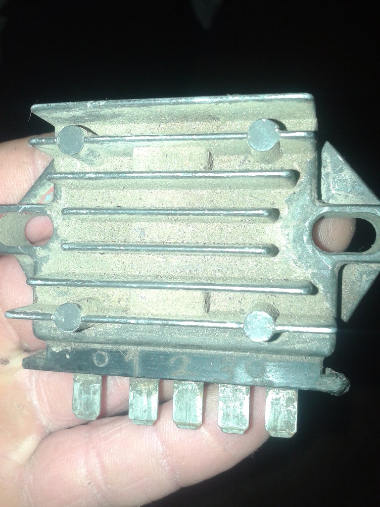

Sziasztok!Van egy a képen látható kínai robogó fesszabályzóm az eredetiben 4 vezeték ment .A két tekercsvég és egy + -.A segítségeteket szeretném kérni be tudo-e ezt kötni a helyére és ha igen leírnátok mit és hová kössek?Előre is köszönöm a segítségeteket!
