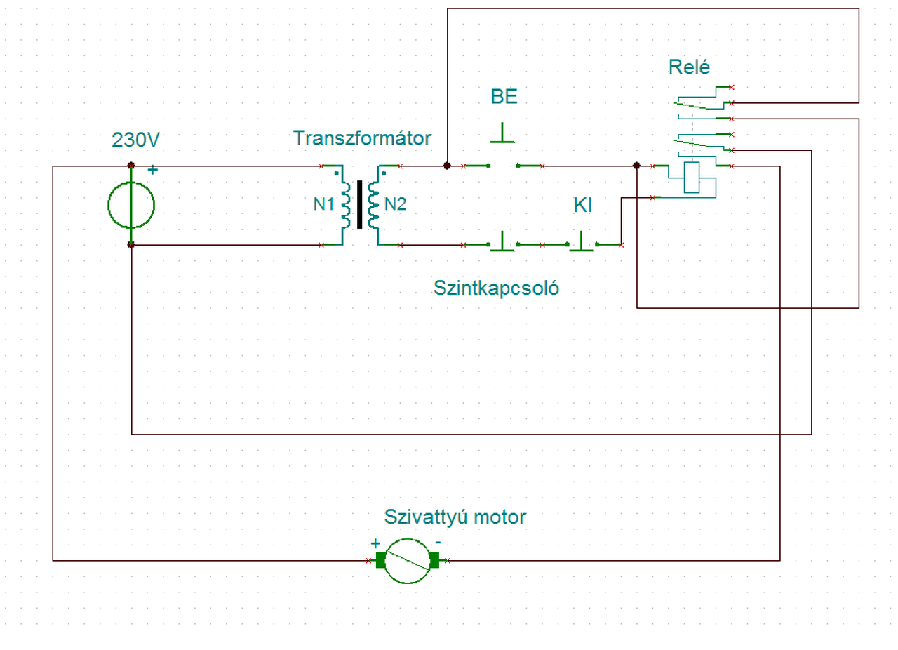

Lenne még egy kérdésem. Nem tudtam, hogy keressek rá.
Hogy tudnám azt megoldani, hogy egy áramkörben, amiben van 1db. 1 áramkörös kapcsoló, bekötni egy ledet úgy, hogy az akkor világítson, ha a kapcsoló nyitott állásban van? Ha jól sejtem valami tranyós kapcsolással megoldható a dolog. Tehát a LED feladata az lenne, hogy jelezze, ha az áramkör megszakad a kapcsoló nyitása által.

Hát az áramkör egy egyszerű öntartó relés kapcsolás, egy szivattyú szintkapcsolója. A kapcsoló maga egy reed relé. Ha ez nyit, akkor ejt a relé és leáll a szivattyú. Erre kéne nekem egy led visszajelző, magyarán, hogy tudjam, hogy az alacsony vízszint miatt állt le a szivattyú, nem más hiba miatt. Ennyi lenne a feladata. Ezt a ledet a relé tápáramkörébe kéne tenni, ezt szakítja meg a reed kapcsoló is ugye.

(#) Sword válasza proli007 hozzászólására (») Júl 4, 2014 /
Nos, nem volt szándékos, csak nem akartam bonyolítani a dolgot. Gondoltam majd kapok valami tippet, amit kicsit csiszolva beillesztem az áramkörömbe. Ellenben, ha így egyszerűbb, akkor mellékelem a kapcsolási rajzot. Tehát ehhez kellene egy olyan ledet illeszteni, ami a vízszintkapcsoló nyitott állásánál világít.
(#) SzervízMacska válasza Sword hozzászólására (») Júl 4, 2014 /
Ez egy sima öntartó kapcsolás. Nem tudom, így akartad-e, de ha bont az érzékelőd, csak a bekapcsoló újbóli megnyomására indul a szivattyú. De csak ha az érzékelő már visszaállt zárt helyzetbe. A kérdésedre meg ott a válasz, a rajzodon a relé felső szabad érintkezője. Onnan táplálhatod a lededet. A másik táppont a szintérzékelő és a trafó közti szakasz. Természetesen egyenirányítás és áramkorlátozás nem elhanyagolandó...

(#) Sword válasza SzervízMacska hozzászólására (») Júl 4, 2014 /
Igen, ez így lett tervezve. Így nem tud magától újraindulni felügyelet nélkül, hanem "reteszeli" magát. A reléről vezérelni kézenfekvő lenne, csak, hogy abban az esetben akkor is világítana a led, ha egyszerűen kikapcsolt állapotban van a szivattyú, vagy kézzel kikapcsoltam. Nekem az lenne a lényeg, hogy akkor kerüljön fesz. a LED-re, amikor a szintkapcsoló kikapcsol és akkor szűnjön meg, amikor a szintkapcsoló visszazárt. Ettől persze nem indul a szivattyú, hiszen, ahogy mondtad, ez egy öntartó kapcsolás.
Nem tudom, ez így mire jó, de akkor a szintkapcsoló kivezetéseit kéne nézegetni. Megfelelő szintillesztéssel egy kétbemenetű NAND kaput ha rájuk kötnél, a kimenetén máris ott az egzakt jel. Hiszen mikor zárva vannak, egyezik a két pont potenciálja, ellenkező esetben pedig eltérő. Persze, ha AC a táp, akkor ezt még finomítgatni kell...

(#) SzervízMacska válasza Sword hozzászólására (») Júl 4, 2014 / 1
Ugye, hogy ugye? Amikor meg rövidre zárod, sima inverter. De mondok egyszerűbbet: kapcsoljál a szintjelződdel csak egy másik egy morzés relét (magyarán a rajzon helyettesítsd a relével) és annak a relének a harmadik lábáról hajthatod a ledet.

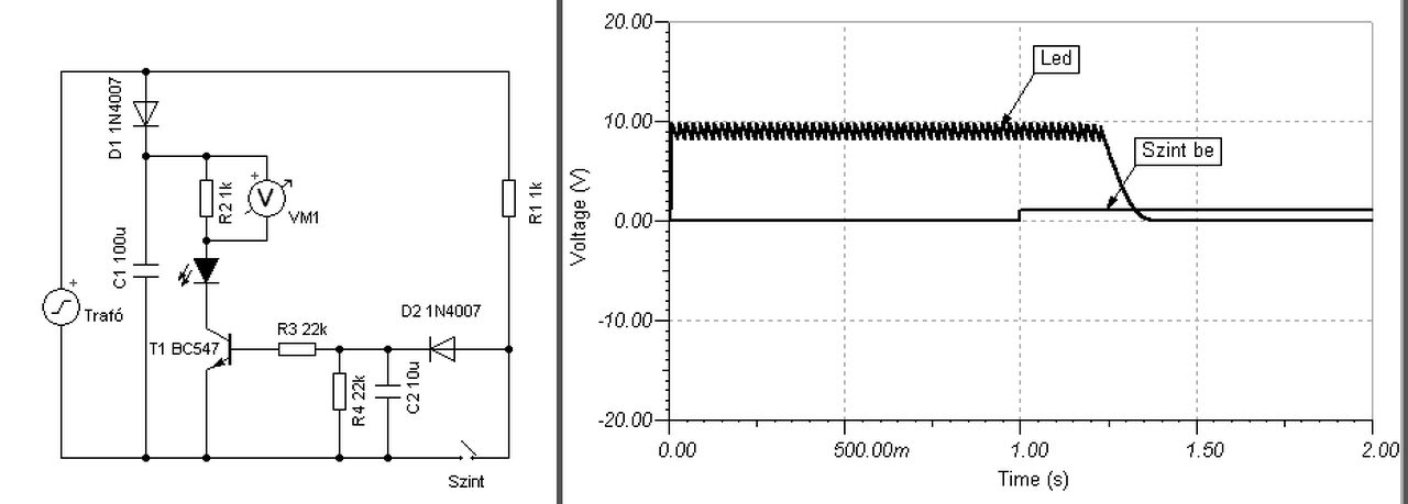

(#) proli007 válasza Sword hozzászólására (») Júl 4, 2014 / 1
Hello! Tekintve, hogy váltóáram van a működtető körben, mindenképpen egyenirányítani kell. Mert a Led és egy tranyó is egyenfeszültségről működik. Pld. ha így neked nem komplikált.
