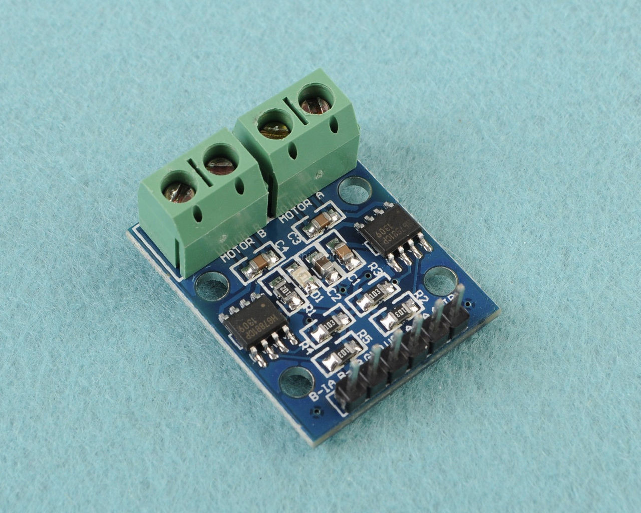

MSP430G2-vel össze lehet kötni egy ilyet?Ha igen hogy,illetve a program is érdekelne, ehhez a vezérlőhöz hogyan lehet tápot csatlakoztatni?.
Még annyit hogy a H-brigde az ilyen vezérlők esetében csak annyit jelent hogy képes áram irányt váltani?
Esetleg más megoldás van servo vezérlésre? A hozzászólás módosítva: Dec 9, 2013
Idézet: „össze lehet kötni egy ilyet”
Igen, össze. Itt találod a kapcsolási rajzát. Ez alapján, ha a motor nagyobb feszt igényel mint 3.3V, akkor szét kell választani a vezérlő feszültségtől.
Két PWM jellel szépen lehet két kis DC motort vezérelni oda-vissza.
Milyen szervó motort szeretnél vezérelni? GK szervót, vagy RC szervót, vagy CNC szervó motort, vagy....?
Ha RC analóg szervót, akkor nem kell ilyen vezérlő. Oda csak egy "PWM" jel kell meg ~5V. Nézd meg az Energia könyvtárat, abban van szervóvezérlés...

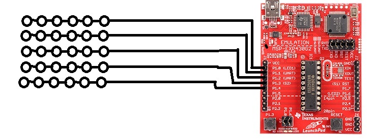

Üdv mindenkinek!
A múlt héten megérkezett az MSP430 Launchpad-em. Ki is próbáltam a demo programokat és elhatároztam, hogy egy futófényt csinálok ezzel a kis eszközzel. A gond csak az, hogy a PIN-ek nem bírják meghajtani a LED-soromat. 6 db fehér LED-et kötöttem úgy, hogy 3-at-3-at sorba és a kettőt párhuzamosan.
Kérdés: hogyan tudnék LED sort meghajtani egyetlen ilyen PIN-en keresztül? Esetleg áramgenerátor kell vagy ilyesmi?
Az egyik lehetőség kapcsolótranzisztor, FET vagy tranzisztormező a LED katód lehúzására és soros ellenállás a LED(ek) áramának korlátozására.
A másik lehetőség speciális LED vezérlő IC-k meghajtása (pl. TLC5940, LT3599, MAX16809 stb). Ezek általában "áramgenerátoros" kimenetűek, ezekhez nem kell soros ellenállás.
Értem. Néztem ezt a TLC5940-est, de kicsit drágának tartom. A FET-es megoldás talán jobb lenne, de ahhoz nem értek. Melyik a legegyszerűbb megoldás a problémámra? Mellékelem a rajzot, hogy hogy is képzeltem el. Ez ugye így a rajzon azért nem működik, mert a PIN-eken csak kis áram és kis feszültség jön le. Szóval a egy LED sor és a hozzá tartozó pin közé kéne nekem valami egyszerű dolog, ami meghajtja a led sort.

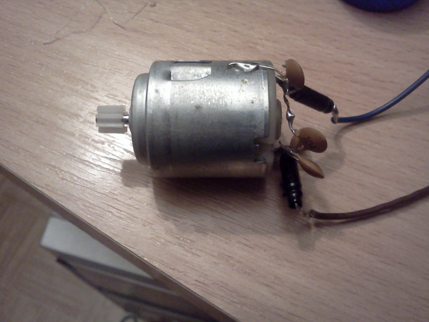

Köszönöm az eddigi segitséget, és az nagy baj ha a szervónak csak 2 vezetéke van?
Nem baj, csak azt nem szervónak hívják. Amit beraktál képet, azon egy sima DC motort látunk.
