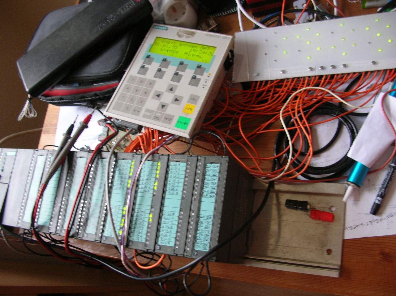

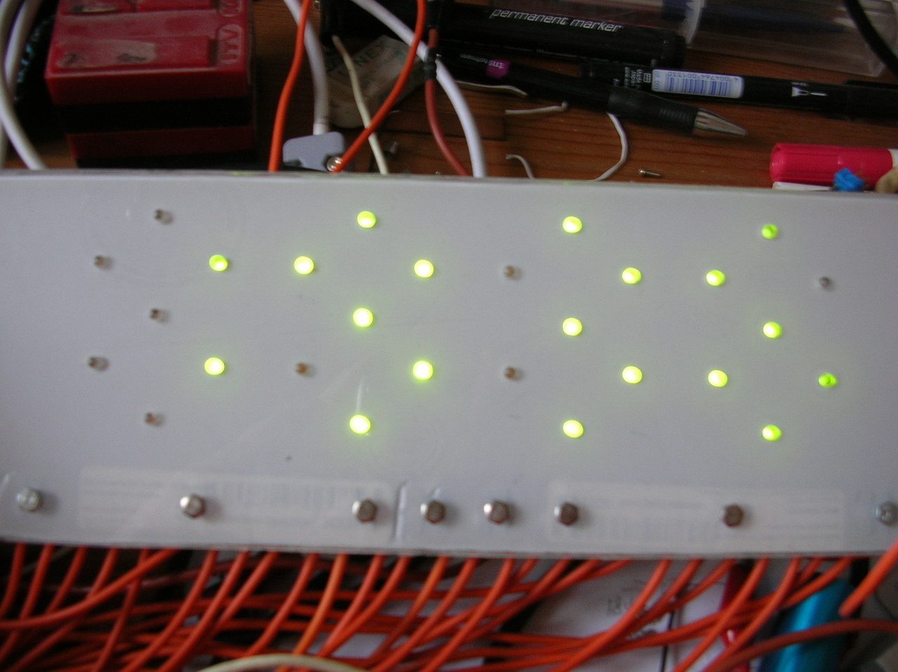

Csak a nyálam csorgatom a szebbnél-szebb alkotásokon, ezért mutatok egyet, de ellenpéldát.
Tanulgatom a SIEMENS PLC lelkületét, így alkottam egy órát Én is.
Íme:
(#) vicsys válasza reddot hozzászólására (») Jún 17, 2014 /
19:36?
(#) reddot válasza vicsys hozzászólására (») Jún 17, 2014 /
Igen.
Ügyes!
(#) mrobi válasza reddot hozzászólására (») Jún 17, 2014 /
Kicsit drága óra. De azért ügyes.

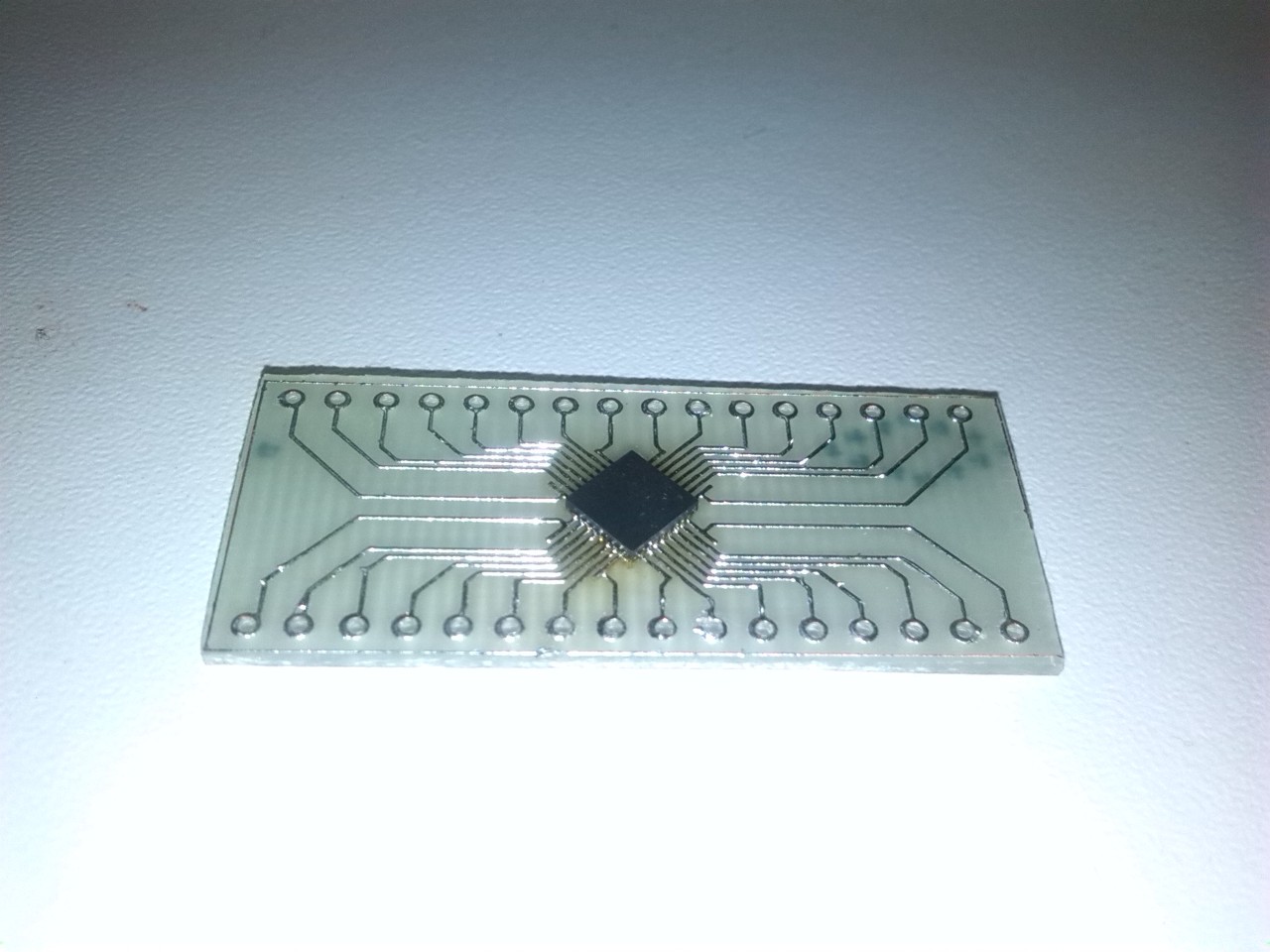

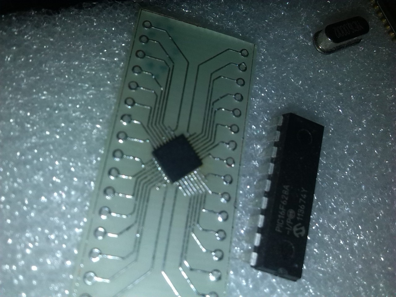

Nem rossz... nekem eddig sikerült lemenni P20-al.

Az IC 5x5-ös 32 lábú a két sor láb között 15 mm van 2,5-ös osztású dil, szóval nem normál méret, hanem szélesebb, régi eprom méretű.
A hozzászólás módosítva: Jún 17, 2014
(#) sooty válasza (Felhasználó 15355) hozzászólására (») Jún 17, 2014 /
Igen és a forrasztásnál trükkös, hogy valójában nincs is lába...

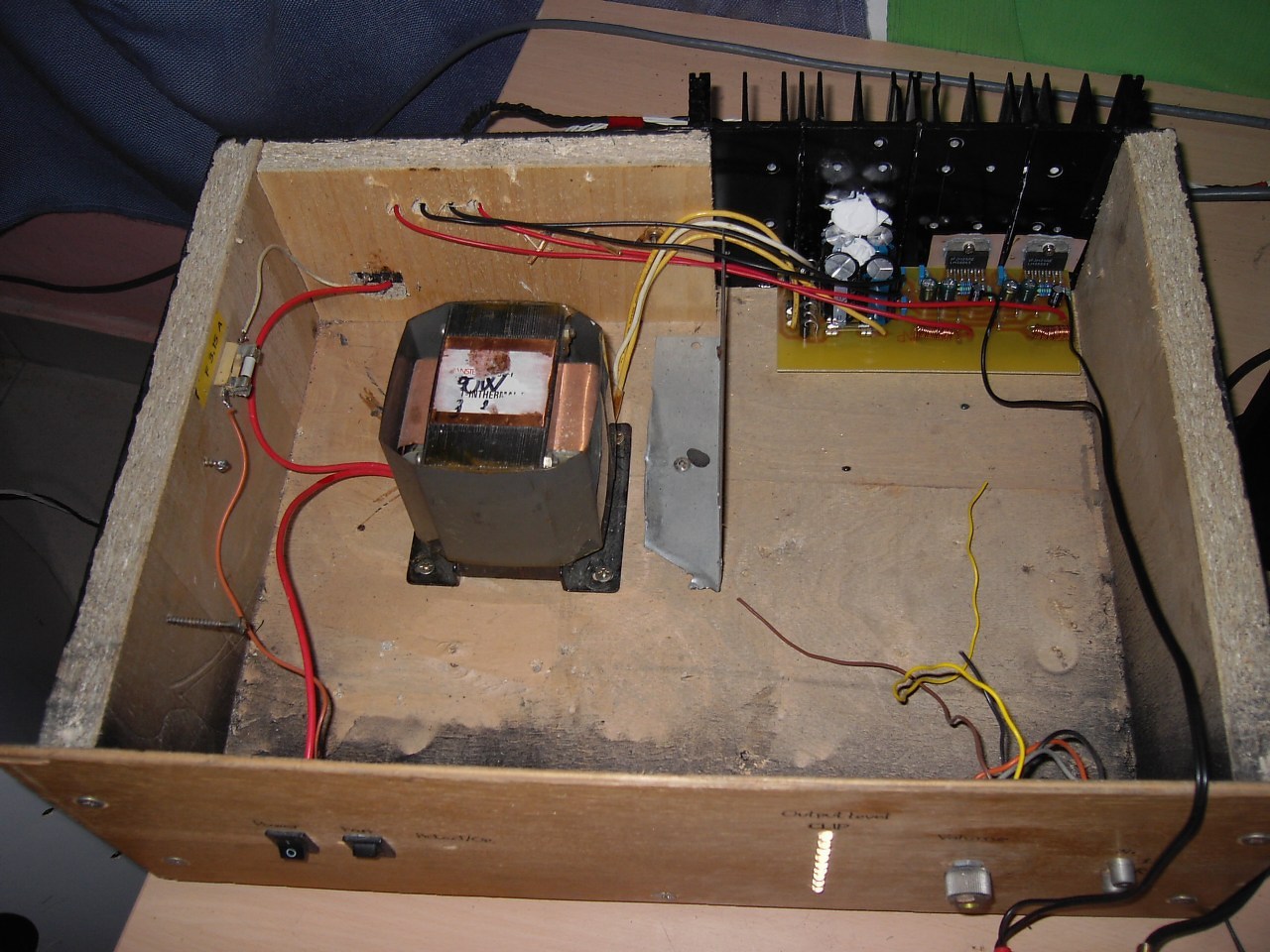

Végre meghallgathattam az LM3886-ot. Ugyanolyan unalmas élettelen hangja van, mint minden IC-nek.
Amúgy egy 3 éves projekt valósult meg, ismerős akkor hozta el a döglött gépet, hogy építsem újra.
(#) vicsys válasza Buvarruha hozzászólására (») Jún 18, 2014 / 4
Jó lett! Sőt, több mint szép. Remélem, hogy a fedlapja nem kerül rá,így a beleeső fémtárgyak fény és füsteffekttel kísérik az "élettelen" hangzást. A laikus szemlélődőnek, külön felvillanyozódást jelenthet a biztosíték megérintése- zenehallgatás közben. A ház dizájnolása is kiemelkedő. A belső elválasztó fém bigyula is jól mutat és hangzást is biztosan kellemesen befolyásolja. A kábelek kivezetése az előlapra, meg egyszerűen zseniális! Nem csak praktikus, de a látványt is fokozza! Egyszerűen, jó látni ilyen modern, letisztult és csodálatosan kidolgozott erősítőt! Amúgy is olyan kevesen építenek végfokot, végre egy komoly példány!
(#) Laslie válasza Buvarruha hozzászólására (») Jún 18, 2014 /
Mi az a fehér "valami" a kondiknál?
Osztom vicsys véleményét.
(#) vicsys válasza Laslie hozzászólására (») Jún 18, 2014 /
Szerintem rögzítő elem. Az tartja a panelt meg az IC-k felfogató csavarjai. Gondolom a rázkódás ellen is véd, bár tegyük hozzá, hogy a doboz előbb szétesik...
(#) Buvarruha válasza vicsys hozzászólására (») Jún 18, 2014 / 1
A fedlap már rajta van, a lemez ki van szedve, kábel elrendezve, a doboz meg ez volt és biztos, hogy nem esik szét. Ez a doboz előtte tele volt és a fémlemez azért volt, hogy árnyékolja a böhöm nagy toroid trafót, a fénykép a tesztüzem alatt készült.
A fehér trutyi akril, az rögzíti a kondikat és a nyákot is egyszerre, naagyon jó lesz.
Ez nem komoly példány, ennek 4 órája volt elkészülni, ennyi fért bele, a kimenet kábelei rövidre sikerültek, de nincs az az isten, hogy mégegyszer átkábelezzem.
(#) Ricsi89 válasza Laslie hozzászólására (») Jún 18, 2014 /
Hővezető paszta a kondik hőháztartásának biztosítása érdekében.
(#) CHZ válasza Buvarruha hozzászólására (») Jún 18, 2014 /
„hogy árnyékolja a böhöm nagy toroid trafót, a fénykép a tesztüzem alatt készült.”
Ez a trafó hol van benne?

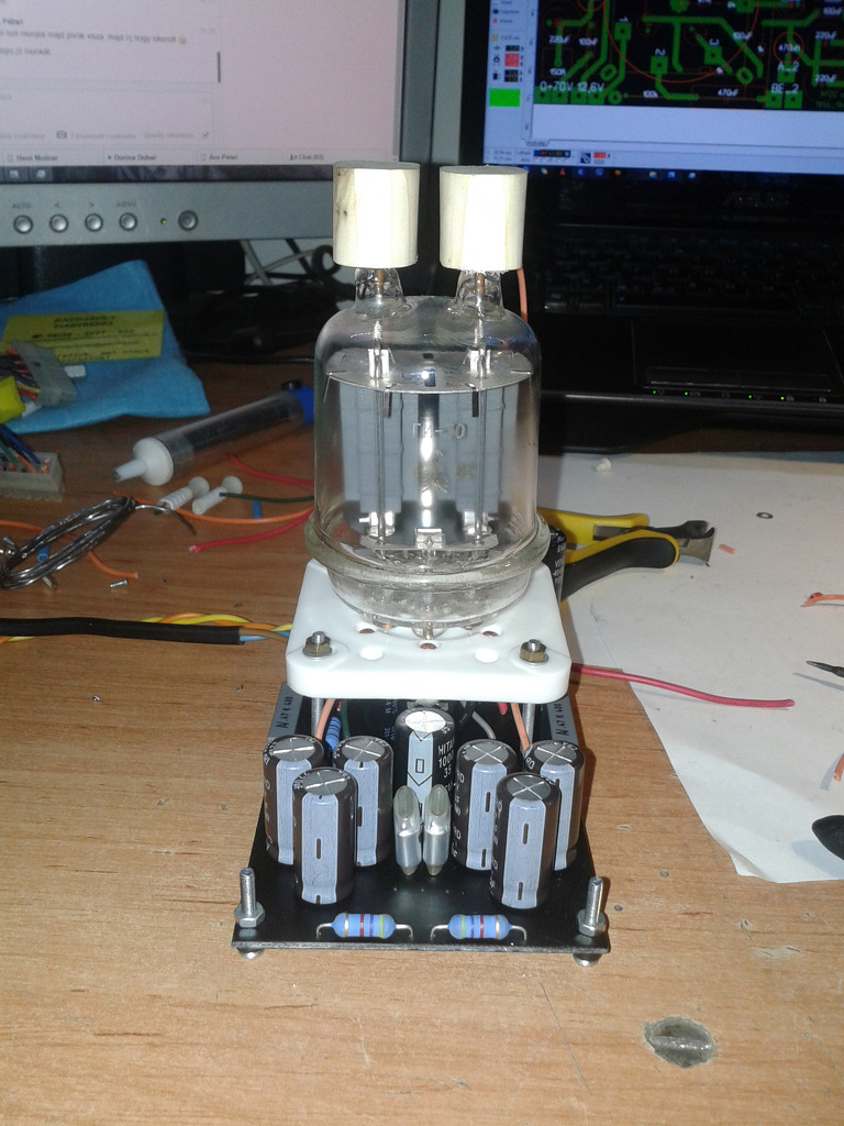

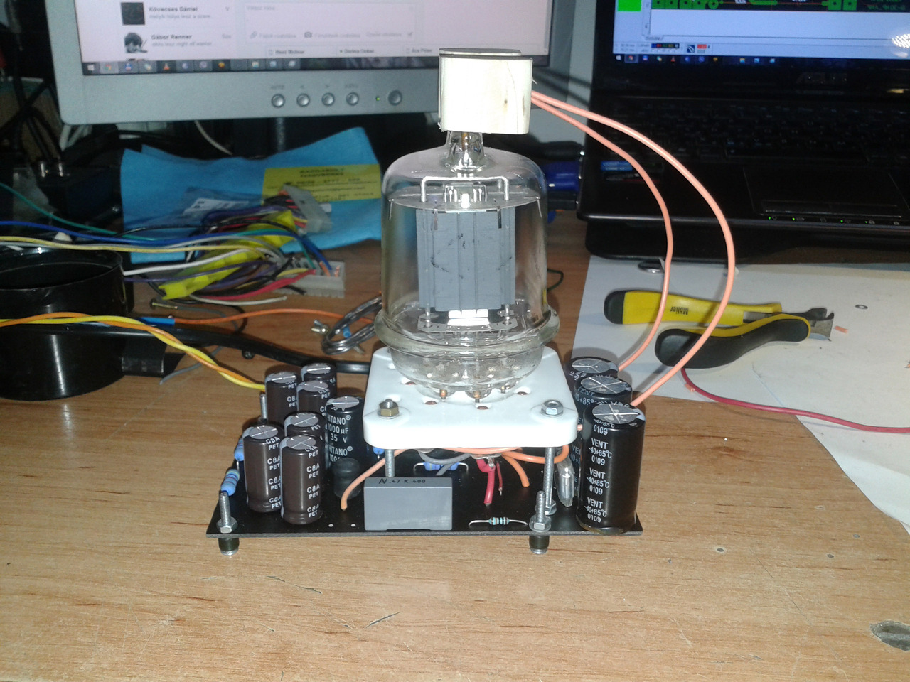

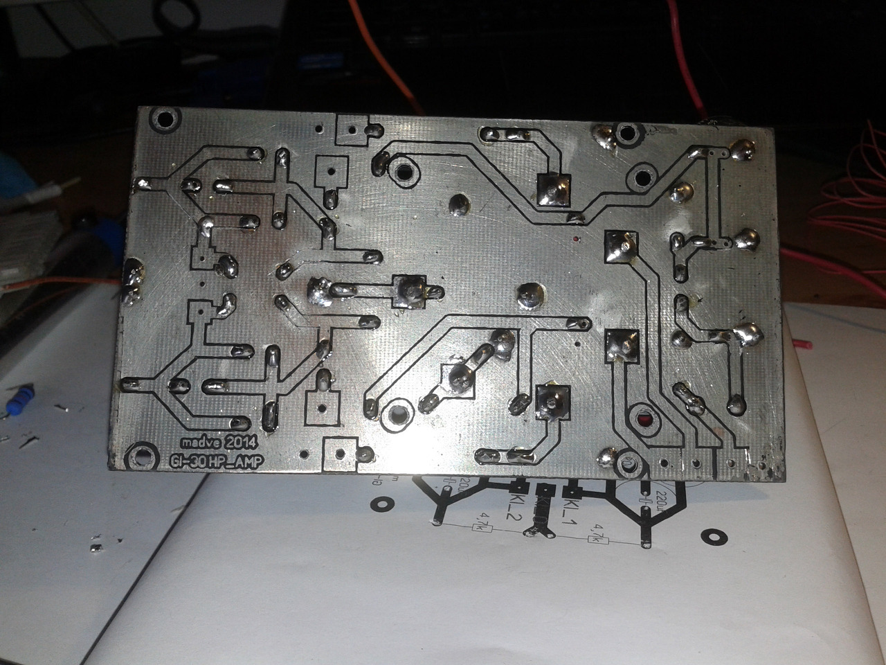

Lassan készülget a GI-30 csöves fejhallgató erősítőm. Dobozolás és tápegység még vissza van, de már szól, és elég szépen meg tud hajtani egy 32 ohmos fejhallgatót. Hangja kellemes, és a mai zenékkel is megbirkózik

ugyan akkor nevét adta egy jóindulattal is kezdetlegesnek nevezhető dobozoláshoz....
Akkor keress vissza és nézd meg a saját cuccaimat DAC, hangerőszabályzó, hogy azok hogy lettek dobozolva, megtervezve, ez sem így nézett ki amikor az enyém volt és vagy 8 éve csináltam....
Az LM3886 nem rosz, jobb egy 2030-as TDA-nál, de közelébe sincs egy rendes tranzisztoros kapcsoláshoz..

Gratulálok hozzá, szép lett kolléga

A szeméttel együtt a hasznos dolgok is kikerültek... Ezért újra leírom:
A tápegységed alig látszik a képen, de ami kivehető, az nem tűnik elégnek. Attól mert az erősítő kicsi, a tápoldalon ugyanolyan igényei vannak mint egy hasonló teljesítményű erősítőnek. Ez az IC kimondottan jól szokott szólni, egészen drága és színvonalas készülékekben is használják.
(#) Buvarruha válasza Alkotó hozzászólására (») Jún 19, 2014 /
150VA trafó hajtja és négy darab 4700uf puffer, elég az bőven. Amúgy, ma visszaüzemeltem a denon-t, hát a kottatartóját sem viheti az LM.

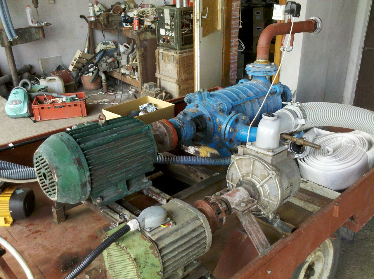

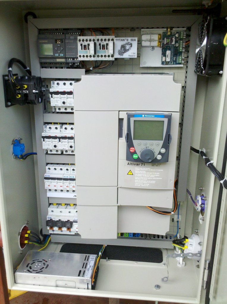

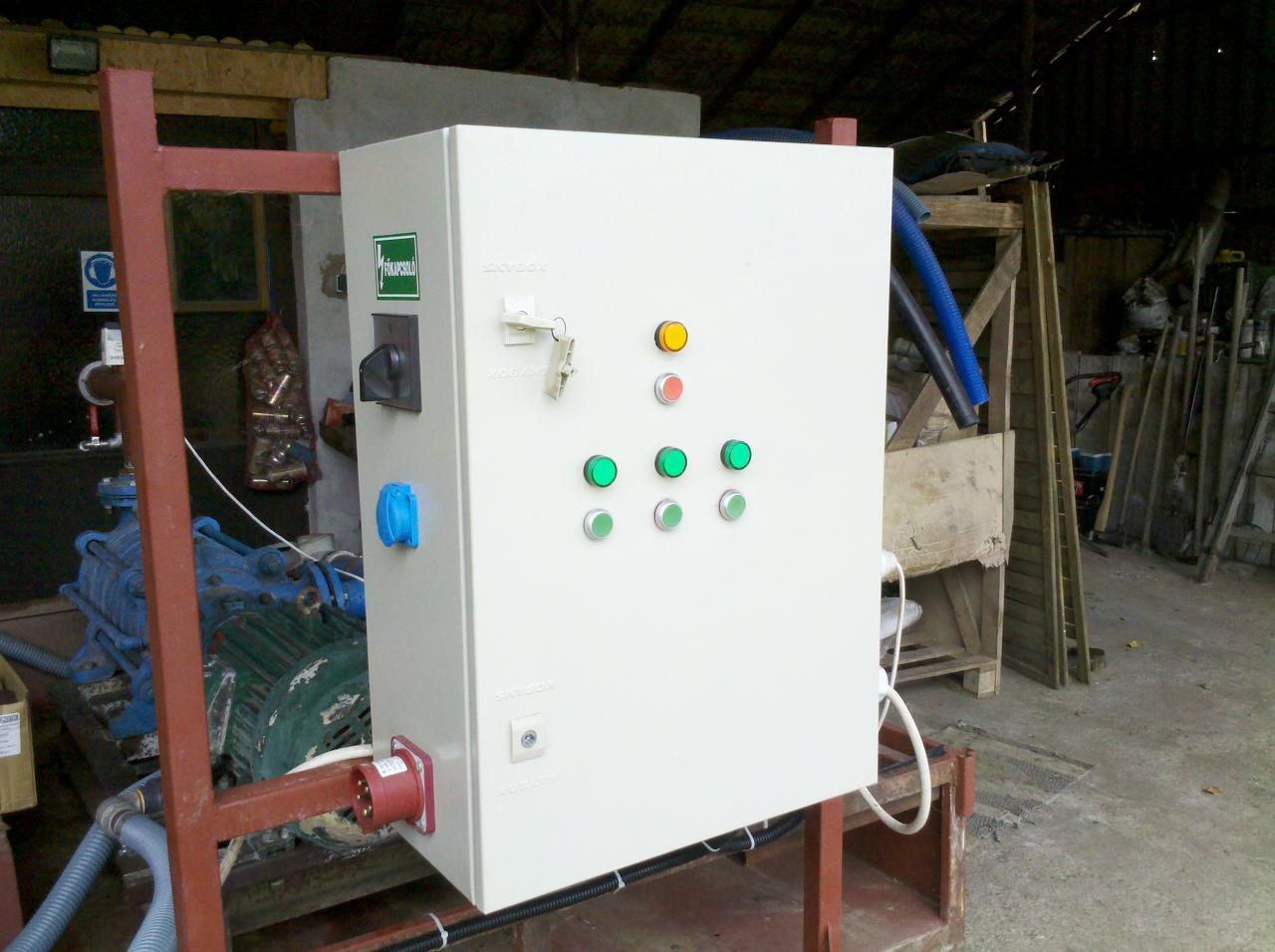

Sziasztok. Már egyszer bemutattam itt az öntözőrendszeremet de azóta jó pár módosításra volt szükség. A jelenlegi összeállítás 2db 0,75kW, 1db 3kW önfelszívó tápszivattyú és 1db 15kW nyomásfokozó, 6 lépcső szivattyú. Így elérhető a 600-800l / perces vízmennyiség 6-8 bar mellett. Tudom eléggé kilóg a szebbnél szebb nyákok és mikrovezérlős kapcsolások közül de hátha elfér mellettük...Még egy két dolog hiányzik : a kezelőszervek feliratozása és a szivattyúk újrafestése.
(#) TAKLACO válasza csikosgabi hozzászólására (») Jún 21, 2014 /
HELLO !
Latom GSM komunikatoros a szerkentyu.
(#) csikosgabi válasza TAKLACO hozzászólására (») Jún 21, 2014 /
Így van. Távoli indítás és hibaüzenetek ...
(#) BarnaPili válasza csikosgabi hozzászólására (») Jún 21, 2014 / 1
„Így elérhető a 600-800l / perces vízmennyiség 6-8 bar mellett.”
Ez a nyomás nem viszi ki a tujákat tövestől?
(#) csikosgabi válasza BarnaPili hozzászólására (») Jún 21, 2014 /
De, a tujákat kivinné. Igaz, ezt elfelejtettem leírni : egy önjáró öntöző dobot hajt meg. Mezőgazdasági öntözésre használjuk.
