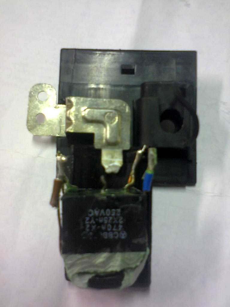

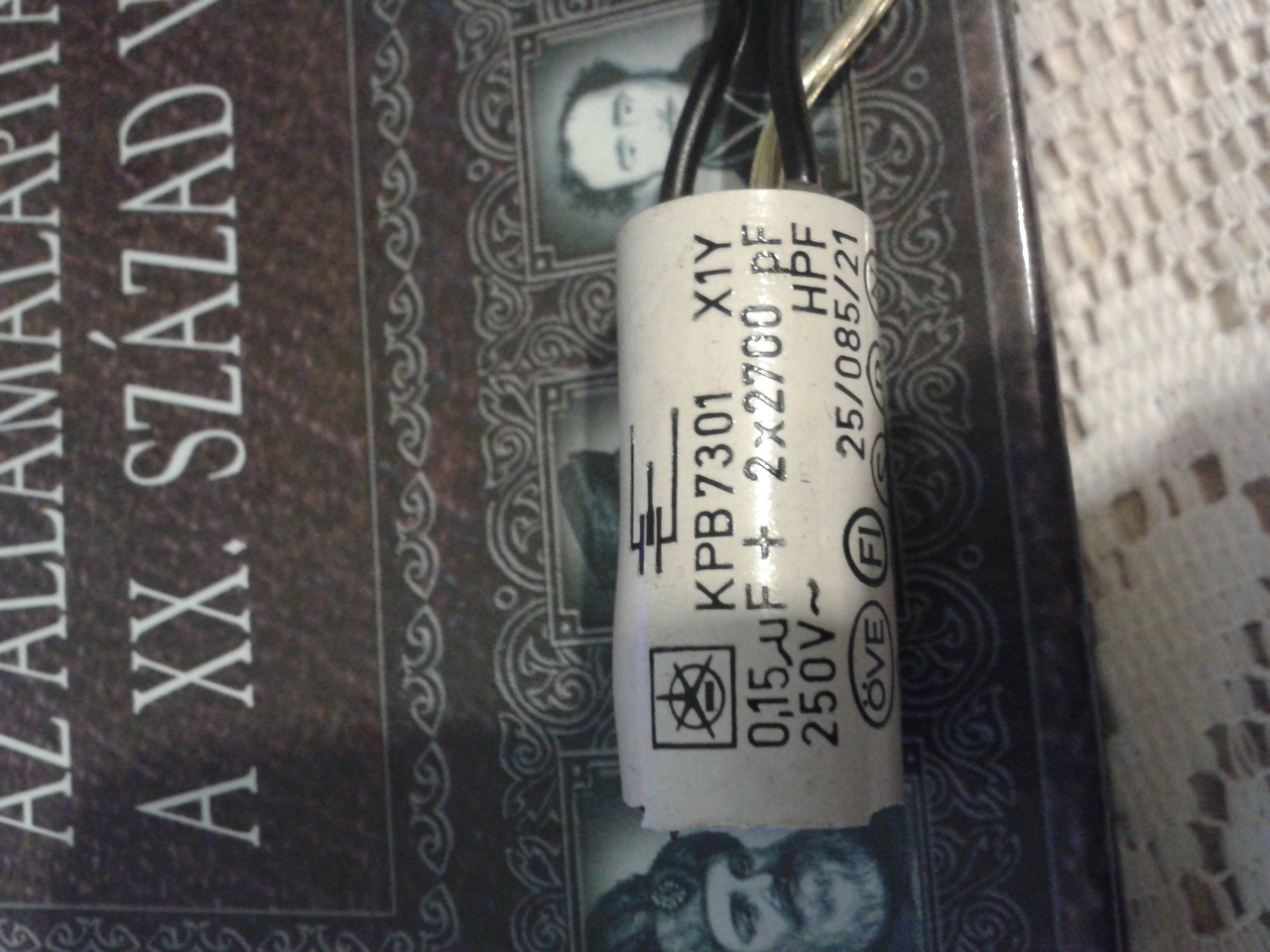

Sziasztok! Ismét a segítségeteket kérném,egy alkatrész azonosításában. Egy kondenzátorról lenne szó ami egy Hauser kávé főzőben található,zárlatos lett levágta az automatát is. Szeretnék rendelni egy ilyet,de nem tudom mi a pontos neve és,hogy honnan tudnék ilyet beszerezni. Csatolok képet a kondiról. A segítségeteket előre is köszönöm.
(#) pjg válasza 0sasa0 hozzászólására (») Dec 12, 2013 /
Zavarszűrő kondenzátor. Működik nélküle, csak csíkos lesz a TV képe.
(#) 0sasa0 válasza pjg hozzászólására (») Dec 12, 2013 /
Köszi a segítséget! Szerinted lehet ilyet rendelni? Próbáltam a kondi feliratai alapján Hestore-nál, meg még egy néhány elektromos üzlet honlapján rákeresni hátha találok, de nem jártam sikerrel.
(#) granpa válasza 0sasa0 hozzászólására (») Dec 12, 2013 /
Zavarszűrőként keresd, de összerakhatod külön darabokból is, a kötés módja rajt van. X2-es legyen, és min. 250V~.

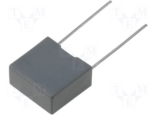

(#) zenebolond válasza pjg hozzászólására (») Dec 13, 2013 /
Ha veszel egy 100 n kondit ami min. 400V-os A kép csak illusztráció, valami ilyesmit vegyél. kösd rá a 230V-ra a kapcsoló után és kész.

Köszönöm a segítséget mindenkinek!Találtam zavarszűrőt, ez jó lenne helyette szerintetek?
http://www.arwill.hu/portal/Budapest_/Elektro_alkatresz/Passziv_alk...6.html
(#) zenebolond válasza granpa hozzászólására (») Dec 13, 2013 /
Egy egyszerű zavarszűrést meg lehet így is oldani, szedj szét egy fúrógépet vagy flexet és meglátod.
Ja, és ezen az automata mosógép zavarszűrőn mi kerül közel 8000 forintba, a kép alapján?
Nincs semmi baja csak a saru égett le mert olyan jó csúszósarú volt rajta, hogy egy normál ledet se mernék rákötni, félve hogy összeég.
A hozzászólás módosítva: Dec 13, 2013
(#) pjg válasza 0sasa0 hozzászólására (») Dec 13, 2013 / 1
Tökéletesen megfelel.

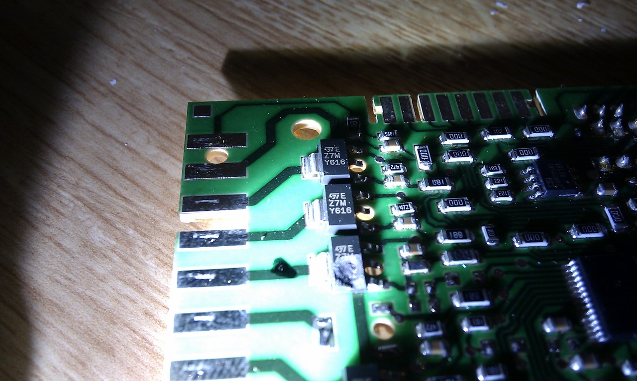

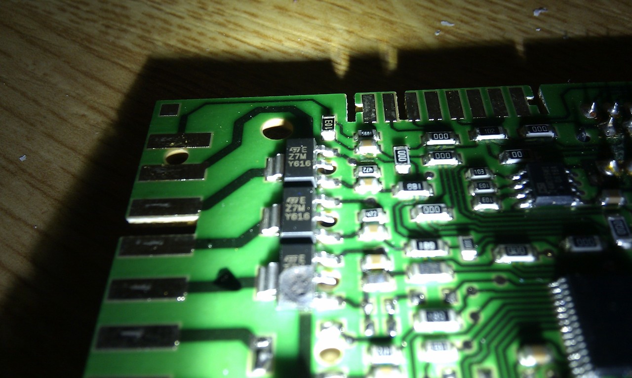

(#) Koncsar hozzászólása Dec 15, 2013 /
Sziasztok! Segítséget szeretnék kérni, hogy a képen látható mosógatógép vezérlőjén lévő 3 db tric, tranzisztor, kapcsoló, nem tudom, hogy mi, az egyik szétdurrant. Nem tudom, hogy milyen alkatrész. Szeretném helyettesíteni valamivel. Segítséget szeretnék kérni.
(#) Koncsar válasza (Felhasználó 13571) hozzászólására (») Dec 15, 2013 /
Szia Zolibácsi Mivel tudnám helyettesíteni?
Van itthon MAC97A8 Triac-om.
