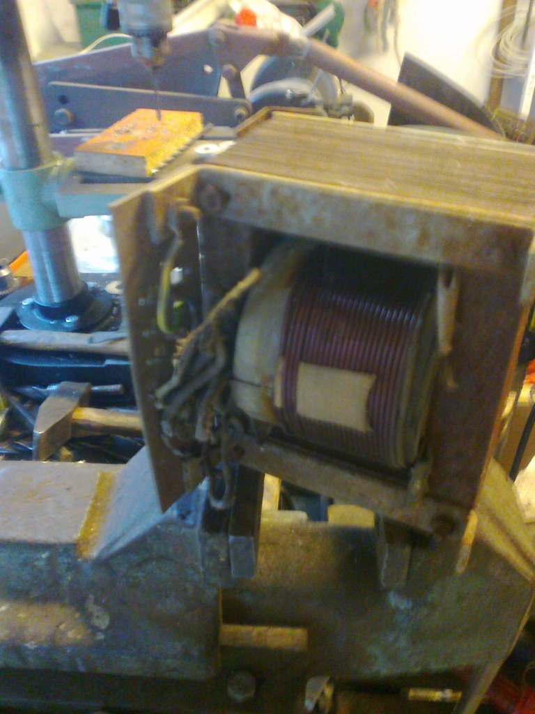

Sziasztok mindenkinek! Megpróbáltam válaszolni, de úgy látom, elveszett. A trafóról, kari55-nek is: kibányásztam a dobozából, egy képet tudok róla mellékelni, mert nem tudom kisebbre tömöríteni (sajnos), a szekundere átmérő 2-es rézből tekerve, a rajta volt cetlik szerint 0-6-12-24-48, amit írtam, primerhez nem nyúltak, szigetelése most épp 0,5 Mohm, Ganzuniv 2-vel mérve, mert ez a legjobb amivel rendelkezem. Feltettem száradni a radiátorra, ha jobb lesz, bekötöm és mérek. Vasmag: M 150x125 és 75 mm vastag. Van egy 1975-ös Magyari: Rádiótechnika Zsebkönyvem, de ez nincs benne. Kérdés lenne: lehet-e ebből labortápot készíteni, és ugyanakkor forrasztani is vele? Naiv volt? Köszönöm előre is. Robi
Szép méretes darab, lehet belőle bármi, bírni fogja.
Köszönöm, ez megnyugtató, várok amíg szárad, és mérek, újra kérdezek.
Megjegyezném, én nem transzformátort akarok készíteni, nem is tudok, csak szerettem volna megkérdezni, hogy ezzel mit tudok kezdeni. Üdvözlettel: Robert

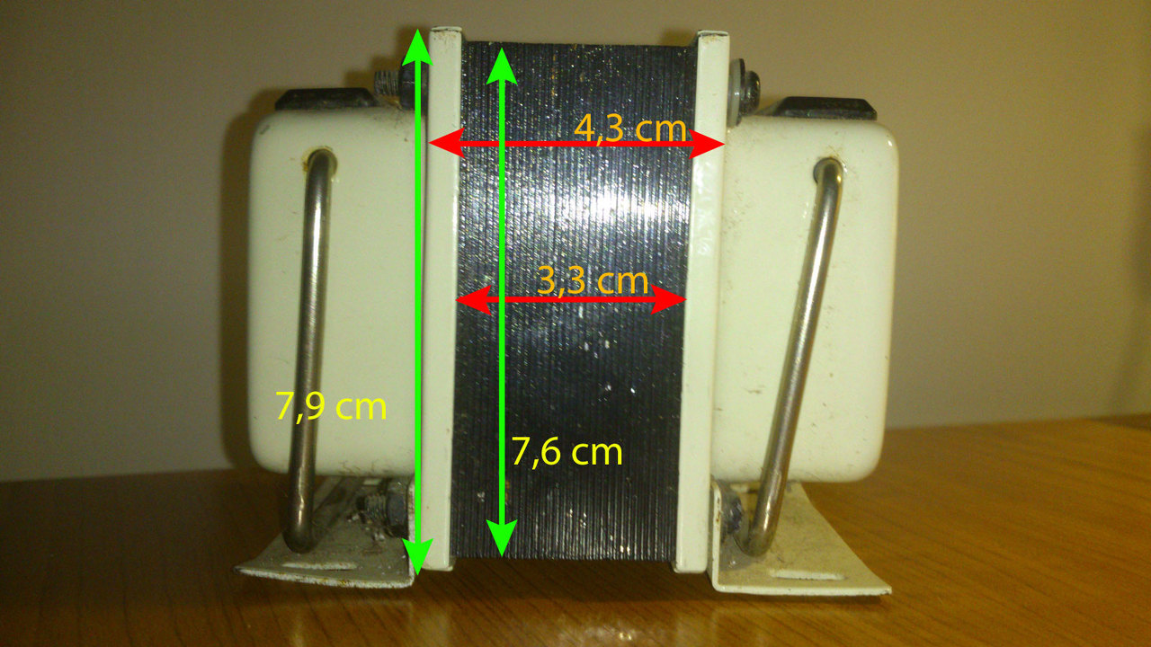

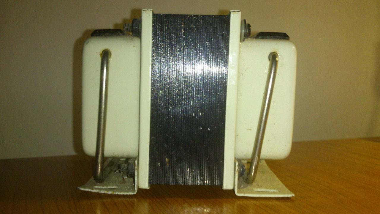

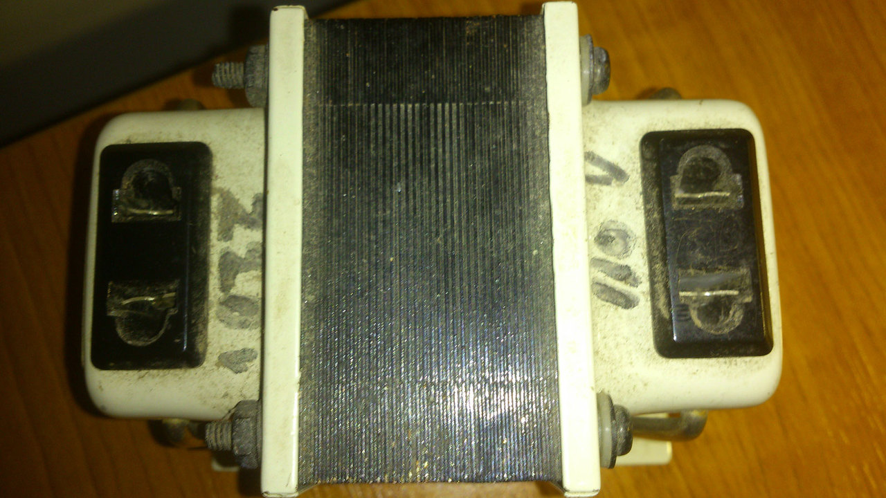

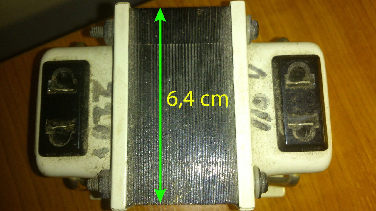

Igyekszem lényegretörően fogalmazni, mint laikus állok a témához, alapvető villamosságtani ismeretekkel! Van egy körülbelül a 90-es évek végére datálható amerikai feszültségátalakító transzformátorom! A primer oldalon 230V-ról a szekunder körön 110V-ot csinál. Az egész szerkezet működőképes csak a leírások hiányában annyit nem tudok, hogy mekkora teljesítményre képes és, hogy mekkora a kimeneti áram erőssége. Nagyon sok témát olvastam itt a fórumon, sőt táblázatokat is találtam, de egyelőre nem értem még, hol és mit kell mérni! Multiméterrel van értelme egyáltalán valamit is mérni? A transzformátort szétszedni nem szeretném nehogy végetvessek pályafutásának. Egy amerikai szabványú 140wattos audió erősítőt szeretnék rákötni állandóra. A trafóra egyébként össz-vissz annyi van angolul írva, hogy háztartási hűtőgépekhez, porszívókhoz, tévékhez. A képeket csatoltam! Nagyon szépen köszönöm segítségetek! Üdv Olivér
Méretileg kb. mekkora? Független a két tekercs, vagy ha ellenállásmérővel rámérsz, akkor van kapcsolat a két tekercs között? Ránézésre a 140W-ot bírni fogja, de akár empírikus úton (kézrátétellel) is meg lehet állapítani, hogy kb. mennyit tud. Rakni rá egyre nagyobb terhelést, és amikor már hosszabb idő után a vasmag és a tekercs hőmérséklete is annyi, hogy a kezed még épp rajta birod tartani hosszabb ideig, akkor kb. elérted a határt.
Szia! Köszönöm a gyors választ, mind nagyon jó ötlet! A képen láthatod a méreteket!
A két tekercs között pedig van kapcsolat!
A hozzávetőlegesen 10cm2 magkeresztmetszet alapján, 70-80W-nál nem néz ki több belőle.
Szia! Köszi a választ! Ha ez így van akkor tudnál, illetve tudnátok javasolni valamilyen 230v-t 110v-ra alakító trafót?
Mert a fogyasztóm bemenetére ez van írva: 100V-127V~3.29A, 47-63Hz Nagyon szépen köszönöm! ![]() Olivér A hozzászólás módosítva: Dec 17, 2013
