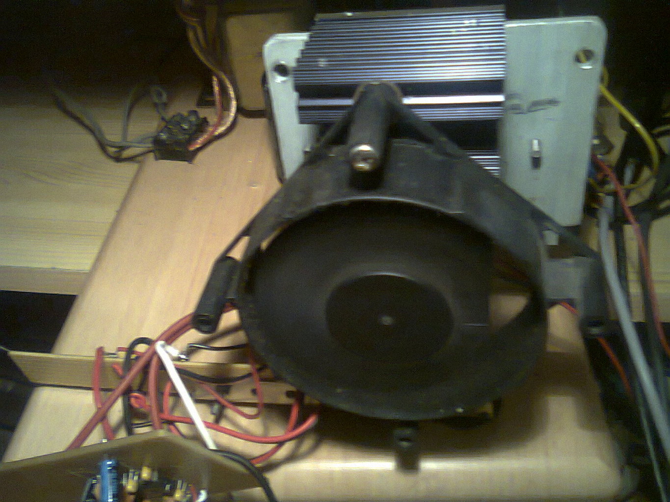

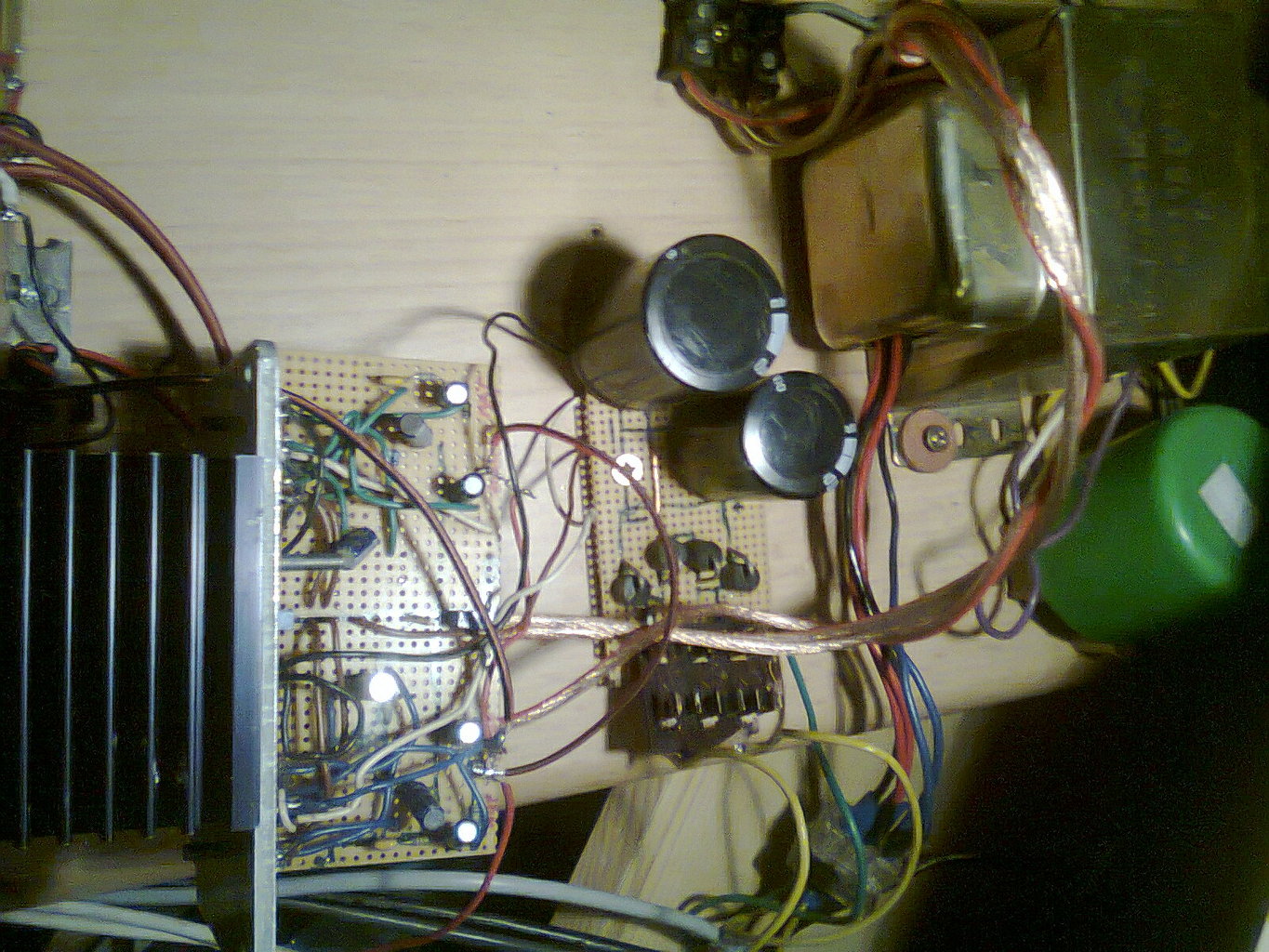

Nem túl szép látvány, de azért felrakok pár képet, mentségemül felhoznám hogy többször átépítettem, a végfok icéket cserélnem is kellett. A végfok +- 34Voltról megy az előfokhoz lusta voltam külön 12V-os tápot építeni ezért rákötöttem a PC-m tápegységére, a ventilátor 7 Voltról megy így elég csöndes, amit úgy oldottam meg hogy az 5 és 12 volt közé kötöttem.

(#) Szpisti válasza Rpee hozzászólására (») Dec 18, 2013 / 1
Ez enyhén szólva is ocsmány, de ha azért tetted fel hogy noszogassanak a szebb munkára, akkor elérted a célod
Azon kívül hogy nem szép, még önveszélyes is az áramkör így . Legalább az IC lábaknál húztál volna szigetelőcsövet a vezetékvégekre.
A lustaság gyakran párosul igénytelenséggel... mindkettőt igyekezz legyőzni!
Mellesleg az a hűtőbordácska még a ventivel is igencsak vérszegény lesz egy folyamatos üzemre. Még jó hogy van benne túlfűtés ellen védelem .

(#) Rpee válasza Szpisti hozzászólására (») Dec 18, 2013 /
Tudom, hogy nem egy szépség, de működik, el van dugva egy szekrényben . Először nem is akartam felrakni, csak a TDA8425-höz tartozó PC-programom megosztása volt a célom ami segítségével azok is építhetnek ilyen előfokot, akik nem szeretnének PIC-et és LCD-kijelzőt használni hozzá. Az erősítő meg többszöri átalakításon ment keresztül kb 2 óra alatt dobtam erre a deszkára, csak hogy legyen valami ami szól.
(#) kameleon2 válasza Rpee hozzászólására (») Dec 18, 2013 /
Öööö.. a program tetszetősebbre sikerült...
