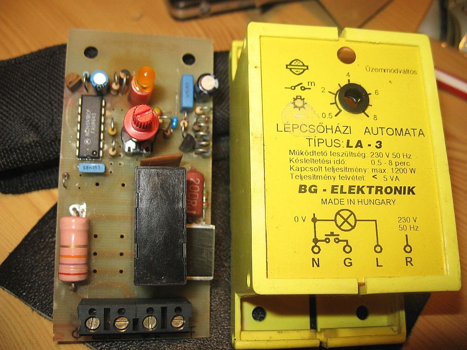

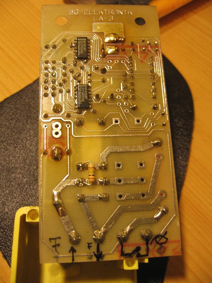

(#) Fülöp Ferenc 49 hozzászólása Dec 18, 2013 /
Kedves kollegák egy kis segitségre szorulnék , van egy lépcsőházat kapcsoló időzithető kütyüm , szeretném megjavitani ha sikerülne , egy özönvíz elötti szerkentyü, nem találtam sehól róla rajzot vagy egyebet . Ha tudna valaki kapcsolási rajzot tenni fel róla , nagyon hálássan megköszönném.
Békés Karácsonyt mindenkinek Feri

(#) proli007 válasza Fülöp Ferenc 49 hozzászólására (») Dec 19, 2013 /
Hello! Rajzom ugyan nincs, de én a tápfesz környékén keresgélnék elsőnek. Majd a böszme két ellenállást venném szemügyre. (Rendesen elkomplikálták. 1db 4541-el leküzdhető a probléma..) üdv!

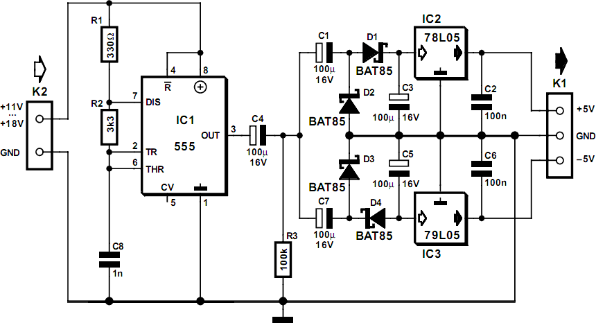

(#) marone hozzászólása Dec 19, 2013 /
Sziasztok !
Ha ebből a kapcsolásból +/- 12V -ot szeretnék, akkor min kell változtatnom, az 5V -os stabilizáló IC-n kívül ?
Kösz !
A hozzászólás módosítva: Dec 19, 2013
(#) qvasz2 válasza marone hozzászólására (») Dec 19, 2013 / 1
Nem nagyon lesz jó, mert a + / - 12V-hoz kéne úgy 26-28V négyszőget csinálni, azt meg az 555 nem tud, mivel 16-18V a max táp, amivel hajthatod
(#) marone válasza qvasz2 hozzászólására (») Dec 19, 2013 /
Kösz !
Akkor marad az 5V.

(#) Fülöp Ferenc 49 válasza proli007 hozzászólására (») Dec 19, 2013 /
Köszönöm a jótanácsot az időkapcsolóhoz, találtam a 230v-os kőrben egy szakadt mütyür( ellenállást 220k) kicseréltem as repül az egész gyönyörűen , a nagy ellenállások jók voltak . Köszönöm és békés Karácsonyt Feri
