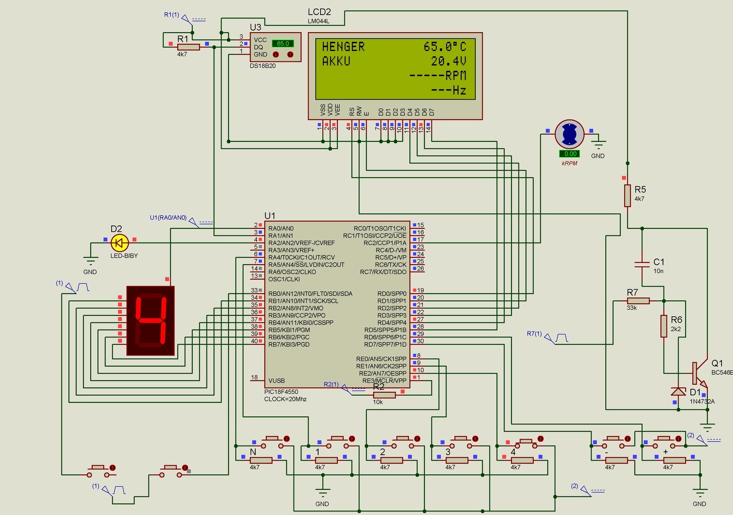

Üdv. Ezt a függvényt szeretném átalakítani úgy , hogy pár nyomógombbal tudjam a függvényben levő hexadecimális értéket változtatni fel és le teszem azt 45 és 90 fok között és egy nyugtázó gombbal elmenteni az eeprom memóriában amit majd a következő indításkor a szenzor programja fog meghívni az eepromból.Mivel most csak azt tudtam megoldani hogy egy fix előre megadott értéken kapcsoltatok egy kimenetet. A progi 18f4550-en készülget. Előre is köszönöm a segítséget.

PIC18-nál a kimenetvezérléshez a LATA regisztert kellene használni a PORTA helyett.
Ez oké is , de még ha csak ennyi lenne
Hol akadtál el?
65 helyére egy változó. Csinálsz 3 bemeneti portot, és figyeled őket megszakítással, vagy szerintem a 4550 tud interrupt on change-t is, de ez nem biztos nem néztem meg. Bemenet 1 ->UP, Bemenet 2 -> DOWN, 3-as bemenet nem is szükséges, megcsinálhatod késleltetéssel is a nyugtázást. Nagyjából ennyi, finomítva kicsit hosszabb. szerk.: Na megnéztem, PortB-n tud inerrupt on change opciót. A hozzászólás módosítva: Dec 22, 2013
Pont a b portom van tele. Amúgy magát azt a függvényt nem tudom megoldani már próbáltam a példatárban levő pwm szabályzó programját felhasználni és átalakítani , nagyjából jó is lenne mert a kijelzőre is kiíratja az aktuális értéket csak a programjában nincs hol hivatkoznom a módosuló értékre . Amúgy az RD6 lenne a növelés az RD7 pedig az érték csökkentés gombja. Most úgy van hogy ha beteszem a növelő gombját if függvénnyel az oké működik, de ha még egyet beteszek a csökkentő függvénynek akkor túlcsordul a proci. Azzal próbálkoztam tegnap este , hogy figyelek egy gombot és ha lenyomom törli a kijelző tartalmát és belép egy almenübe és közben megállítom az összes többi funkciót amiben ugye bent a sok if függvény. Ha pedig ebben az almenüben beállítottam az értéket akkor elmenti az eepromba és adok egy reset parancsot neki. A kijelző törlésig el is jutottam, de az almenü létrehozásán agyalok most ami megint nagy tészta lesz (nekem). (És tudom sok felesleges dolog van a rajzomon de állandóan módosítgatom azért ilyen szétszórt.)
