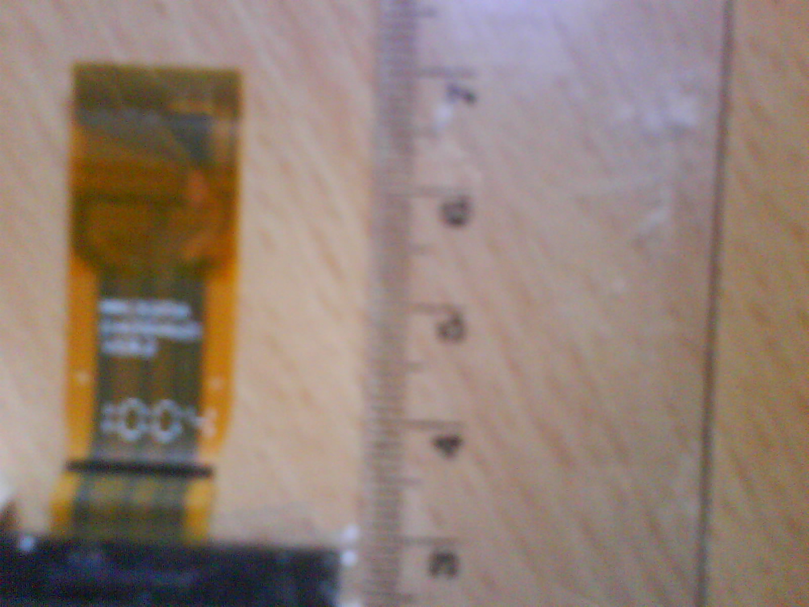

(#) ensium hozzászólása Dec 16, 2007 /
Valaki tud nekem segíteni, hogy a képeken lévő kivezetéshez, lehet-e kis portot kapni, ami a lábakat, nagyságrendel nagyobb kivezetésekbe és egymástól sokkal távolabb vinné át? Ez egyébként, egy Sony Ericsson T105 telefon kijelzője.
A képekért, bocs de a fényképeőgép nincs nálam, a telefonom kamerája pedig nem fókuszos sajnos. Viszont odaraktam mellé egy vonalzót, úgy körübelül be lehet határolni a méretét. (A kivezetés első érintkezőjétől az utolsóig pontosan 14mm a távolság.)

(#) zsoltee0001 válasza ensium hozzászólására (») Dec 17, 2007 /
Hát ez a kép a maga kis 200KB jához képest ritka xarul sikerült!
asszem tudom, hogy mire gondolsz, ilyen alkatrész nem létezik, ki kell forrasztani a telefonból a csatlakozót és arra kell a vezetékeket nagyító alatt rákötözgetni, (csináltam már ehhez hasonlót)
