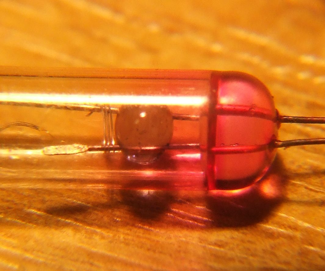

Fenyődíszítés kapcsán nekem is jutott egy apró feladat -innen a témához való kapcsolódós-, feltettem az izzókat a fára. Néhány nem világított, de ettől a többi nem zavartatta magát, pedig sorba vannak kötve. Természetesen ezeket cseréltem, most a pompa teljes.
De próbáltam kitalálni, mitől ég a többi izzó, ha egyik-másik már nem. Van az izzóban valami csel, mert mikor tönkre megy, akkor nem szakadt lesz, hanem zárlatos. Az izzót alaposan megnézegettem, amihez le kellett szednem a színes réteget, és találtam is benne valamit, csak nem látom a lényeget. Valaki tudja, hogyan lesz zárlatos az izzó? A rajta lévő hurkokra gondolok, de azok akkor is zárlatossá tennék, mikor még hibátlan az izzószál... Sőt olyan égőt is találtam, amiben az izzószál épnek tűnik, mégis zárlatossá vált. Érdeklődéssel olvasnék akár értő magyarázatokat, akár ötleteléseket.
Az a fém hurok érdekes, pedig attól lesz zárlatos....
Egy ép hogy néz ki?
Nekem két dolog jutna eszembe: Az egyik, hogy amikor mg jó az izzószál, az egy rugóként összetartja a két bevezetést, aztán ha elég, akkor szétfeszül a két bevezető szál, akkor nekinyomódnak annak a valaminek. Ezzel az a probléma, hogy nemtudom az awolfram szál mennyire képes nyúlást, feszülést elviselni.
A másik ötletem: Ellenálláshuzal. Alap helyzetben az izzószál kisöntöli ezt a kis tekercs ellenálláshuzalt, aztán meg ha elég, akkor ez veszi át a helyét. Bár mondjuk ezzel meg az a baj, hogy hiába kiég, a többinek nem változik a fényereje, vagyis én nem veszem észre.
Az első az nem reális, mert az véletlenül bármikor összezárhatja.
![]() A másodiknak van realitása.
Nem latom jól a képen , de az nem olyan izzó amely pillogtasa a sort? Minden sorhoz tartozik egy ilyen égő , bimetall van benne felmelegszik megszakít lehűl kapcsol , lehet összeragadtak az érintkezők és azért nem világit és nem is pillog . Ilyenkor a sor ég folyamatosan .
Nem, minden izzó ilyen, és nem látok benne bimetált. Ez egy "nem villogó", hagyományos fenyőfaégő-sor.
Ezt a képet is elég komplikált módon tudtam csak elkészíteni, de szerintem elég jól látszik a belső felépítés. Viszont a rejtély még mindig nem lepleződött le. Kíváncsi vagyok mi a megoldás, és valami egészen egyszerű, és mégis leleményes megoldásra számítok. A hozzászólás módosítva: Dec 24, 2013
Találtam egy ésszerűnek tűnő magyarázatot.
Az izzószálat tartó lábakra feltekert huzal szigetelt, de nem túl jól. Gondolom egy sima lakkszigetelés egyetlen vékony rétegben. Ameddig az izzószál ép, addig azon kb. 10-30V nagyságrendű feszültség van, az izzók számától függően. Viszont ha kiég valamelyik, akkor azon a hálózati feszültség jelenik meg, ami átüti a szigetelést, és máris kész a rövidzárlat. Nem tudom hiteles-e a magyarázatot, de nekem tetszik, el tudom fogadni. Kellően egyszerű, ezért olcsó, mégis hatékony.
Itt található egy leírás. És igazad van, valóban így van. A hozzászólás módosítva: Dec 24, 2013
